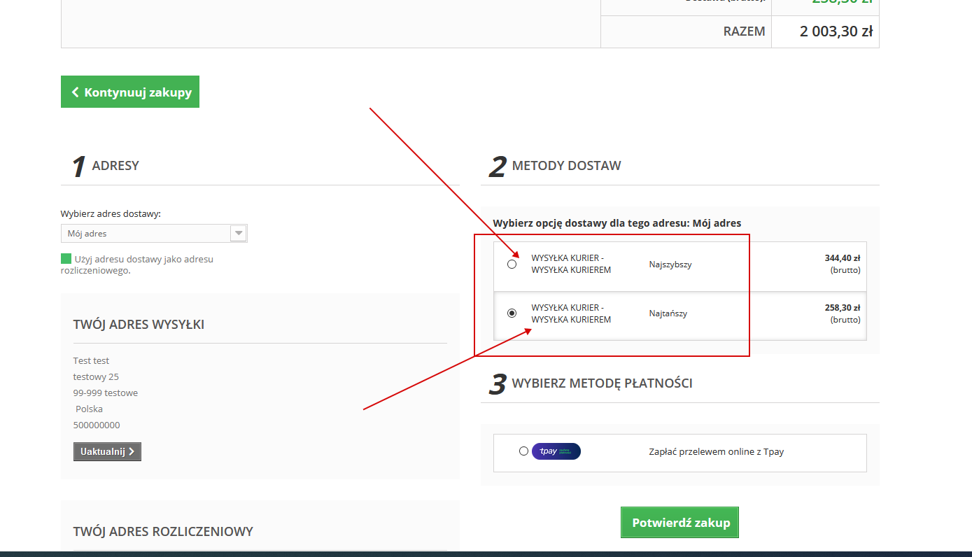

Słuchajcie ja mam problem z dodawaniem do koszyka tzn po czwartym produkcie źle nalicza i koszyk się dubluje.  www.na-testy.eu/klon .
Walczę z tym już od dłuższego czasu. Jak sklonuję produkt na którym jest błąd to potem jest ok, ale za jakiś czas jest to samo. Sklep postawiłem już w kilku folderach , tylko importuję bazę danych lub importuję produkty modułem do importu z jednego sklepu do drugiego. Wciąż to samo po czwartym produkcie  bład.
Każdy produkt ma przypisanego własnego kuriera , ma wydzielone . Są także inne kwoty za wysyłkę różnych produktów. Jak możecie bardzo proszę o pomoc.
Nawet jestem w stanie kupić moduł , ale jaki ?
