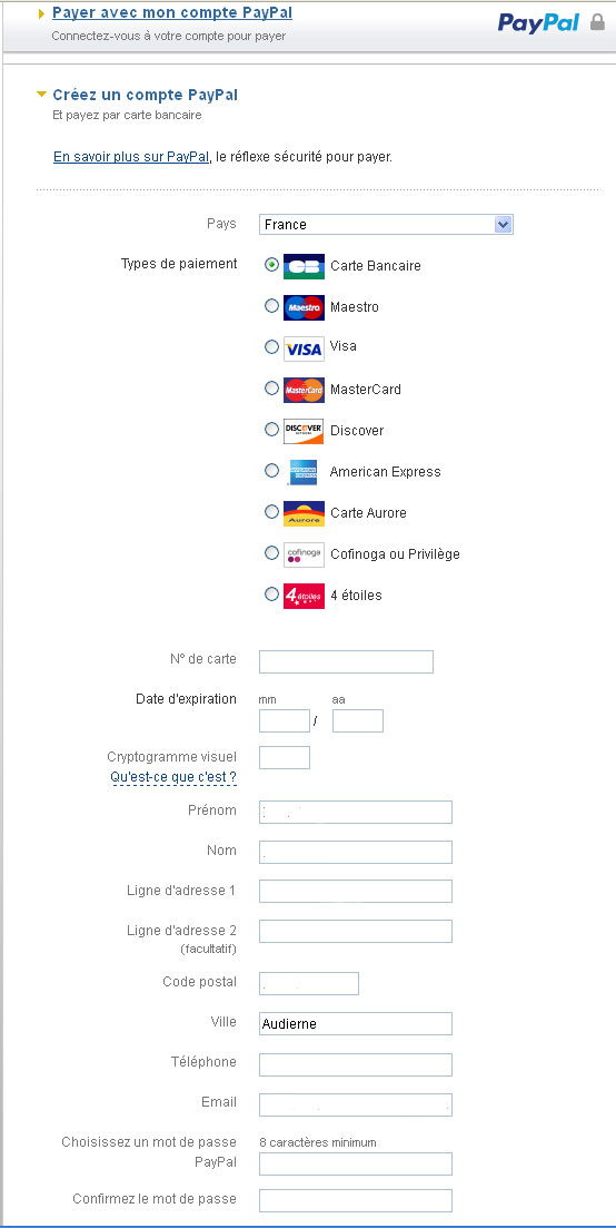

Diziz Posted July 15, 2014 Share Posted July 15, 2014 Bonjour, Super ce "Billing", mais, je viens d'installer la dernière version du module et grosse déception (encore ...) : "Vous n'avez pas de compte Paypal" a disparu et a été remplacé par : "Créez un compte PayPal" - Et payez par carte bancaire Questions : - Vaut-il la peine d'essayer de revenir à une ancienne version, sachant que la mise à jour se fera probablement ... - comme c'est présenté, il faudrait ouvrir un compte Paypal pour pouvoir utiliser les cartes ? Je ne comprends plus rien (Voir image jointe ...) Link to comment Share on other sites More sharing options...
karina2 Posted July 27, 2014 Share Posted July 27, 2014 (edited) J'avais fait cette modification dans le fichier Paypalsauf que PAypal a du trouver la parade car la modif est toujours bien là et par sécurité je n'ai plus fait de MAJ de Paypalet BAmmmm ça me repropose par défaut "paiement compte paypal" et en dessous et faut être devin "Payer sans ouvrir de comte" pour comprendre que le paiement CB c'est par làje n'ai fait AUCUNE VENTE pour ses soldesPaypal va m'entendreet je crois que cela signe notre partenariatça me fait chier d'aller voir ma banque avec qui je ne m'entends pas du toutmais je ne peux plus me permettre de voir tous mes paniers partir à la poubelle car mes clients ne trouvent pas comment payermais si quelqu'un à une solution en urgencecar j'ai mis une image dans le slider de ma boutiqueje vous jure ça fait sérieux autrementjolie.comvous allez rire :/ Edited July 27, 2014 by karina2 (see edit history) Link to comment Share on other sites More sharing options...

karina2 Posted August 13, 2014 Share Posted August 13, 2014 GrrrPaypal a à nouveau contourné la parade que j'avais trouvé et qu'ils proposent dans leur réponse post plus haut on passe direct par une fenêtre Paypal qui perd le client en lui faisant croire qu'il a du se tromper de chemin car il arrive sur fenêtre Paypal alors qu'il veut payer par CBmon soucis c'est que j'ai quasi aucune vente et ça m'ennuie (pour rester polie) de passer par un contrat avec ma banque, je les engraisse suffisamment ceux làc'est quoi la meilleur alternative à Paypal pour payer par CB sans passer par un contrat avec une banque ? Link to comment Share on other sites More sharing options...
