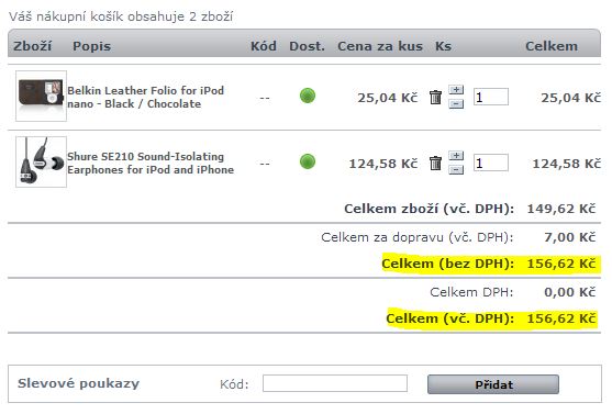

DaveM Posted January 16, 2013 Share Posted January 16, 2013 (edited) Dobrý den, mám problém s cenami při prodeji do jiných zemí A PROSÍM O POMOC. - V pravidlech pro daně mám např. nastaveno pro Slovensko DPH, že ho má počítat. - V košíku vše funguje v pořádku (dle nastavení) i počítání cen a DPH do té doby než nainstaluji modul VAT NUMBER a nastavím zemi kde jsem, tedy českou republiku. - v tuto chvíli již už nepočítá DPH a v košíku se objevuje částka s DPH a bez DPH naprosto stejná. (u jiných zemí) - když máte nastaveně akce a slevy, tak u těchto položek po odeslání objednávky se všechny ceny sníží, protože sleva počítána s DPH se promítne jako bez DPH. - pokud modul VAT NUMBER odinstaluji, zase vše počítá dobře, ale nemohu u firem zadávat DIČ. - používám verzi 1.4.7.0 na které to blbne. Testoval jsem i na verzi 1.4.9.0 a tam k tomu nedochází. - porovnal jsem modul VAT NUMBER v obou verzích, trochu se liší, tak jsem použil ten novější, ale chyba nezmizela. - podotýkám, že jsem testoval i čistou instalaci a tam je problém stejný Nevíte náhodou někdo řešení tohoto problému. UPGRADE po všech těch změnách snad nepřichází v úvahu. Děkuji moc za pomoc Edited January 16, 2013 by DaveM (see edit history) Link to comment Share on other sites More sharing options...

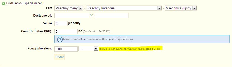

DaveM Posted January 16, 2013 Author Share Posted January 16, 2013 (edited) Tak mi to nedalo a udělal jsem komplet čistou instalaci a mám nové zjištění. Dělá to ve verzi 1.4.7.0 ale i ve verzi 1.4.9.0. Chyba se vyskytuje když máte nainstalován modul VAT NUMBER a u adresy je vyplněno políčko DIČ. Pokud to políčko nevyplním, vše funguje, pokud ho vyplním, nefunguje. Viz obrázek v příloze. Ale jak tak nad tím přemýšlím, tak je to takto zamýšleno, protože když mám přidělené DIČ v jiné zemi, tak je jasné že Faktura bude bez DPH a daň neplatím. Proto se to takto chová, jen to špatně počítá tu slevu, kterou systém vyžaduje napsat s DPH (částku ke snížení) a pak tam dojde k této chybě. Chybu bych tedy viděl ve výpočtu ceny, která je zlevněna částkou. Edited January 16, 2013 by DaveM (see edit history) Link to comment Share on other sites More sharing options...

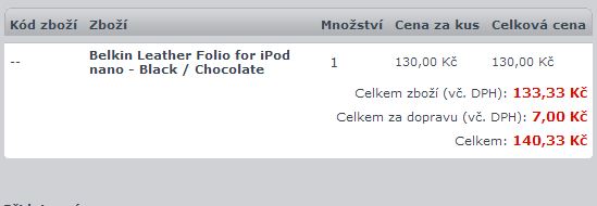

DaveM Posted January 16, 2013 Author Share Posted January 16, 2013 No podívejte se na historii objednávek viz obrázek. Podotýkám, že špatná cena je jen u položek kde je nastavena specifická cena (sleva částkou). Vše ostatní jako je celkový součet, prezentace cen v eshopu atd. je naprosto v pořádku. Pokud ale změním zapsanou slevu u položky v tabulce order_detail, snížím o DPH u již vytvořené objednávky, pak všechno sedí. Celkové součty i ceny produktu v objednávce vs prezentace shop atd.. Zkuste si to sám nasimulovat, dle mě se jedná o chybu v kódu. A to při výpočtu slevy, která se v order_detail zapisuje k produktu. (pokud je to prodej do cizí země, a zákazník má vypsané DIČ, a používám modul VAT NUMBER pro položku DIČ). Nasimulujte si to opravte mě, byl bych moc rád, kdybych nemusel nic měnit. Link to comment Share on other sites More sharing options...
