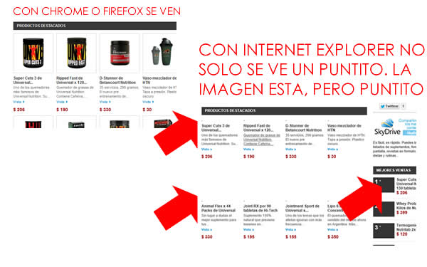

DeMusculos Posted January 1, 2013 Share Posted January 1, 2013 Estimados Amigos: Mi tienda es www.demusculos.com y he actualizado a Prestashop 1.5.3.1 En Firefox todo se ve bien. En Chrome todo se ve bien. En Internet Explorer 10, el que viene con Windows 8 no me salen las imagenes de los productos en categorías y en el producto en si. Adjunto.... A ustedes le pasa o es mi PC? Link to comment Share on other sites More sharing options...

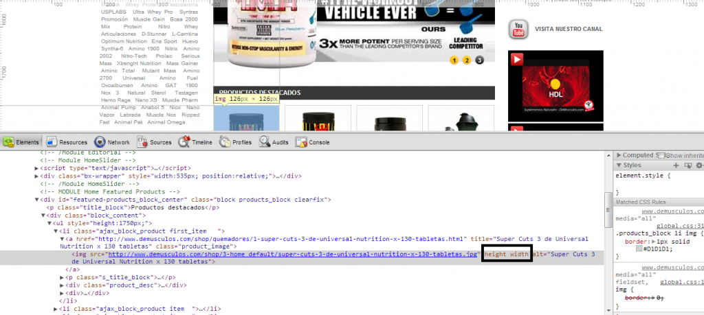

nadie Posted January 1, 2013 Share Posted January 1, 2013 Estimado DeMusculos, Por lo que veo no te esta cogiendo el width y el height de las imagenes. Si en el codigo no imprime el height y el width, en IE (esto un clasico), no te mostrara las imagenes. (Revise eso) Un Saludo Link to comment Share on other sites More sharing options...
DeMusculos Posted January 1, 2013 Author Share Posted January 1, 2013 Por lo que veo no es un problema de alto y ancho en imagenes, esta versión de PRESTASHOP la 1.4.3.1 tiene muchos errores con imagenes y themes. Por ejemplo: Acabo de instalar otra tienda, en otro Hosting, en otro país, todo 100% difereente y en Internet explorer tiene el mismo problema (www.suplestation.com) es decir, tiene muchos errores esta versión con la compatibilidad con NAVEGADORES. tengan mucho cuidado o es un bug o algo Link to comment Share on other sites More sharing options...
