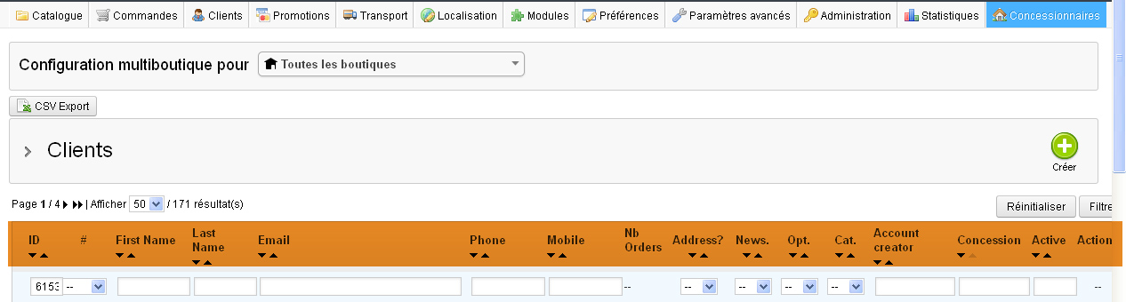

manulito Posted July 23, 2013 Share Posted July 23, 2013 Bonjour, j'ai un problème de traduction des entetes des colonnes de la liste des clients, par mon module qui reprend l'affichage d'origine des clients. l'affichage est nikel, les traductions de la vue de chaque client est bien traduit. il ne me manque que les titres des colonnes... si quelqu'un a une idée.. j'ai beau chercher sur la forge, sur le forum, mais rien n'a marché pour le moment... Merci d'avance Link to comment Share on other sites More sharing options...
Matt75 Posted July 23, 2013 Share Posted July 23, 2013 Salut, Tu pourrais donner ta méthode renderList qu'on y jette un oeil ? A+ Link to comment Share on other sites More sharing options...
manulito Posted July 24, 2013 Share Posted July 24, 2013 Salut, Tu pourrais donner ta méthode renderList qu'on y jette un oeil ? A+ bonjour, merci de vous interesser à mon problème, je l'avais reprise dans les fichiers de l'admin,voici le code: (j'ai fais un essai de traduction en passant par $module->l('First Name') à la place de $this->l('First Name'), comme dans certains modules, mais ca n'a rien changé..) public function renderList() { $module = new mwdconcessionnaires(); $this->addRowAction('view'); $genders = array(); $genders_icon = array('default' => 'unknown.gif'); foreach (Gender::getGenders() as $gender) { $gender_file = '../genders/'.$gender->id.'.jpg'; if (file_exists(_PS_IMG_DIR_.$gender_file)) $genders_icon[$gender->id] = '../'.$gender_file ; else $genders_icon[$gender->id] = $gender->name.'.jpg'; $genders[$gender->id] = $gender->name.'.jpg'; } $this->_select = 'a.*, a.id_employee as idEmployee, a.id_customer as idCustomer, a.id_customer as idCustomerAdd, a.id_customer as idCustomerOrd, gl.`name` AS Cname, ad.id_address AS id_address, ad.phone AS phone, ad.phone_mobile AS phone_mobile'; $this->_join = ' LEFT JOIN `'._DB_PREFIX_.'address` ad ON (ad.`id_customer` = a.`id_customer`) LEFT JOIN `'._DB_PREFIX_.'orders` o ON (o.`id_customer` = a.`id_customer`) LEFT JOIN `'._DB_PREFIX_.'customer_group` cg ON (cg.`id_customer` = a.`id_customer`) LEFT JOIN `'._DB_PREFIX_.'group_lang` gl ON (gl.`id_group` = cg.`id_group` AND gl.`id_lang` = '.$id_lang = (int)Context::getContext()->language->id.') '; $this->_where = 'AND cg.`id_group` NOT LIKE 1 AND cg.`id_group` NOT LIKE 37 AND cg.`id_group` NOT LIKE 38 AND cg.`id_group` NOT LIKE 43 AND cg.`id_group` NOT LIKE 44';/**/ if($this->context->employee->id){ $idEmployee = $this->context->employee->id; $employeeGroup = Db::getInstance()->getValue(' SELECT `concession` FROM `'._DB_PREFIX_.'employee` WHERE `id_employee` LIKE '.(int)$idEmployee); $this->_where .= ' AND gl.`name` LIKE \''.$employeeGroup.'\''; } $this->_where .= ' GROUP BY id_customer'; $this->_orderBy = 'Cname'; $this->_orderWay = 'ASC'; $this->fields_list = array( 'id_customer' => array( 'title' => $this->module->l('ID') ), 'id_gender' => array( 'title' => $this->l('#'), 'width' => 50, 'align' => 'center', 'icon' => $genders_icon, 'orderby' => false, 'type' => 'select', 'list' => $genders, 'filter_key' => 'a!id_gender', ), 'firstname' => array( 'title' => $module->l('First Name'), 'havingFilter' => true ), 'lastname' => array( 'title' => $this->l('Last Name'), 'havingFilter' => true ), 'email' => array( 'title' => $this->l('Email') ), 'phone' => array( 'title' => $this->l('Phone') ), 'phone_mobile' => array( 'title' => $this->l('Mobile') ), 'idCustomerOrd' => array( 'title' => $this->l('Nb Orders'), 'callback' => 'getCustomerNbOrders', 'orderby' => false, 'search' => false ), 'id_address' => array( 'title' => $this->l('Address?'), 'width' => 70, 'align' => 'center', 'type' => 'bool', 'callback' => 'printAddressIcon', 'orderby' => true, 'filter_key' => 'id_address' ), 'newsletter' => array( 'title' => $this->l('News.'), 'width' => 70, 'align' => 'center', 'type' => 'bool', 'callback' => 'printNewsIcon', 'orderby' => true ), 'optin' => array( 'title' => $this->l('Opt.'), 'width' => 70, 'align' => 'center', 'type' => 'bool', 'callback' => 'printOptinIcon', 'orderby' => true ), 'catalogreceived' => array( 'title' => $this->l('Catalog received'), 'width' => 70, 'align' => 'center', 'type' => 'bool', 'callback' => 'printCatalogIcon', 'orderby' => false ), 'idEmployee' => array( 'title' => $this->l('Account creator'), 'callback' => 'getEmployeeName' ), 'Cname' => array( 'title' => $this->l('Concession') ), 'active' => array( 'title' => $this->l('Active'), 'active' => 'status' ) ); $lists = parent::renderList(); // Check if we can add a customer /*if (Shop::isFeatureActive() && (Shop::getContext() == Shop::CONTEXT_ALL || Shop::getContext() == Shop::CONTEXT_GROUP)) $this->can_add_customer = false; */ $this->can_add_customer = true; parent::initToolbar(); $html = ''; if (Tools::getValue('export')) $this->csvExport(array('layers' => 2, 'type' => 'line', 'option' => '1')); $html .= ' <p><a class="button export-csv" href="'.Tools::safeOutput($_SERVER['REQUEST_URI']).'&export=1&exportType=1"><span>'.$this->l('CSV Export').'</span></a></p>'; $this->content=$html; return $lists; } Link to comment Share on other sites More sharing options...
Matt75 Posted July 24, 2013 Share Posted July 24, 2013 Salut, Bon déjà si tu te bases sur le Canvas de module sache que la méthode renderList est fausse, car $this->fields_list doit être déclaré dans le constructeur (Regarde les AdminController de base) car si tu regardes le fonctionnement de la class AdminController, tu verras que cette variable est utilisée par d'autres méthodes que renderList et si tu ne la déclares pas dans le constructeur ces méthodes ne pourront pas fonctionner. Cela s'applique aux autres propriétés déclarées dans ta méthode renderList, normalement tu n'as pas besoin de surcharger cette méthode, tout ce qui est affectation de variable doit être fait dans le constructeur. Personnellement j'ai terminé un module hier pour un client en utilisant un ModuleAdminController et je n'ai pas eut de problème avec les traductions des champs de la renderList, je n'ai pas surchargé la méthode renderList et j'ai fais mes déclarations dans le constructeur en prenant exemple sur les AdminController de base. $module = new mwdconcessionnaires(); Cette ligne est inutile, le constructeur parent déclare déjà $this->module. Link to comment Share on other sites More sharing options...
