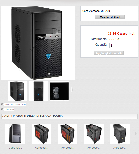

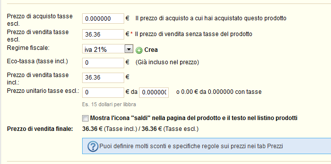

tommyx_x Posted February 16, 2012 Share Posted February 16, 2012 Ciao a tutti, ho appena aggiornato il mio shop dalla versione 1.3.7 alla 1.4.7 sequendo la seguente guida: http://www.prestamod...-prestashop-1-4 ho solo un problema.... i prezzi mi comapiono senza iva. Tutti i prodotti al backoffice sono impostati come tasse escluce, ma mettendo l'iva al 21% non cambia nulla. Allego immagine di un prodotto nel back office e nel front office: il link al mio sito è il sequente: http://www.cartuccecartucce.it Rinrazio tutti per l'aiuto tommyx_x Link to comment Share on other sites More sharing options...

NemoPS Posted February 17, 2012 Share Posted February 17, 2012 Ciao, Hai provato a reimpostare l'iva per un prodotto e vedere se ricompare? Link to comment Share on other sites More sharing options...
renderwarrior Posted February 17, 2012 Share Posted February 17, 2012 Io non sono passato alla 1.4.7 ma sono alla versione precedente. Ho notato che il sistema, se non faccio la login, mi mostra i prezzi senza iva... Dopo mezz'ora di ricerche inutili, mi sono accorto che nella definizione delle tasse, non tutti i paesi sono associati all'iva... l'Italia sì, ma sembrava che dal mio IP mi riconoscesse come proveniente dall'estero... Ho quindi forato a tutti i paesi l'Iva e i prezzi adesso mi appaiono corretti. Vedi se può essere come per il tuo caso. Link to comment Share on other sites More sharing options...
