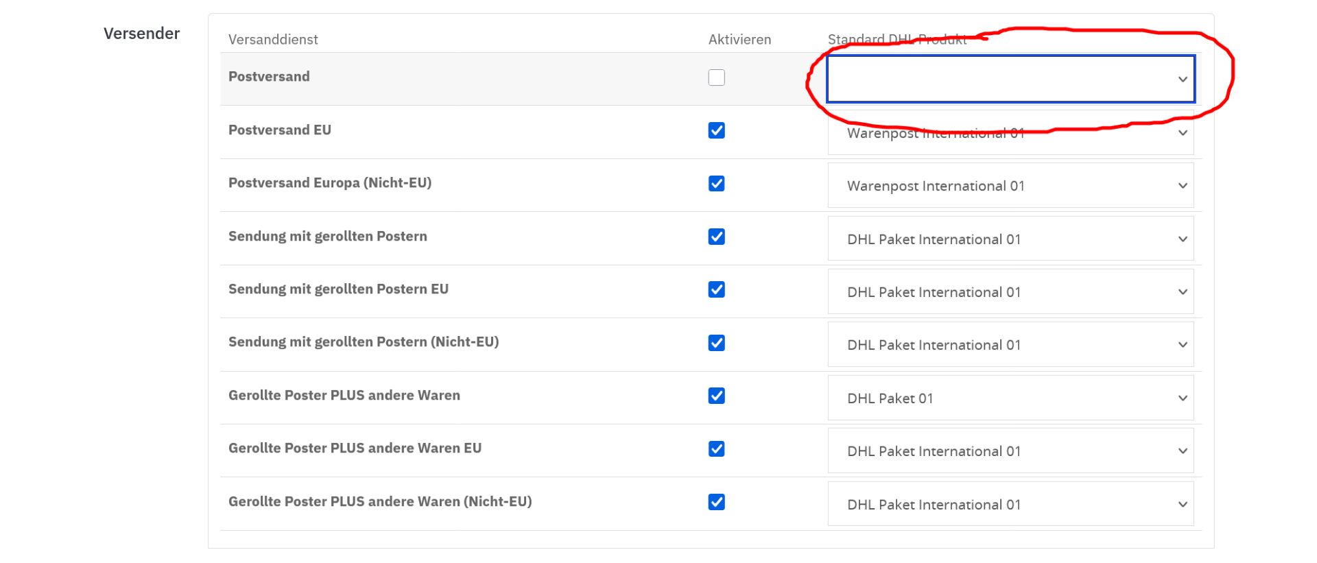

GrafFoto Posted Monday at 11:35 AM Share Posted Monday at 11:35 AM Hallo, kennt jemand dieses Problem ... Im Silbersaiten DHL Modul kann ich ja für jeden Versanddienst ein Standard-DHL Produkt einstellen. Das hat auch bei allen Versanddiensten prima geklappt, außer beim ersten. Wenn ich dort etwas auswähle und speichere bekomme ich die sehr aussagekräftige Fehlermeldung: 'problem' is not a supported format, register a decoder to handle this response. Das blöde daran ist, wenn ich dort nichts einstelle, dann wird das Modul erst gar nicht bei den Bestellungen angezeigt und ich muss zwingend alles per Hand im Geschäftskundenportal eingeben. Ich habe sämtliche Einstellungen bein den Versanddiensten verglichen, daran dürfte es nicht liegen. Hat vielleicht jemand eine rettende Idee oder habt ihr das gleiche Problem ... der Silbersaiten Support antwortet leider nicht. Link to comment Share on other sites More sharing options...
rictools Posted Monday at 01:35 PM Share Posted Monday at 01:35 PM Hast du versucht, "Postversand" zunächst zu aktivieren? Evtl. könntest du in der Datenbank nach den Einträgen suchen, vielleicht kannst du dort manuell den Standard-Versanddienst nach dem Muster der anderen eintragen. Link to comment Share on other sites More sharing options...
GrafFoto Posted Monday at 02:20 PM Author Share Posted Monday at 02:20 PM Ja. "Aktivieren" anklicken, DHL Produkt auswählen, Speichern. Und dann kommt die Fehlermeldung. Als Standardversandart habe ich "Best price" ausgewählt, das läuft auf die nicht funktionierende Postversand-Option hinaus. Aber deshalb müsste ich dort ja trotzdem ein DHL-Produkt hinterlegen können. Link to comment Share on other sites More sharing options...
rictools Posted Monday at 03:48 PM Share Posted Monday at 03:48 PM Das passiert auch, wenn du DHL-Paket 01 auswählst? Warum steht bei der nationalen Sendung mit gerollten Postern eigentlich internationaler Versand? Kannst du einen zusätzlichen Versender erstellen und den Postversand statt dessen löschen? Link to comment Share on other sites More sharing options...
GrafFoto Posted Monday at 04:12 PM Author Share Posted Monday at 04:12 PM Ich kann da nichts auswählen. Zur nationalen Sendung. Hier tritt die gleiche Fehlermeldung auf, wenn ich DHL Paket 01 auswähle. Hier kann ich aber das internationale Paket voreinstellen und dann im Backend was anderes aussuchen. Während sich bei der Option: Gerollte Poster PLUS andere Waren alles einstellen lässt???? Link to comment Share on other sites More sharing options...
rictools Posted Monday at 04:26 PM Share Posted Monday at 04:26 PM vor 7 Minuten schrieb GrafFoto: Ich kann da nichts auswählen. Sorry, du hattest geschrieben "Aktivieren" anklicken, DHL Produkt auswählen, Speichern. Und dann kommt die Fehlermeldung." Jetzt schreibst du dagegen, du könntest das Produkt gar nicht auswählen, da komme ich nicht mehr mit. vor 7 Minuten schrieb GrafFoto: Zur nationalen Sendung. Hier tritt die gleiche Fehlermeldung auf, wenn ich DHL Paket 01 auswähle. Hier kann ich aber das internationale Paket voreinstellen und dann im Backend was anderes aussuchen. Während sich bei der Option: Gerollte Poster PLUS andere Waren alles einstellen lässt???? Dann stimmt da ja auch schon etwas nicht. Die Frage ist jetzt, worin unterscheiden sich die einzelnen Optionen? Kannst du neue erstellen und funktionieren die dann (und dann die "kaputten" entfernen)? Ansonsten würde ich wie schon erwähnt direkt in der Datenbank schauen und ggf. dort die Einträge direkt ergänzen. Link to comment Share on other sites More sharing options...
GrafFoto Posted Monday at 05:04 PM Author Share Posted Monday at 05:04 PM nichts auswählen, was sich speichern lässt ... Link to comment Share on other sites More sharing options...
rictools Posted Monday at 05:46 PM Share Posted Monday at 05:46 PM Also egal was du da auswählst, beim Speichern kommt die Fehlermeldung? Und bei "national gerollt" nur, wenn du "DHL Paket 01" auswählst? Die gleiche Fehlermeldung? Link to comment Share on other sites More sharing options...
