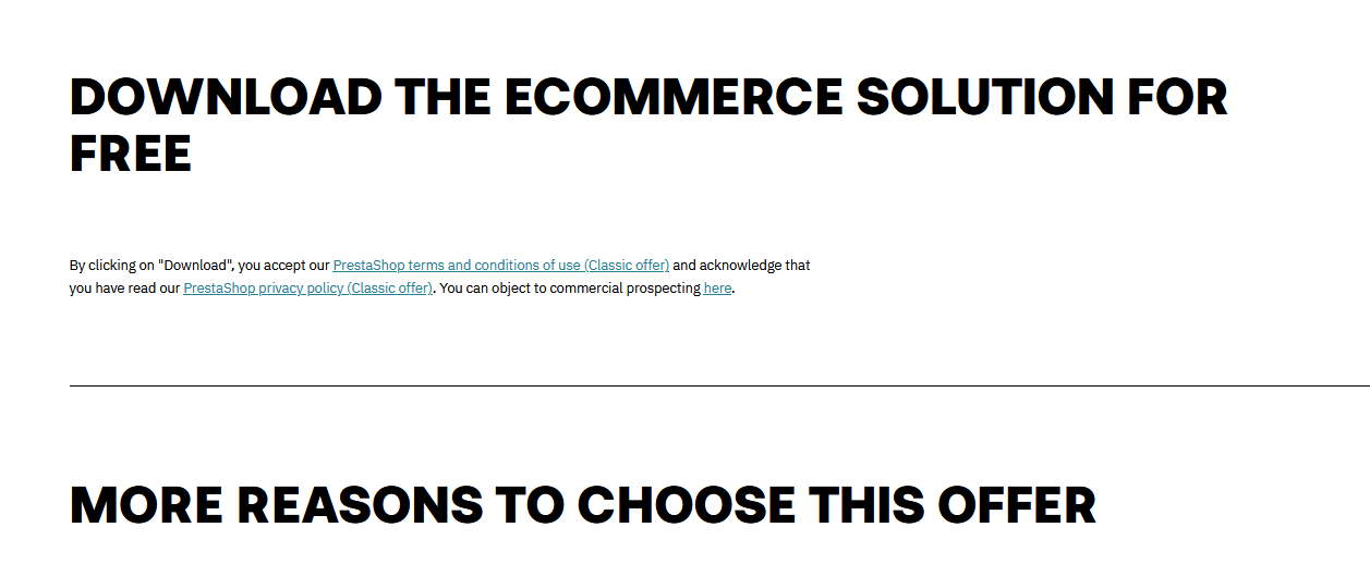

sfsr Posted December 7, 2025 Share Posted December 7, 2025 Hallo Zusammen, ich wollte gerade die aktuelle 9er Version herunterladen (hier: https://prestashop.com/prestashop-offers/classic/). Leider wird mir kein Downloadbutton angezeigt: Jetzt dachte ich daran, einfach die aktuelle Version auf Github zu holen, aber jetzt verunsichert mich folgender Post: Daher zwei Fragen: 1. Geht bei Euch der Download?! 2. Habt Ihr Erfahrung mit dem direkten Download von Github? Danke! VG Christoph Link to comment Share on other sites More sharing options...
