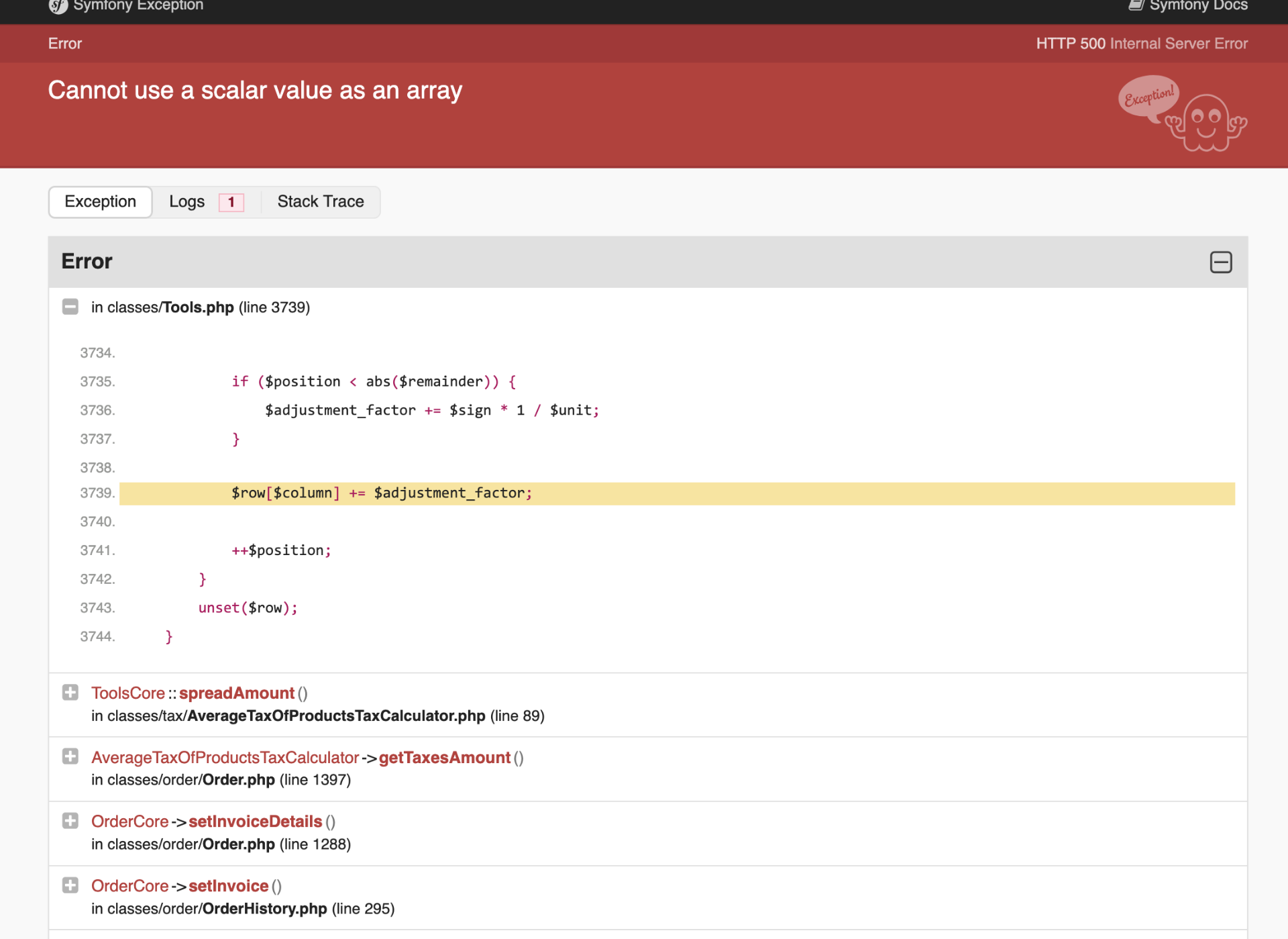

D-aus-B Posted October 16, 2025 Share Posted October 16, 2025 Moin an die Community, wenn ich im Backoffice einen Rechnungsbeleg für eine Testbestellung erstellen möchte, erhalte ich eine Fehlermeldung mit der ich bei bestem Willen nichts anfangen kann. Laut Recherche ist es ein "logischer Fehler" bzw ein Problem bei der Berechnung... hä? Infos: Presta9 Artikel ist nicht auf Lager, kann aber bestellt werden. übrigens auf bei vorrätigen Artikeln der Fall... Versand & Bezahlung per Nachnahme probiert - keine Rechnungserstellung möglich... Bei Vorkasse wird die Rechnung direkt im Backoffice erzeugt und auch hinterlegt selber Artikel, selbe Anzahl Die Zahlung ist dem Versanddienstleister korrekt zugeordnet - nur für DE Hat jemand eine Idee oder konnte das jemand lösen? Link to comment Share on other sites More sharing options...

D-aus-B Posted October 16, 2025 Author Share Posted October 16, 2025 kleines Update hierzu, das Update auf 9.0.1 hat nun geklappt - und die Anweisung von Chris in diesem Thread ist Erfolgreich gewesen: Die Änderungen kann man hier einsehen und entsprechend einpflegen: https://github.com/PrestaShop/PrestaShop/pull/38301/files Rechnungsbelege können nun erfolgreich erstellt werden. -Kann geschlossen werden- Link to comment Share on other sites More sharing options...
