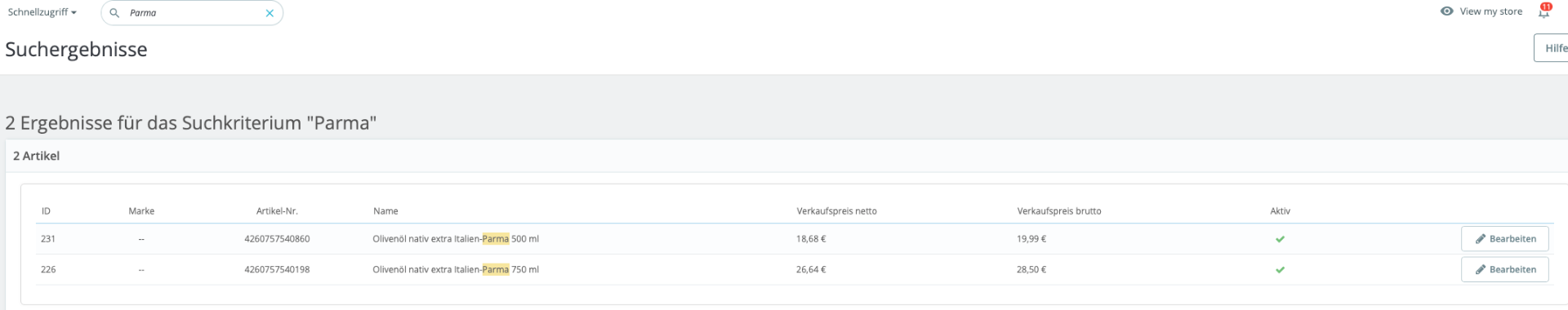

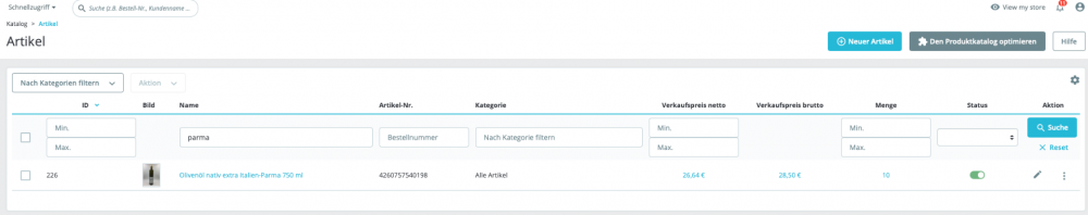

harald.thomas Posted September 6 Author Share Posted September 6 Hi rictools, hier zwei screenshots, einmal gefiltert nach Namen, sonst keine filter. Ein Artikel , ID 226. Dann einmal über die Schnellzugriffsuche nach Parma. 2 Artikel, ID 226 und 231. Link to comment Share on other sites More sharing options...

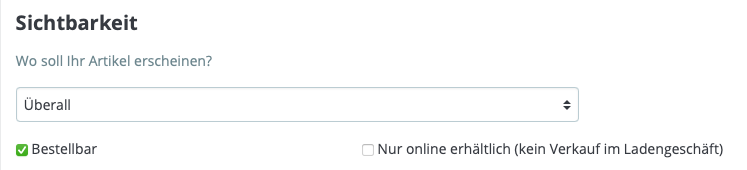

rictools Posted September 6 Share Posted September 6 Stimmt, da oben ist ja noch eine Suche ... Geh doch mal bei den beiden Produkten auf "Bearbeiten", dann in die Karteikarte "Optionen" und überprüfe die Einstellungen zur Sichtbarkeit. Link to comment Share on other sites More sharing options...
harald.thomas Posted September 7 Author Share Posted September 7 bei beiden gleich, auf überall. Link to comment Share on other sites More sharing options...
rictools Posted September 7 Share Posted September 7 Sehr seltsam. Ich würde noch einmal beide Artikel in der Datenbank genau vergleichen ob es irgend einen Unterschied gibt, vielleicht einmal die Felder Beschreibung und Kurzbeschreibung leeren. Wenn nichts dagegen spricht, könntest du auf Prestashop 8.2.3 upgraden. Link to comment Share on other sites More sharing options...

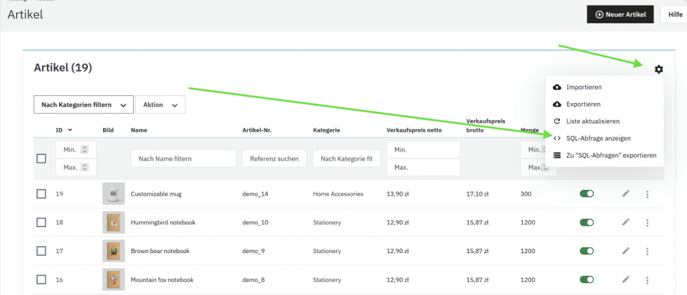

cocos.codes Posted September 14 Share Posted September 14 Das ist recht einfach zu analysieren. Klicken Sie auf „SQL-Abfrage anzeigen” – Bildschirm. Allerdings müssen Sie sich zumindest ein wenig mit MySQL auskennen. Fügen Sie diese Abfrage in phpMyAdmin ein, öffnen Sie daneben ein zweites phpMyAdmin-Fenster mit der Tabelle ps_product_lang >> suchen >> geben Sie in der Spalte „name” den Begriff „parma” ein und sehen Sie, was gefunden wird. Vergleichen Sie dann die Abfrage mit BO Presta und den Ergebnissen, den Tabellen aus der Suche in phpMyAdmin, und Sie erhalten die Antwort, warum ich nichts finde. Link to comment Share on other sites More sharing options...

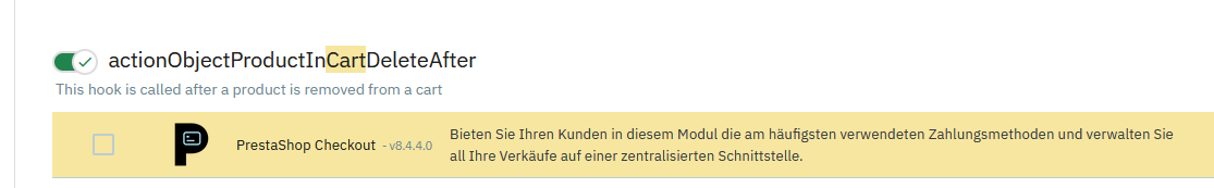

harald.thomas Posted September 20 Author Share Posted September 20 Ich hab den Grund für das Verschwinden gefunden: Sobald man einen Artikel mit dem X aus dem Warenkorb löscht, wird der Artikel komplett aus dem Artikelstamm gelöscht. Ist reproduzierbar. Passiert immer, egal, ob man im Backend angemeldet ist oder nicht. Warum die Artikel nicht überall im Backend angezeigt werden, hab ich noch nicht nachgesehen. schlimmer ist das mit dem Löschen im Warenkorb und Backend. Hat jemand einen Tipp? Link to comment Share on other sites More sharing options...
rictools Posted September 20 Share Posted September 20 Verstehe ich das richtig, wenn im Shop ein Artikel in den Warenkorb gelegt wird und dann dort herausgelöscht wird, wird er aus der BO-Artikelliste entfernt? Passiert das nur, wenn du selbst das machst oder auch wenn ein Kunde das macht? Link to comment Share on other sites More sharing options...
harald.thomas Posted September 20 Author Share Posted September 20 Ja, das verstehst Du richtig. Es passiert sowohl, wenn man im backend angemeldet ist, als auch, wenn man nicht eingeloggt ist, also als kunde. Link to comment Share on other sites More sharing options...
