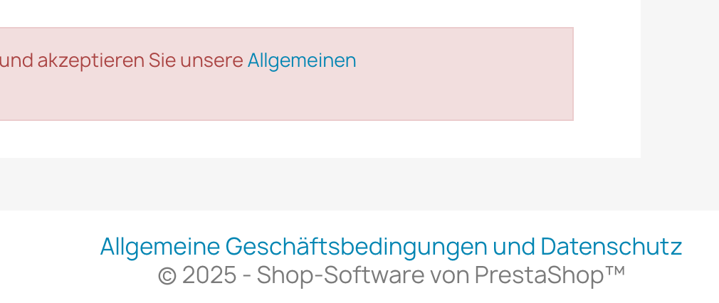

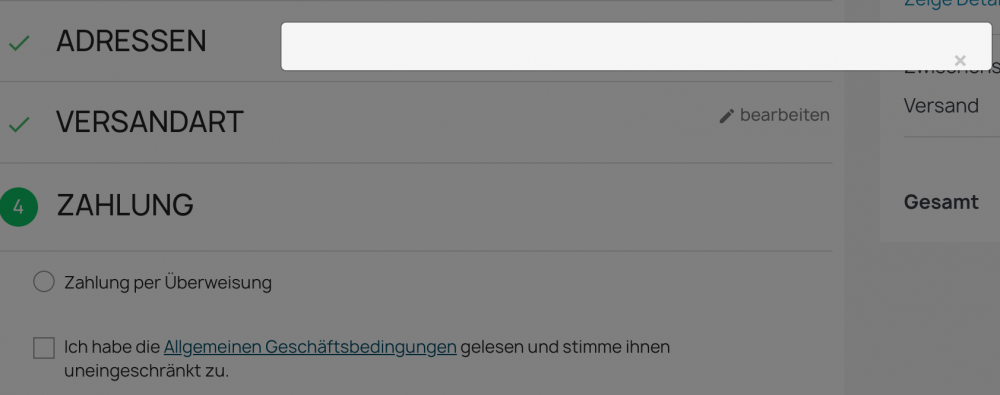

coffeefish Posted May 30, 2025 Share Posted May 30, 2025 Hallo, wenn man beim Checkout - da wo man das Häkchen für die AGB klicken muss - auf den Link AGB klickt, öffnet sich ein leeres Fenster (siehe Bild). Dafür erscheint im Footer plötzlich nochmals ein Link zu den AGB. Woher kommt das/wie behebe ich das denn? Danke! Link to comment Share on other sites More sharing options...

cocktail-on-click Posted June 7, 2025 Share Posted June 7, 2025 Ich habe das gleiche Problem. Hat vielleicht jemand eine Idee wo man den Inhalt dieser Box bearbeiten kann? Es wäre ja ein einfaches den Text der AGB hier nochmal einzutragen wenn man nur wüsste wo. Das man den Haken für die AGB hier setzen muss macht ja Sinn. @cofeefish: Hast Du denn auch das Problem, dass du die Bestellung nicht über den Button "Bestellung" abschließen kannst? Bei mir passiert da absolut nix wenn ich eine andere Bezahlart als PayPal auswähle (z.B. Barzahlung). Gruß Rolf Link to comment Share on other sites More sharing options...

cocktail-on-click Posted June 9, 2025 Share Posted June 9, 2025 (edited) Und by the way, ist das ankreuzen der AGB nicht in Deutschland auch verpflichtend? Auch nochmal zur Erklärung: Die AGB sind auf der AGB-Seite komplett vorhanden (und zwar in der Voreinstellung vom Prestashop). Ich wundere mich, dass die dann in dem Fenster (genau wie weiter oben abgebildet) leer sind. Ich wüsste somit auch garnicht, wo ich die mit dem Übersetzer dann vervollständigen sollte. Das wäre ja mit Copy - Paste ganz einfach wenn man nur wüsste wo 😉 Edited June 9, 2025 by cocktail-on-click (see edit history) Link to comment Share on other sites More sharing options...
rictools Posted June 9, 2025 Share Posted June 9, 2025 In deinen AGB finden sich viele spezielle Regelungen (es handelt sich ja auch nicht um Verkäufe, sondern um Vermietungen), sodass es hier sicher sinnvoll ist, den Kunden die Kenntnisnahme bestätigen zu lassen. Generell ist eine solche Bestätigung aber nicht notwendig, damit die AGB Vertragsbestandteil werden. Eigentlich müßte im Layer der gleiche Inhalt angezeigt werden wie auf der normal verlinkten AGB-Seite (nur ohne das Drumherum), vielleicht kann sich das mal einer anschauen, der einen aktuellen Prestashop hat (da es sich um ein generelles Problem zu handeln scheint, wäre eine Nennung der Version sinnvoll). Was mit dem Button los ist, läßt sich schlecht anschauen, wenn der Shop im Katalogmodus ist. Welche PHP-Version läuft? Link to comment Share on other sites More sharing options...

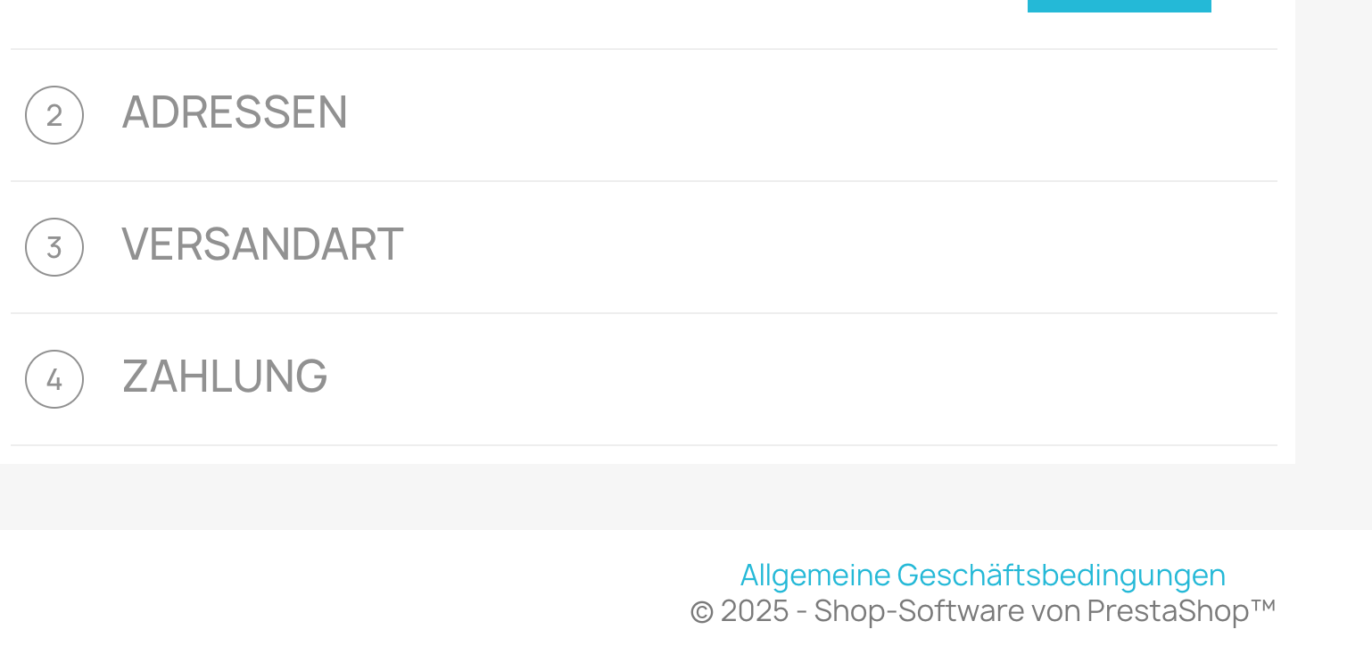

coffeefish Posted September 28, 2025 Author Share Posted September 28, 2025 Ich habe unter PrestaShop nun wieder das Problem des Footes beim Checkout... siehe Bild: hier kommen wieder die AGB und eigentlich habe ich das copyright im footer auch erfolgreich angepasst. Das scheint ein eigener footer zu sein...? Wo/wie finde ich den denn? DANKE! Link to comment Share on other sites More sharing options...
coffeefish Posted September 28, 2025 Author Share Posted September 28, 2025 Problem gelöst: Footer war in einem anderen Verzeichnis (themes/classic/templates/checkout/_partials) Link to comment Share on other sites More sharing options...
