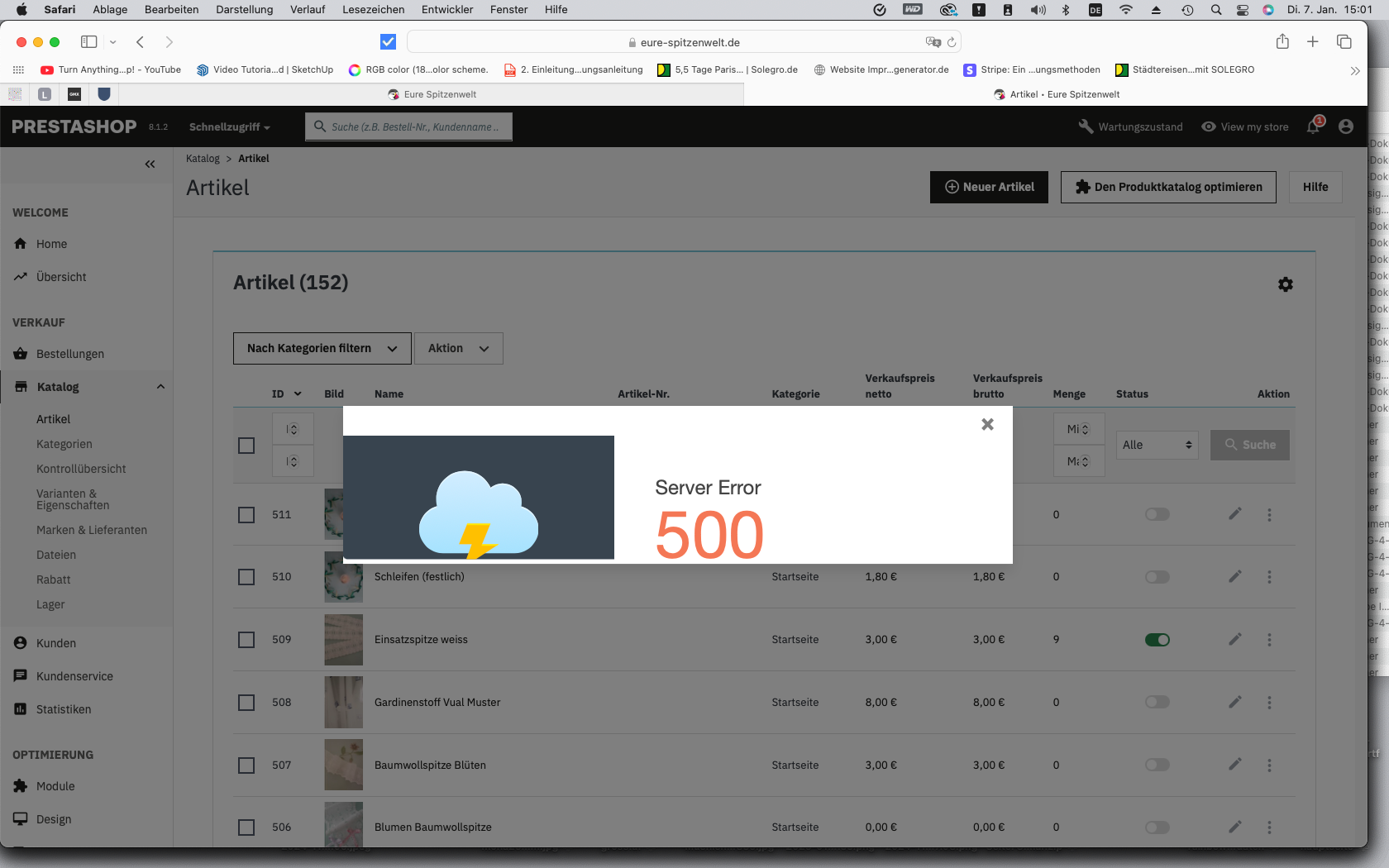

Selma Posted January 7, 2025 Share Posted January 7, 2025 Ich kann in den Artikel Einträgen bis auf Startseite Kategorien nicht auswählen. Woran könnte das liegen? Link to comment Share on other sites More sharing options...
rictools Posted January 7, 2025 Share Posted January 7, 2025 Du gibst etwas wenig Infos, wir haben hier ja keine Kristallkugel. Die erste Idee wäre falsche PHP-Version. Link to comment Share on other sites More sharing options...
Nickz Posted January 7, 2025 Share Posted January 7, 2025 3 hours ago, Selma said: Woran könnte das liegen? Der Server hat eine PHP Version rausgeschmissen und unterstützt so eine tiefere nicht weiter. Möglichkeit 1. Du hast aktualisiert und ein Theme, Modul, oder weitere spielen nicht mit. Möglichkeit 2 Du hast keinen Platz mehr auf dem Server. Möglichkeit 3 Eine Serverseitige Aktualisierung hat Rechte verschoben. Möglichkeit 4 Und so geht es weiter.... Link to comment Share on other sites More sharing options...
Selma Posted January 7, 2025 Author Share Posted January 7, 2025 Ich habe im Allgemeinen einen Server 500 Fehler. 1. Der Shop ist erst von 2023 und ich habe die PHP Version einmal geändert. Ich habe die Artikel von einem älteren Shop heruntergeladen und hochgeladen. Wenn ich einen Artikel kopiere und nochmal speichere, ist der Fehler weg. Ich kann die Kategorien auswählen. Es ist mir jetzt erst aufgefallen, dass ich Artikel nur kopieren kann, und keine neuen Artikel (wegen Serverfehler 500) erstellen kann. Link to comment Share on other sites More sharing options...
rictools Posted January 7, 2025 Share Posted January 7, 2025 Da kannst du - wie immer bei einem Error 500 - erst einmal Error Reporting aktivieren, um eine hoffentlich hilfreiche Fehlermeldung zu erhalten oder in den Logs nachschauen. Welche PHP-Version ist denn nun aktiv? Link to comment Share on other sites More sharing options...
Selma Posted January 7, 2025 Author Share Posted January 7, 2025 (edited) Hier sind schon mal die logs Edited January 7, 2025 by Selma (see edit history) Link to comment Share on other sites More sharing options...
Selma Posted January 7, 2025 Author Share Posted January 7, 2025 (edited) 3 hours ago, Selma said: Hier sind schon mal die logs Edited January 7, 2025 by Selma (see edit history) Link to comment Share on other sites More sharing options...
Nickz Posted January 7, 2025 Share Posted January 7, 2025 Schau dir dieses mal an: https://www.devopsconsulting.in/blog/error-symfony-component-httpkernel-exception-methodnotallowedhttpexception/ Link to comment Share on other sites More sharing options...
Selma Posted January 7, 2025 Author Share Posted January 7, 2025 Ich habe schon mal den server 500 Fehler entfernt. Ich habe den max_execution_time : 300 gesetzt. und FastCGI-Anwendung statt CGIAnwendung eingesetzt. Ich weiss nicht, ob ich Hintergrund noch ein Fehler läuft. Aber die Probleme mit Server 500 Fehler und Artikel / Kategorie Fehler treten nicht mehr auf. Danke trotzdem für alles. 1 Link to comment Share on other sites More sharing options...
