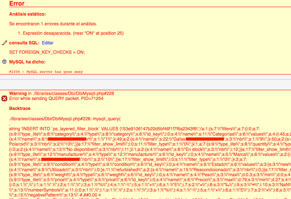

Aldeag Posted February 12, 2024 Author Share Posted February 12, 2024 (edited) Hice una instalación MAMP en mi ordenador Mac y al importar mi base de datos a phpMyAdmin me sale un mensaje de error. El listado da para varias páginas: Edited February 12, 2024 by Aldeag (see edit history) Link to comment Share on other sites More sharing options...

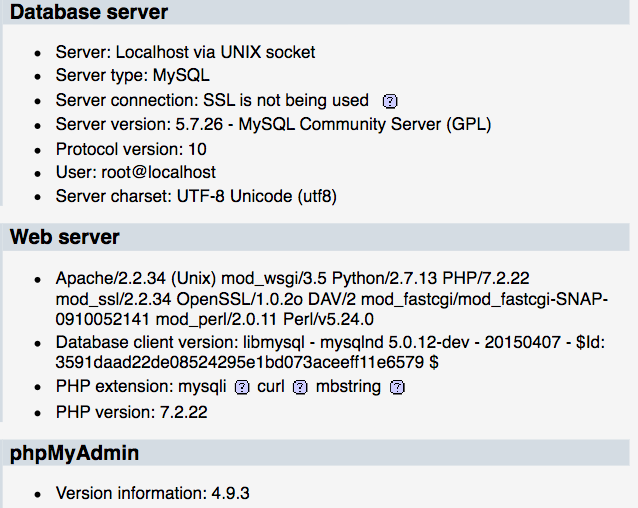

Nickz Posted February 12, 2024 Share Posted February 12, 2024 3 hours ago, Aldeag said: Hice una instalación MAMP en mi ordenador Mac tienes todas las requerimeintos cumplidos? Misma version php? Mysql? Link to comment Share on other sites More sharing options...
Yelish Posted February 13, 2024 Share Posted February 13, 2024 Ten cuidado con la versión php como dijo el compañero y la versión de tu mysql también es importante. Míralos. Un saludo. Link to comment Share on other sites More sharing options...

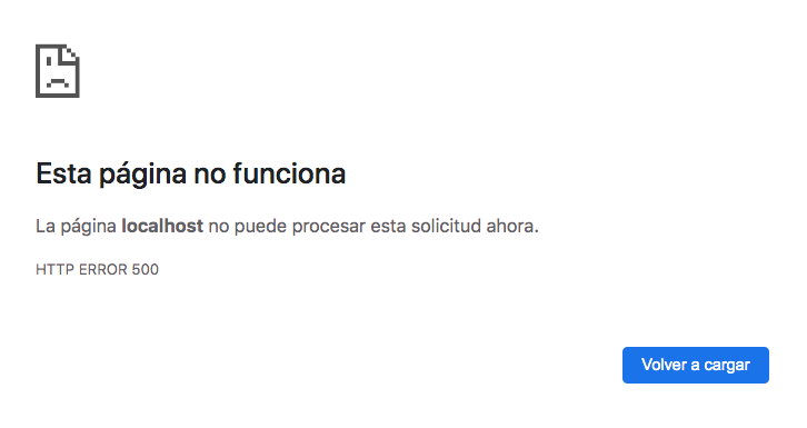

Aldeag Posted February 14, 2024 Author Share Posted February 14, 2024 Bueno, los problemas por los que subí las capturas de pantalla se solucionaron, ya pude importar la base de datos. Tuve que aumentar algunos parámetros de tamaño máximo de archivos, tiempo máximo de ejecución, etc. en php.ini También he hecho los cambios en la tabla configuration de la base de datos, para que no apunte a mi web online, si no a la local "localhost" Pero no se que otros datos cambiar porque al intentar acceder a mi web en local tanto en backoffice como en frontoffice me da un error 500 Total todo esto es para poder instalar mi web en local, actualizar a la versión más reciente y volver a subir online. Estos son los datos de configuración de mysql Link to comment Share on other sites More sharing options...
Yelish Posted February 24, 2024 Share Posted February 24, 2024 En qué ordenador local lo estás haciendo, y con Xampp (recomendado) u otro? Me da que la configuración sigue con tu base de datos remota, ten cuidado con eso, en tu servidor local es una vulnerabilidad. Ya sé que a nadie parece importarle, pero yo tuve que bajar recientemente todas mis demos a local, y es un coñazo, lo mejor, instalar, y después restaurar. Un saludo y que tengas un gran día, Link to comment Share on other sites More sharing options...
