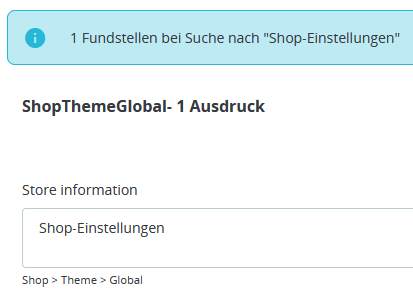

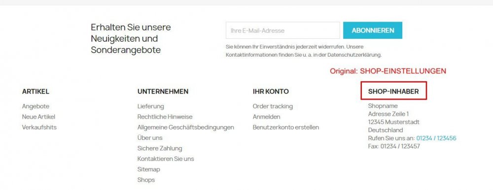

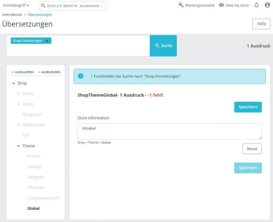

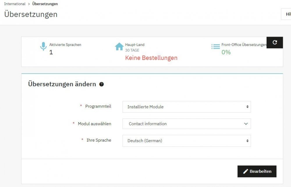

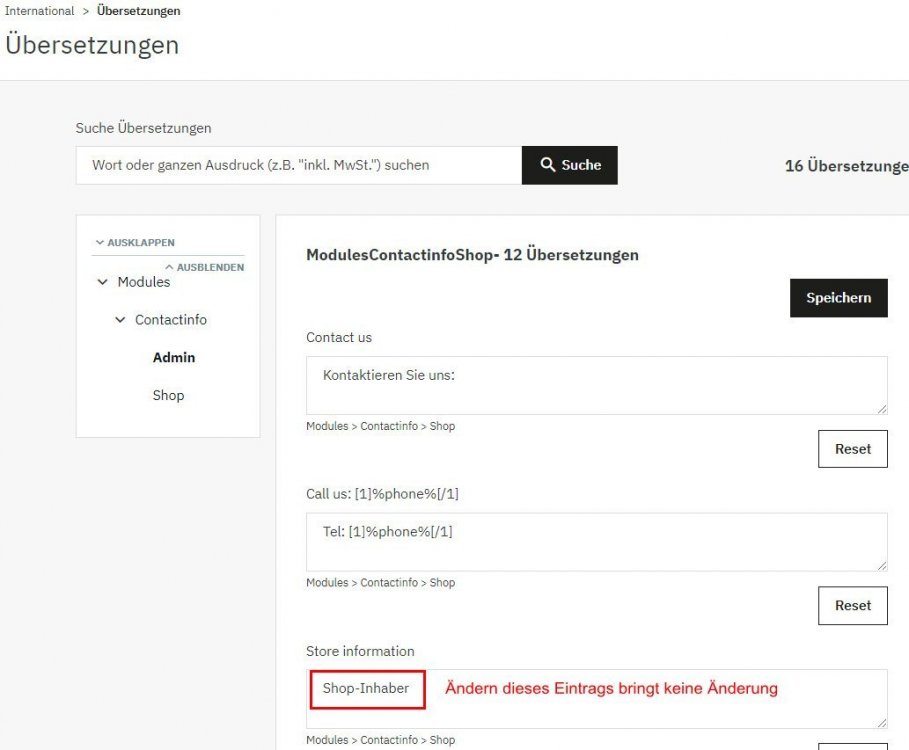

MarkusGER Posted January 29, 2024 Share Posted January 29, 2024 Hallo zusammen, ich bin recht neu bei Presta und gerade dabei mich ein bisschen in die Konzepte des Shops einzuarbeiten. Allerdings bringt mich die nicht funktionierende Logik gerade echt um den Verstand. Worum geht es? Ich wollte auf der Hauptseite des Shops unten im Footerbereich die Überschrift im rechten Block "SHOP-EINSTELLUNGEN" in SHOP-INHABER ändern. Mittels den Developer Tools des Browsers habe ich ermittelt, dass sich der Text vermutlich im Modul Contact Information befindet. Also rufe ich im Backend die Übersetzungsmaske dafür auf (International / Übersetzungen / Installierte Module / ContactInfo / Shop) Dort finde ich auch den entsprechenden Eintrag in dem SHOP-EINSTELLUNGEN steht. Wenn ich dort aber eine Übersetzung eingebe und speichere, ändert sich im Frontend rein gar nichts. Da kann ich noch so oft den Cache löschen, den cache deaktivieren usw. es tut sich nichts. Erst, wenn ich per FTP die Datei //translations/de-DE/ModulesContactinfoShop.de-DE.xlf herunterlade, dann im Texteditor den Eintrag "<source>Store information</source>" entsprechend anpasse und die geänderte Datei wieder auf den Server kopiere, dann erst macht sich die Änderung auf der Shopseite bemerkbar. Mache ich hier was falsch oder fällt der Bereich Übersetzungen unter "ist noch nicht ausgereift / funktioniert noch nicht"? Ich bin für Tipps sehr dankbar, weil ich mich an solchen Dingen echt festbeißen kann, statt den Shop ans Laufen zu bekommen (bzw. muss man die funktionierende Alternative ja auch erstmal herausfinden). Gruß Markus Link to comment Share on other sites More sharing options...

MarkusGER Posted January 30, 2024 Author Share Posted January 30, 2024 Mein vorletzter Post ist zum jetzigen Zeitpunkt leider noch nicht durch einen Moderator freigegeben (bin neu hier angemeldet), daher hast du (rictools) vermutlich nicht sehen können, dass sich den Shop wegen des o.g. Error 500-Fehlers eh neu aufsetzen werde. Aber ich komme erst frühestens heute Abend dazu, daher habe ich nun auch mal den Reset Knopf ausprobiert. Wenn ich Reset klicke, wird der Inhalt des Eingabefeldes sofort mit dem vorherigen Eintrag gefüllt (eine Übersetzung, die ich vormals eingegeben hatte). Am Verhalten nach dem Speichern hat sich nichts verändert -> man sieht den neuen Eintrag nicht im Frontoffice. @rictools: Ich arbeite derzeit im Debugmodus und nun sehe ich, dass die Anomalie mit dem gefetteten "Admin" verschwunden ist. Jetzt ist tatsächlich der Eintrag "Shop" gefettet. Als ich den Screenshot im ersten Post angefertigt hatte, was der Debugmodus wieder aus. An PHP Versionen habe ich folgende durchprobiert (ohne nennenswerten Erfolg): 8.1.27, 8.2.15, 8.3.2 Link to comment Share on other sites More sharing options...

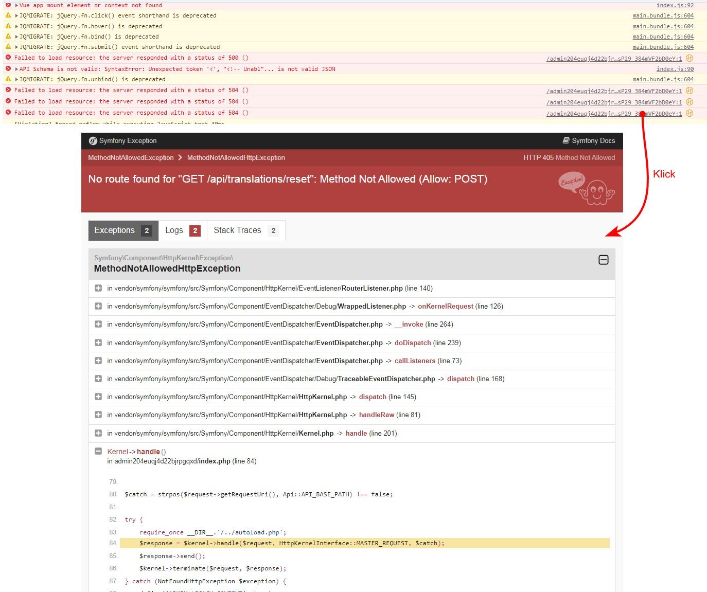

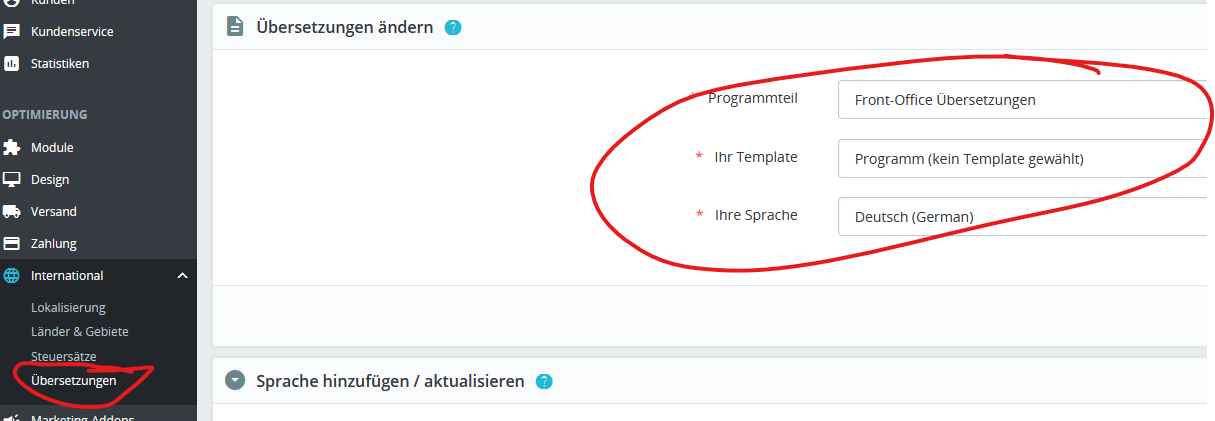

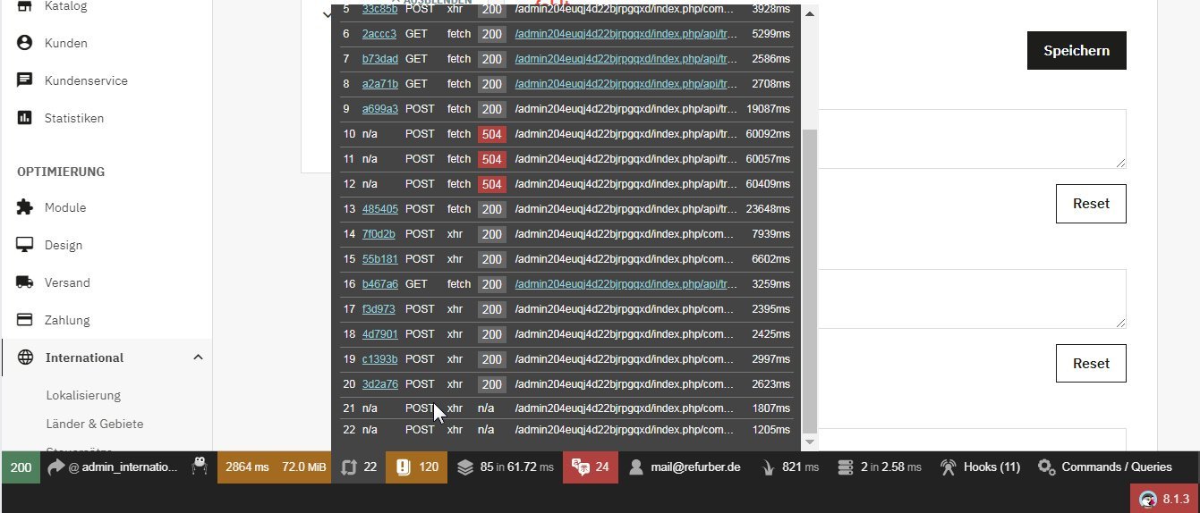

MarkusGER Posted January 30, 2024 Author Share Posted January 30, 2024 (edited) @JBW Danke für den Hinweis. Leider sind meine weiteren Posts zum jetzigen Zeitpunkt noch nicht durch einen Moderator freigegeben, daher hast du noch nicht sehen können, dass ich tatsächlich Fehler in der Konsole angezeigt bekomme. Ich hänge dazu mal einen aktuellen Screenshot an. Zwar kann ich ein bisschen HTML, CSS und PHP "verfummeln", aber es fehlt mir das Hintergrundwissen, um die angezeigten Fehlermeldungen einordnen und verstehen zu können. Edited January 30, 2024 by MarkusGER Zweiten Screenshot zugefügt / Text ergänzt. (see edit history) Link to comment Share on other sites More sharing options...

MarkusGER Posted January 31, 2024 Author Share Posted January 31, 2024 (edited) 6 hours ago, SliderFlash said: İn der Shopeinstellungen-kontakt-shop Kannst du nichts einstellen? İch verstehe nicht warum du überall rumschraubst wen du dich mit dem Shop nicht auskennst. Einstellen kann ich dort eine ganze Menge, nur bringt es keine Veränderung im Frontend. Der Shop reagiert nicht so, wie er sollte. Aber das hatte ich auch alles in meinem Ursprungspost geschrieben. Zum Thema "überall herumschrauben": Ich schraube nicht überall herum, sondern habe nach der Ursache bzw. Lösung gesucht. Und da ich den Shop noch nicht mal ansatzweise eingerichtet habe, kann ich es mir erlauben im Zweifel alles noch einmal neu aufzusetzen (was ja jetzt offenbar auch die beste Lösung ist wegen der Fehlermeldungen). Was sollte jemand, der sich nicht gut auskennt, in so einer Situation deiner Meinung nach tun? Ich wollte halt weiter kommen. So lange man sich merkt wo man geschraubt hat und das alles wieder Rückgängig machen kann, sehe ich da auch generell kein Problem. Edited January 31, 2024 by MarkusGER Test erweitert (see edit history) Link to comment Share on other sites More sharing options...

JBW Posted January 31, 2024 Share Posted January 31, 2024 Ich erinnere mich an Fälle wo die Übersetzungen durch Server-Firewalls geblockt waren (z.B. durch Apache mod_security) - schau mal in deinem Server/Webhosting ob da was in den Logs steht - die Meldung "Not allowed" würde auf jeden Fall dazu passen Link to comment Share on other sites More sharing options...

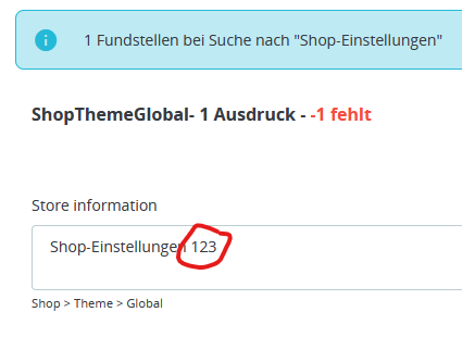

rictools Posted January 31, 2024 Share Posted January 31, 2024 vor 3 Stunden schrieb SliderFlash: Verstehe nicht, warum es bei dir nicht geht, ich habe es getestet, es wird sofort übernommen. Du hast die Änderung an ganz anderer Stelle vorgenommen, möglicherweise erscheint im Shop die Übersetzung aus den allgemeinen Shop-Einstellungen und nicht aus den Einstellungen des Kontakt-Moduls. Link to comment Share on other sites More sharing options...

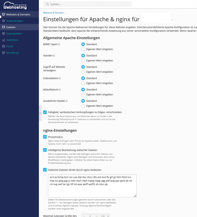

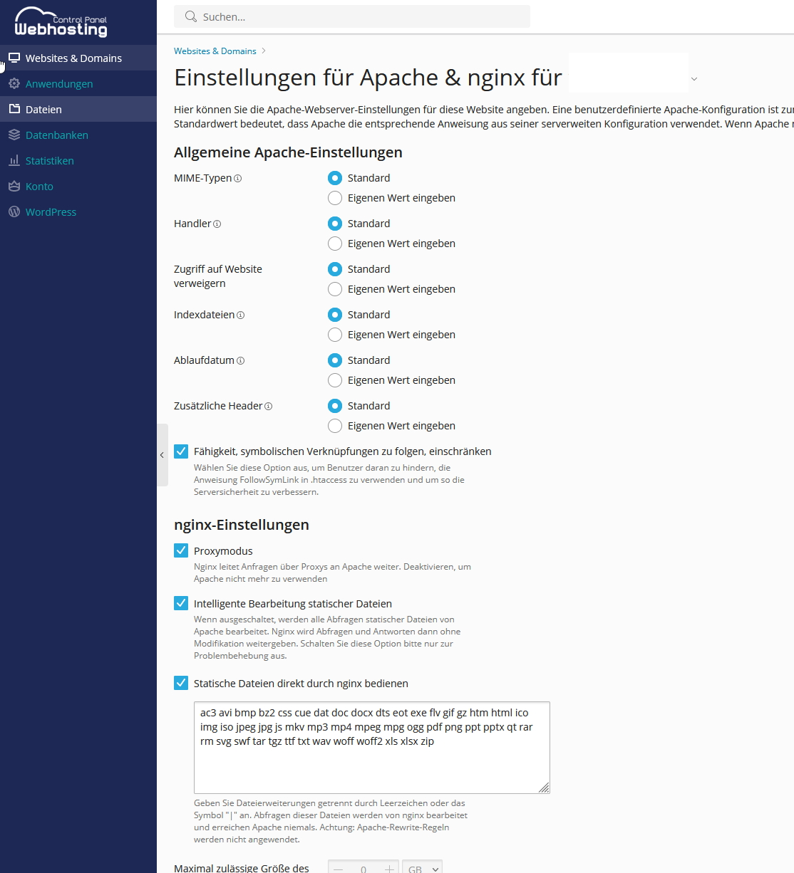

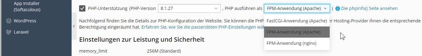

MarkusGER Posted January 31, 2024 Author Share Posted January 31, 2024 Kurze Frage an die Experten. Auf was sollte ich diese Einstellungen bzgl. "PHP ausführen als..." setzen, damit sich Presta wohl fühlt? Vielen Dank für eure Hinweise. Link to comment Share on other sites More sharing options...
SliderFlash Posted February 1, 2024 Share Posted February 1, 2024 Das fragst du am besten dein Hoster, was für Server die haben. Link to comment Share on other sites More sharing options...
MarkusGER Posted February 7, 2024 Author Share Posted February 7, 2024 Da steht nur "Hosting Plesk Linux". Der Screenshot da oben ist aber auch nicht von Prestashop, sondern es handelt sich um eine Einstellung des Servers auf dem Presta laufen soll (falls das missverständlich war). Link to comment Share on other sites More sharing options...
JBW Posted February 7, 2024 Share Posted February 7, 2024 (edited) FPM Apache ist eine gute Wahl für Prestashop. Einige Hoster bieten zusätzlich noch einen nginx Proxy an der sich dann z.B. um statische Daten wie Bilder kümmert, sieht dann z.b. so aus Edited February 7, 2024 by JBW (see edit history) Link to comment Share on other sites More sharing options...
MarkusGER Posted February 7, 2024 Author Share Posted February 7, 2024 JBW: Vielen Dank! Super das sieht ja haargenau aus wie das Plesk Backend bei Wint.global, wo ich den Webspace hosten lasse. Link to comment Share on other sites More sharing options...

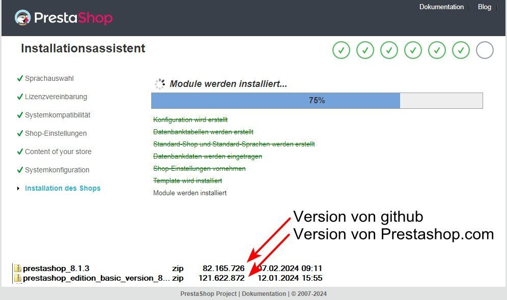

MarkusGER Posted February 7, 2024 Author Share Posted February 7, 2024 (edited) Mal ein kurzes update. Nachdem mich die Arbeitswoche fest im Griff hatte, konnte ich nun endlich mal alles neu aufsezten. Ich habe dabei die Version 8.1.3 von github verwendet. Die Installtion vorher (die so viele Probleme gemacht hat) war direkt von prestashop.com heruntergeladen. Komischer Weise sind die beiden ZIP Container von der Größe völlig unterschiedlich. github: 82 MiB, Prestashop.com: 121 MiB. Weiß der Geier was da alles noch drin steckt. Ich komme heute zwar nicht mehr sehr weit, aber ich wollte nur kurz anmerken dass die heutige Installation der github-Version fehlerfrei durchgelaufen ist. Anbei ein Screenshot, der die Installation bei 75% zeigt. Bei der vorherigen Prestashop.com-Installation hagelte es da schon laufend Fehlermeldungen. Ich bin also gespannt wie die weitere Einrichtung nun vonstatten geht. :-) Edited February 7, 2024 by MarkusGER (see edit history) Link to comment Share on other sites More sharing options...
MarkusGER Posted February 7, 2024 Author Share Posted February 7, 2024 (edited) Ja, *kreisch* alles fluppt wie geschmiert, absolut ohne Fehlermeldungen. Und die Übersetzung über das Backend funktioniert auch "like a charm". Mann bin ich froh, dass der Shop jetzt so reagiert, wie man es erwartet. Vielen Dank an alle Beteiligten! Edited February 7, 2024 by MarkusGER (see edit history) Link to comment Share on other sites More sharing options...
