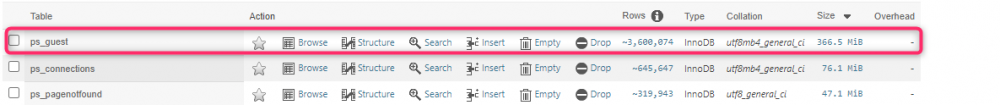

chti56 Posted September 7, 2023 Share Posted September 7, 2023 Bonjour, J'ai installé il y a plusieurs années un site qui arrive à ses limites sur la BDD. Ce site tourne actuellement Prestashop 1.7.7.1 Je voudrais donc purger cette BDD. J'ai donc pensé à purger tout ce qui est log dans la bdd. Mais j'ai vu que la table ps_guest est absolument 'énorme'... voir fichier joint. Est-ce que je peux purger cette table (et comment ??) sans risque de pertes importantes pour le site ? Merci d'avance pour votre aide. Link to comment Share on other sites More sharing options...
P i l o u Posted September 7, 2023 Share Posted September 7, 2023 Bonjour, Oui, tu peux vider la table sans soucis. Pour plus de facilité, j'utilise ce module gratuit : https://mypresta.eu/modules/administration-tools/database-optimization.html Link to comment Share on other sites More sharing options...

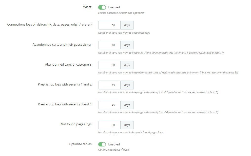

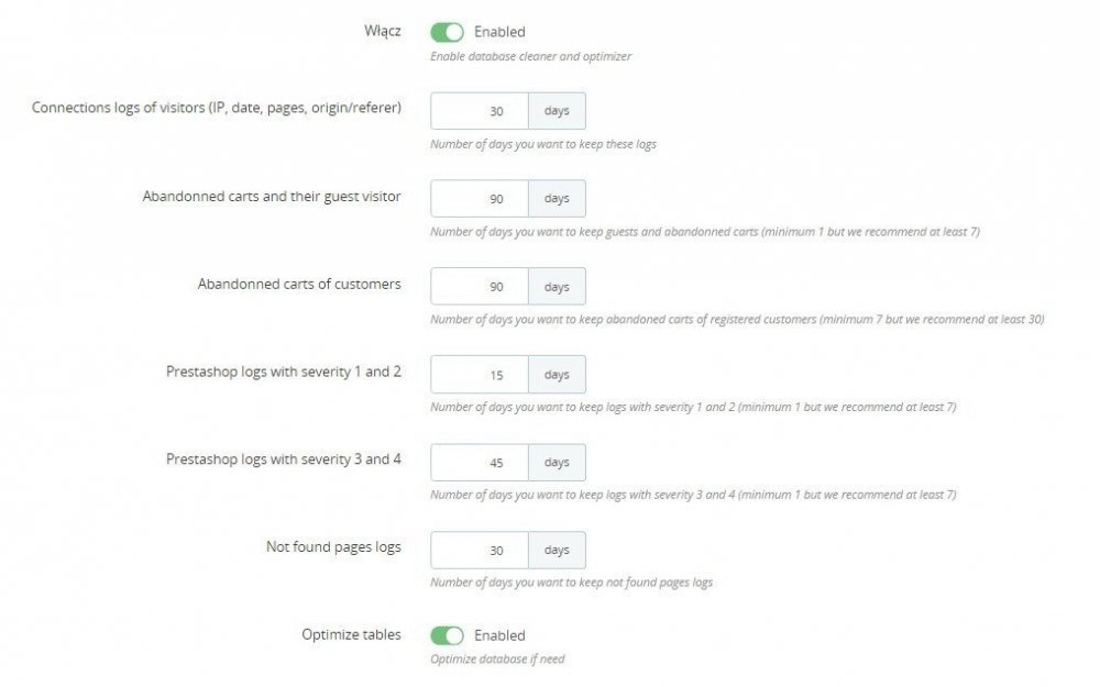

ComGrafPL Posted September 7, 2023 Share Posted September 7, 2023 1 hour ago, chti56 said: Bonjour, J'ai installé il y a plusieurs années un site qui arrive à ses limites sur la BDD. Ce site tourne actuellement Prestashop 1.7.7.1 Je voudrais donc purger cette BDD. J'ai donc pensé à purger tout ce qui est log dans la bdd. Mais j'ai vu que la table ps_guest est absolument 'énorme'... voir fichier joint. Est-ce que je peux purger cette table (et comment ??) sans risque de pertes importantes pour le site ? Merci d'avance pour votre aide. Un de mes clients utilisant un module qui utilise la tâche cron pour l'optimisation de la base de données. Fonctionne très bien. Toutes les 24 heures, nous nettoyons la base de données des invités et les chariots vides. De plus, il propose ces options : https://addons.prestashop.com/en/website-performance/47547-jpresta-speed-pack.html Link to comment Share on other sites More sharing options...
