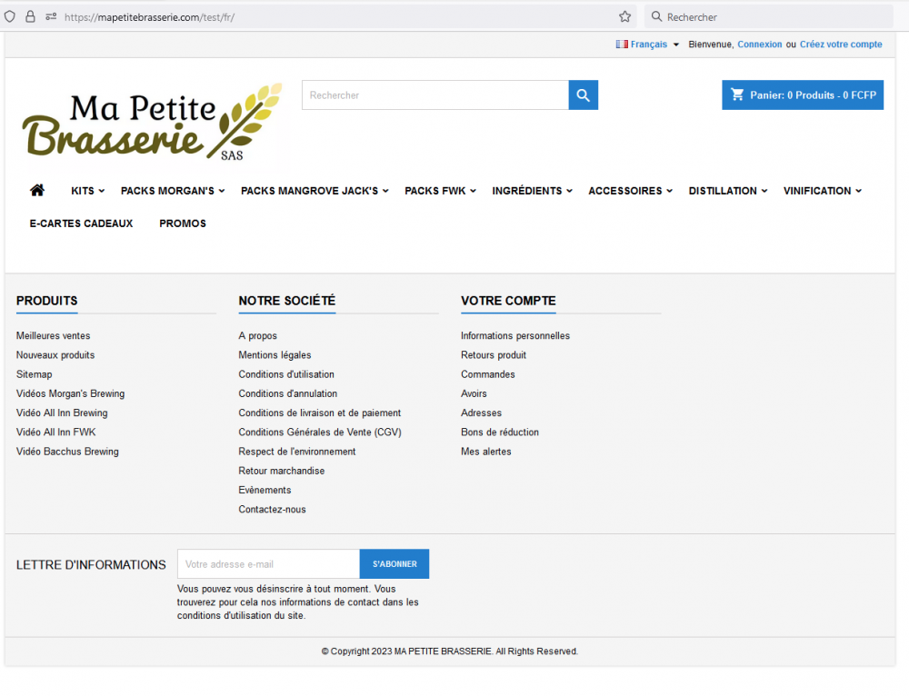

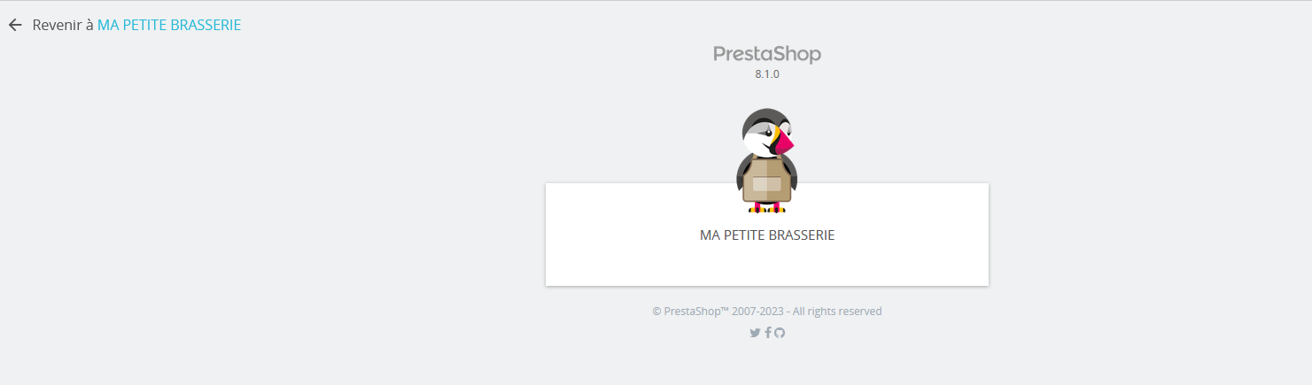

Jef687 Posted July 7, 2023 Share Posted July 7, 2023 Bonjour, Je viens de mettre à jour ma boutique en 1.7.8.9 (PHP 7.4) vers la 8.1.0 avec le module 1-Click Upgrade en version 4.16.0. L'installation s'est déroulée normalement sauf que je ne peux plus accéder à mon backoffice. En effet, l'écran de login s'affiche, je saisi mon login/pwd (sans me tromper), et ensuite je tombe sur un écran sans erreur visible mais qui n'est pas le backoffice (voir fichier joint). Donc impossible d'accéder à mon backoffice. Il s'agit de ma boutique de test, donc pas d'impact sur ma vraie boutique, mais je souhaite migrer en 8.1 très vite. Quelqu'un peut m'aider svp ? Merci d'avance. Link to comment Share on other sites More sharing options...

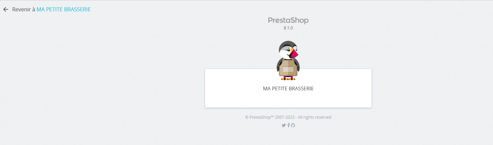

Jef687 Posted July 10, 2023 Author Share Posted July 10, 2023 Bonjour, Je viens de renommer /var/cache en /var/cache-old (il contenait un sous-répertoire /dev et un autre /prod). Après la saisie du login/pwd un nouveau répertoire /var/cache a été créé (contenant un sous-répertoire /dev, je suppose que c'est parce que j'ai activé le paramètre _PS_MODE_DEV à "true" dans /config/defines.inc.php). Par contre j'ai toujours la même anomalie : le même écran que ci-dessus s'affiche au lieu du backoffice, sans aucun message d'erreur apparent. Link to comment Share on other sites More sharing options...

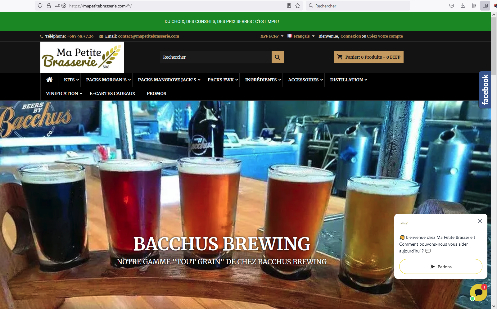

Jef687 Posted July 25, 2023 Author Share Posted July 25, 2023 On 7/25/2023 at 2:35 AM, [email protected] said: Bonjour, Avez-vous pu avancer sur votre maj ? merci. Bonjour, Avec 1-Click Upgrade 4.16.1 le résultat est identique (accès BO impossible) malgré le fait que je ne vois aucune erreur dans le log de l'upgrade (voir fichier joint). Lorsque j'essaie d'accéder à mon site de test j'ai ça : Alors que je devrais avoir ça : log_upgrade_PS_8.1.zip Link to comment Share on other sites More sharing options...
