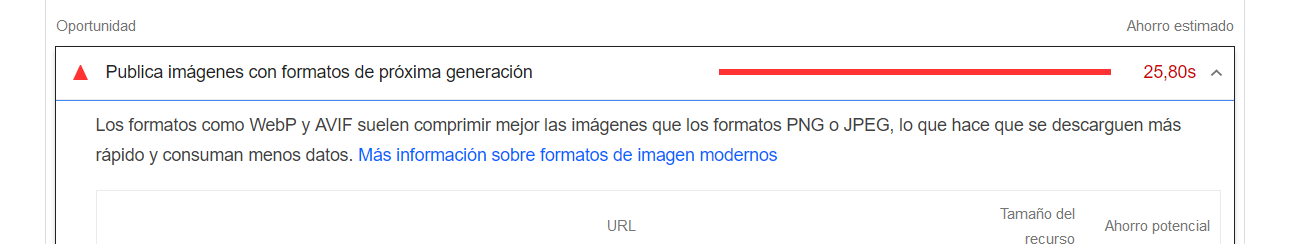

Toshi_akea Posted May 17, 2023 Share Posted May 17, 2023 Buenas a todos. Os pregunto al consejo de sabios, que de esto sabéis mas que yo. Hoy he estado hablando con Ionos, porque noto la web lenta últimamente, y tras pasar el PageSpeed Insights de Google, la web me recomienda que pase mis imágenes a WebP para ganar en velocidad. El caso es que tengo cerca de 10000 artículos, por lo que convertir las imágenes una a una y subirlas no es una opción. He visto que hay varios módulos por ahí... no se. ¿alguna recomendación? ¿Sería buena cosa convertir las imágenes? Y los que os habéis animado, ¿como lo habéis hecho? Mi web es Arigatosevilla.net Un saludo y gracias. Link to comment Share on other sites More sharing options...

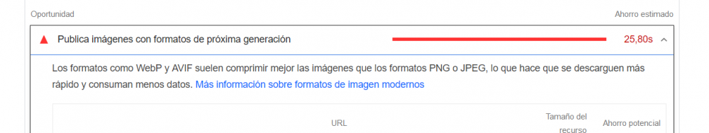

Enrique Gómez Posted May 19, 2023 Share Posted May 19, 2023 On 5/17/2023 at 10:01 PM, Toshi_akea said: Buenas a todos. Os pregunto al consejo de sabios, que de esto sabéis mas que yo. Hoy he estado hablando con Ionos, porque noto la web lenta últimamente, y tras pasar el PageSpeed Insights de Google, la web me recomienda que pase mis imágenes a WebP para ganar en velocidad. El caso es que tengo cerca de 10000 artículos, por lo que convertir las imágenes una a una y subirlas no es una opción. He visto que hay varios módulos por ahí... no se. ¿alguna recomendación? ¿Sería buena cosa convertir las imágenes? Y los que os habéis animado, ¿como lo habéis hecho? Mi web es Arigatosevilla.net Un saludo y gracias. IONOS a no ser que sea un servidor propio va muy mal, es mucho mas probable que la lentitud te mejore si vas a un servidor mejor. Otra opción para webp (a parte de cloudflare) es via módulo (en prestashop 8.1 estará de forma nativa). Hay módulos que te permiten generar las versiones "webp" en addons https://addons.prestashop.com/es/fotos-productos/27669-image-webp-compress-zoom-lazy-load-alt-more.html Ten en cuenta que necesitarás mas espacio ya que se guardan las imágenes en la versión jpg y en la webp y se sirve una o otra dependiendo del navegador. Y de nuevo.. quizás con ionos tengas problemas con la generación de estas webp (es necesario tener una extensión de php). 1 Link to comment Share on other sites More sharing options...
