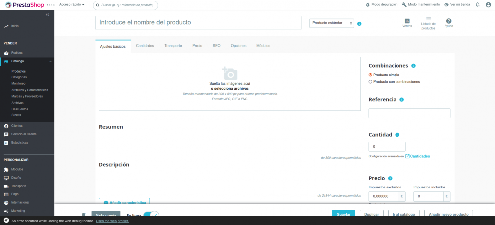

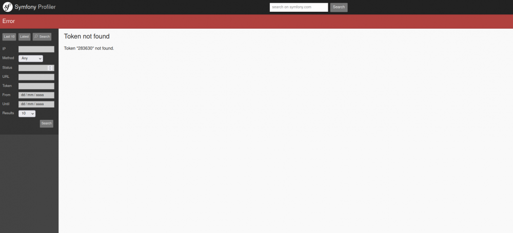

Todo correcto hasta hacer una actualización desde 1.7.6 a 1.7.8 mediante el módulo 1 Click Upgrade. Al crear un producto nuevo no se muestra el formulario correctamente:

Mi versión de Prestashop es 1.7.8.2 así que no se si lo que diga te servirá. Lo que yo veo en tus pantallas es que en la primera ya te avisaba de que el toolbar no habia cargado bien. ¿Has probado a desactivar el modo debug? Si es la barra la que se carga la página quizas el formulario se muestre bien. Lo digo por acotar el problema. En cuanto a la instalación limpia, perdona mi ignorancia pero no se que son esos formatos que comentas de Antelope y barracuda. Mi version de Mysql es 8.0.28 y no tengo problemas. El error que indicas es de datos. Algun dato de texto sobrepasa el tamaño del campo. Seguro que en los logs puedes obtener mas información de esto.

La solución al problema del formato de tablas solo la veo con la renuncia al UTF8mb4 o cambiando el plan del servidor por uno de mayor control. El problema del producto nuevo solo era con el token (como informaba la pantalla de error). Uno no se puede fiar de la limpieza de cookies que hace Prestashop :)
