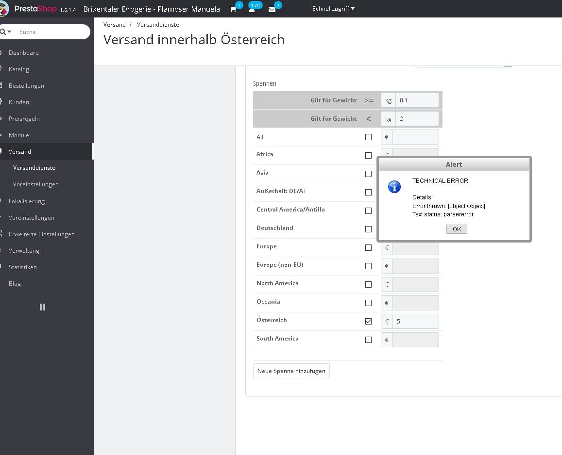

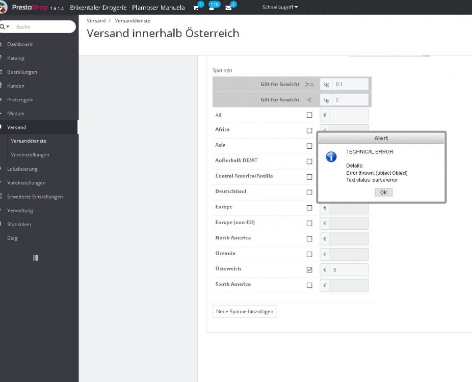

hallo, ich habe seit neuem ein riesenproblem, bei änderung bzw. hinzufügen von versandspannen in einem versanddienst - speichern der einstellung nicht möglich.
fehlermeldung:
TECHNICAL ERROR:
Details:
Error thrown: [object Object]
Text status: parsererror
jemand dasselbe problem bzw. lösungsansatz ?

Prestashop läuft auch in 1.7.6.x maximal mit PHP 7.2, ab Version 1.7.7 soll PHP 7.3 unterstützt werden. Für 1.6.x sind für PHP 7.1 oder höher Anpassungen erforderlich, dazu gibt es einen ellenlangen Thread.
Zu den Einstellungen des Versanddienstes, lt. Screenshot fehlen da die Einstellungen von 0,0 bis < 0,1 kg, das könnte für die Fehlermeldung verantwortlich sein.

Was mir noch auffällt ist daß du eine Region "Außerhalb DE/AT" erstellt hast, die sich ja wohl mit "Europe" überschneidet, vielleicht ist dadurch etwas durcheinandergeraten. Teste auch mal, ob der Fehler nur bei "Österreich" oder auch bei anderen Regionen auftritt.

ich habe ja andere versanddienste wie DEUTSCHLAND, AUSSERHALB DE/AT und SCHWEIZ mit etlichen VERSANDZONEN und "Preisspannen", überall funktionierts - der Fehler kommt nur in der ÖSTERREICH sparte ....
