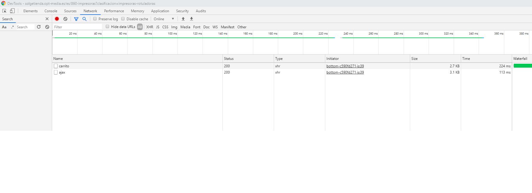

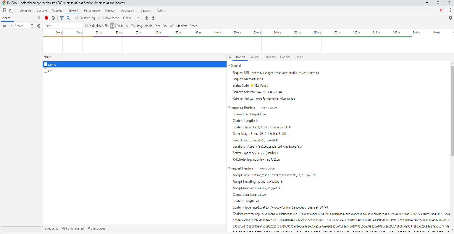

Hola Gusman gracias por tu respuesta... en grupo de clientes tengo todo configurado correctamente o sea que si que pueden mostrar precios. Mirando la consola al ingresar sin loguearme todo ok me aparece un status 200 en el carrito y luego me dirige a una función ajax con un response correcto. Si hago el login como cliente al intentar presionar el mismo botón me tira un status 302 y no me redirige a la función ajax.
