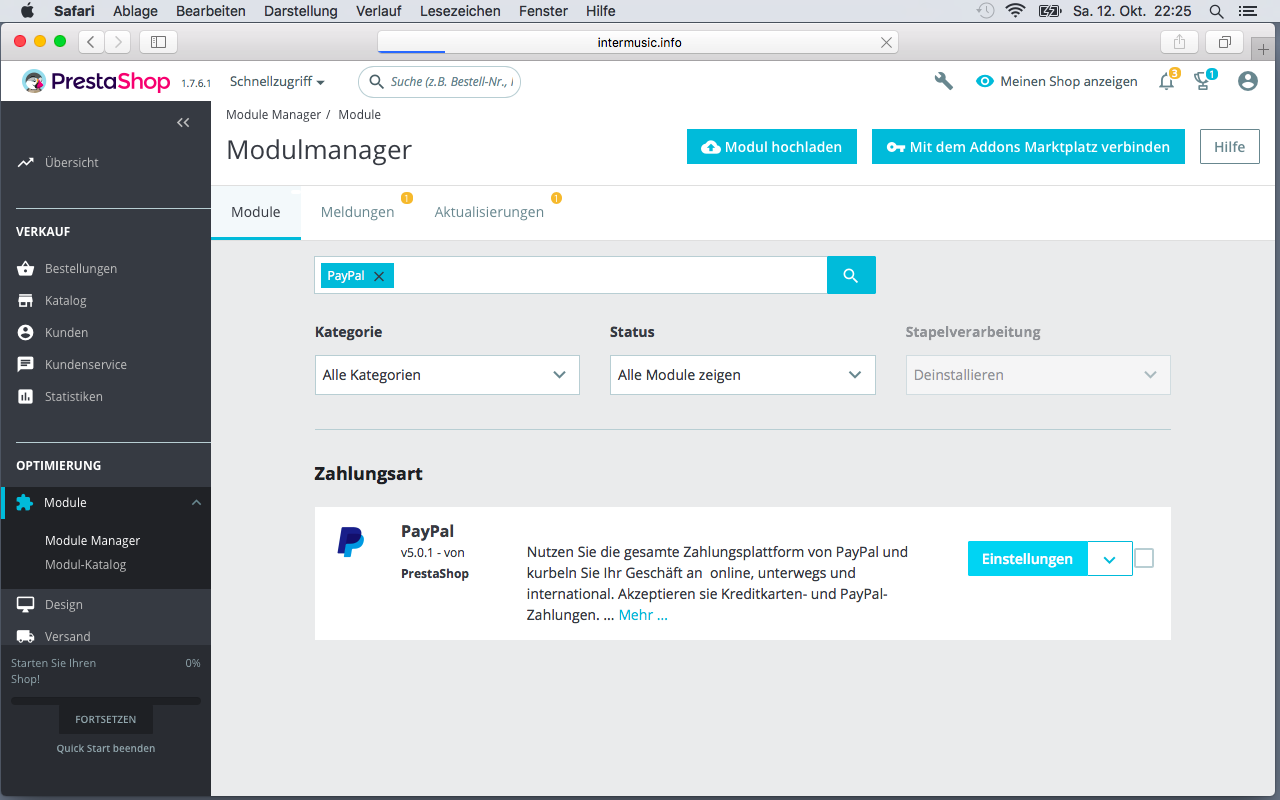

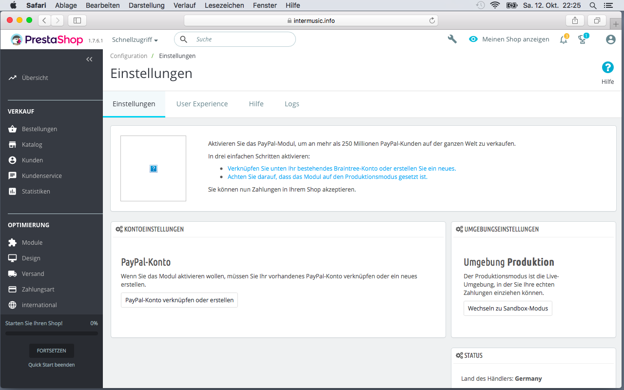

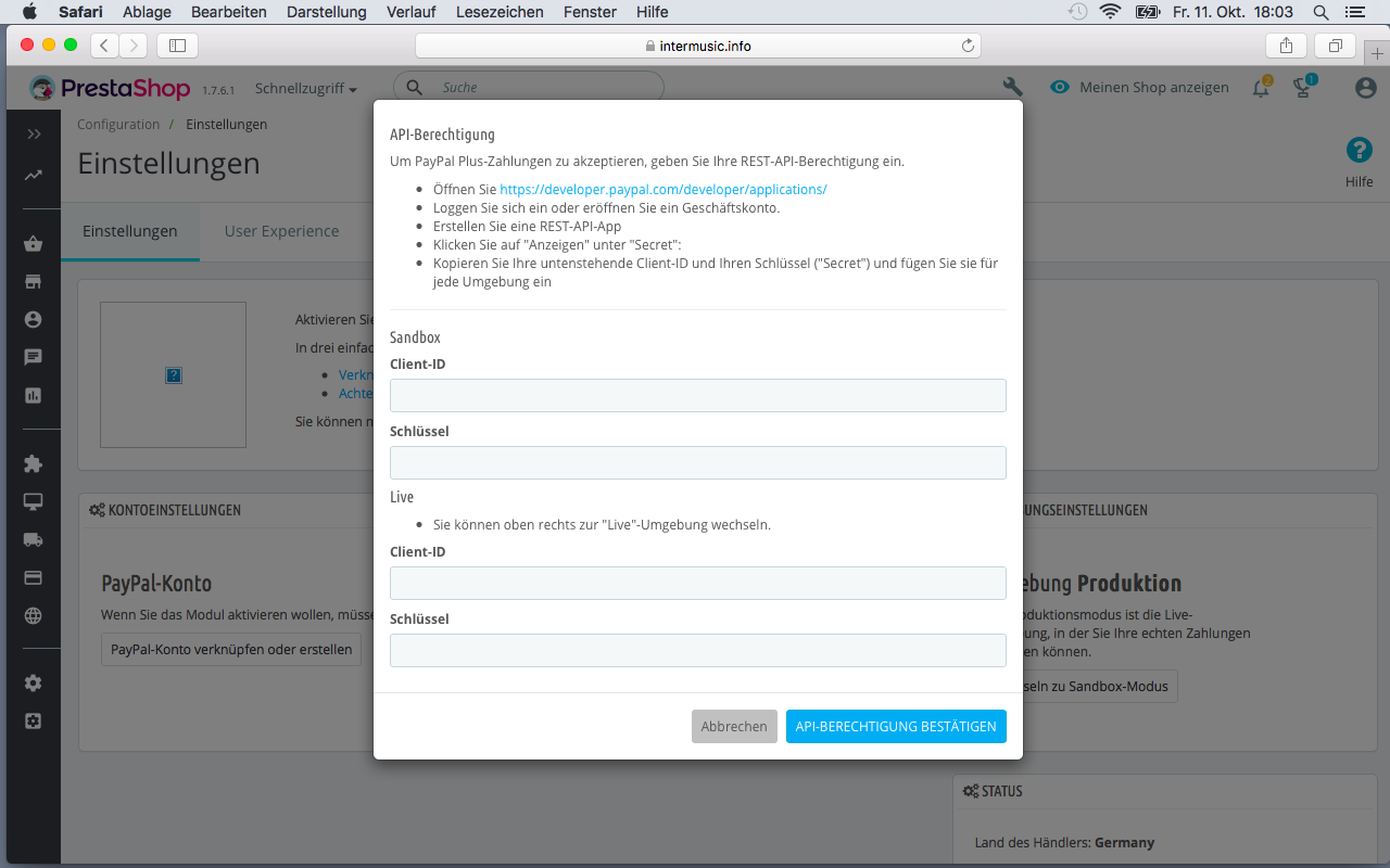

Hyginus Posted October 13, 2019 Author Share Posted October 13, 2019 On 10/9/2019 at 12:25 PM, JBW said: Wenn du eh nur einen "Test"-Shop hast bisher ohne echte Daten dann kannst du mir auch einen Login schicken und ich schaue mir das mal an. Hi JBW - inzwischen hab’ ich 1.7.6.1 neu installiert. Die Log-Dateien lassen sich nun problemlos löschen ... und alle Email-Funktionen laufen endlich einwandfrei. Fortschritt, hurra! ABER ... 1. Das PayPal-Modul spinnt immer noch, ich kann keine Verbindung mehr zwischen dem Modul und dem PayPal-Geschäftskonto herstellen (bislang hat es funktioniert) Ich gebe den Client-ID und Secet-Schlüssel in die Maske ein und es passiert nix. Hast Du eine Idee, was da schief liegen könnte? Komisch ist auch, dass das Icon/Logo von PayPal nicht angezeigt wird ... in der Liste der Module schon, aber nicht im Verbinsungsfenster (siehe pic). Und 2. Ich finde das Modul „Kundenvorteile“ nicht mehr. Ich will den Text „Beliebte Artikel“ ändern, weißt Du, wo das entsprechende .tpl in der 1.7.6.1 Version zu finden ist - oder wo ich den Text sonst noch bearbeiten könnte? Danke für Deine Zeit und Mühe! Link to comment Share on other sites More sharing options...

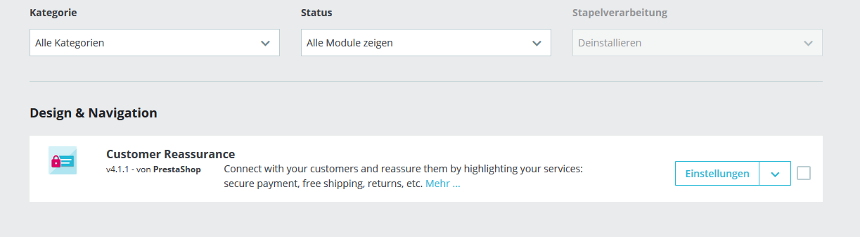

JBW Posted October 15, 2019 Share Posted October 15, 2019 On 10/13/2019 at 11:11 AM, Hyginus said: 1. Das PayPal-Modul spinnt immer noch, ich kann keine Verbindung mehr zwischen dem Modul und dem PayPal-Geschäftskonto herstellen (bislang hat es funktioniert) Ich gebe den Client-ID und Secet-Schlüssel in die Maske ein und es passiert nix. Hast Du eine Idee, was da schief liegen könnte? Komisch ist auch, dass das Icon/Logo von PayPal nicht angezeigt wird ... in der Liste der Module schon, aber nicht im Verbinsungsfenster (siehe pic). Kann ich leider nichts zu sagen, bei mir funktioniert das. Aber mit der neuen Version 5.0.1 wurde wohl größere Änderungen am Modul vorgenommen. Ich kann z.B. die genauen Zahlungsmöglichkeiten nicht einstellen, es ist automatisch Kreditkartenzahlung und Rechnung per PayPal aktiv - finde ich persönlich nicht so toll. Evtl. macht es da auch für dich Sinn (vorerst) auf die alter Version 4.5 zurück zu gehen!? On 10/13/2019 at 11:11 AM, Hyginus said: 2. Ich finde das Modul „Kundenvorteile“ nicht mehr. Ich will den Text „Beliebte Artikel“ ändern, weißt Du, wo das entsprechende .tpl in der 1.7.6.1 Version zu finden ist - oder wo ich den Text sonst noch bearbeiten könnte? Da fehlt bei der neuen Version wohl die Übersetzung, das Modul findest du aber auf Englisch unter "Customer Reassurance" Link to comment Share on other sites More sharing options...
Hyginus Posted October 17, 2019 Author Share Posted October 17, 2019 On 10/15/2019 at 10:29 AM, JBW said: Kann ich leider nichts zu sagen, bei mir funktioniert das. Aber mit der neuen Version 5.0.1 wurde wohl größere Änderungen am Modul vorgenommen. Ich kann z.B. die genauen Zahlungsmöglichkeiten nicht einstellen, es ist automatisch Kreditkartenzahlung und Rechnung per PayPal aktiv - finde ich persönlich nicht so toll. Evtl. macht es da auch für dich Sinn (vorerst) auf die alter Version 4.5 zurück zu gehen!? Da fehlt bei der neuen Version wohl die Übersetzung, das Modul findest du aber auf Englisch unter "Customer Reassurance" Hey JBW, good news 🙂 Das Problem mit dem PayPal Modul ist gelöst. Ich hatte den techn Support von PayPal angeschrieben und heute konnte ich das Modul im Backoffice plötzlich upgraden ... und jetzt funktioniert es perfekt. Puh ... Du hattest wohl Recht mit Deiner Vermutung, dass in der neuen Modulversion noch ein paar bugs waren, aber PrestaShop (und PayPal) haben richtig toll und schnell darauf reagiert. Ein letztes kleines Problemchen bleibt aber noch - ich hab das CustomerReassurance Modul gefunden, danke, aber da komme ich nicht weiter, ich will doch die Überschrift "Beliebte Artikel" ändern. Kennst Du den genauen Pfad zu dem entsprechenden doc? Das wäre super. Dir noch einen Schönen Abend und danke für alles. Link to comment Share on other sites More sharing options...
