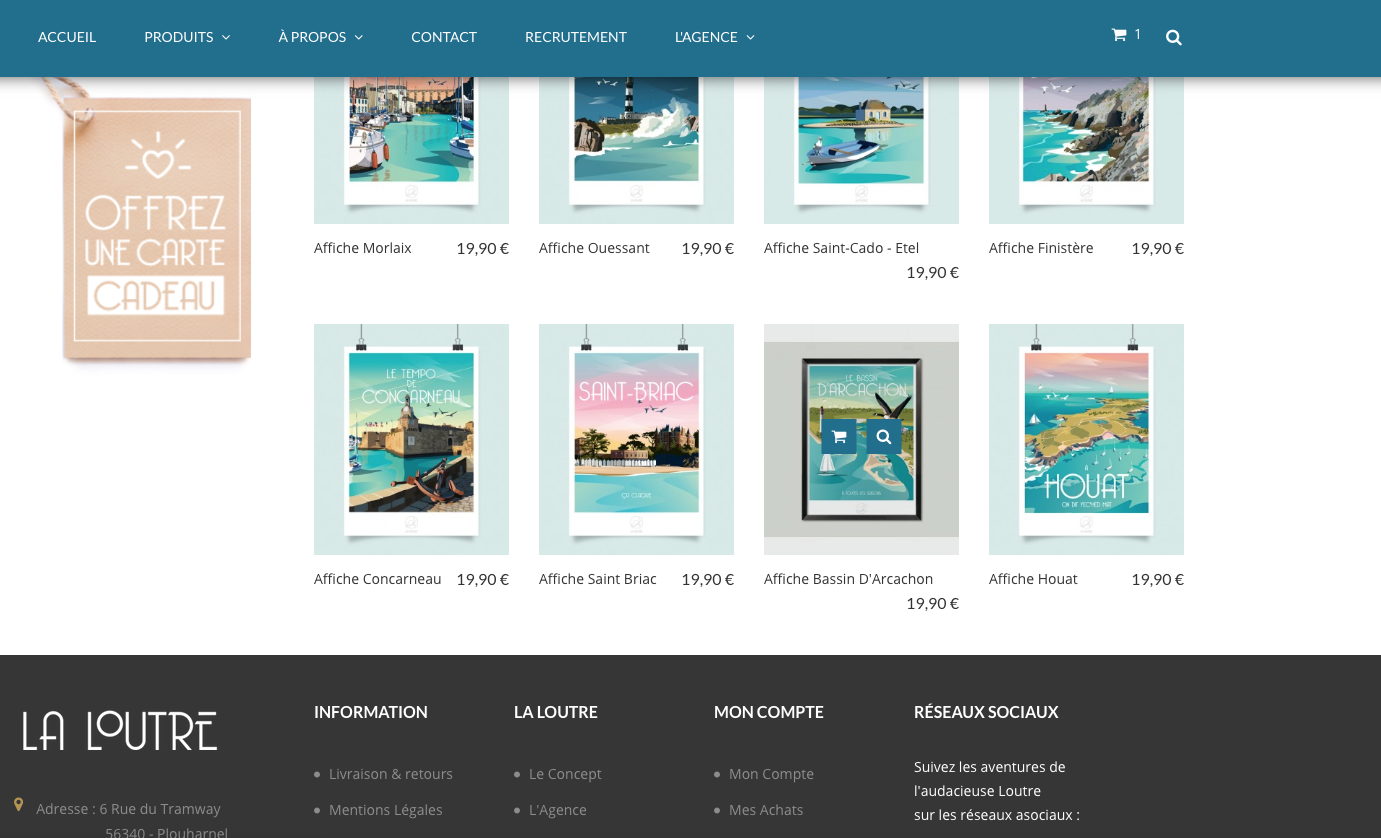

BenW Posted September 12, 2019 Author Share Posted September 12, 2019 On 9/11/2019 at 3:29 PM, dkbane said: Bonjour, Je n'ai pas de problème sur FF ou Chrome. Peut-être votre cache ? Très joli site sinon 😃 Merci ! Pourriez-vous me faire une capture d'écran de la page suivante : https://la-loutre.com/11-affiches surtout proche du footer voir si la pagination est bien présente chez vous ? (avec normalement la description de ma catégorie). J'ai contacté le développeur du thème qui rame un peu également... Merci d'avance Link to comment Share on other sites More sharing options...

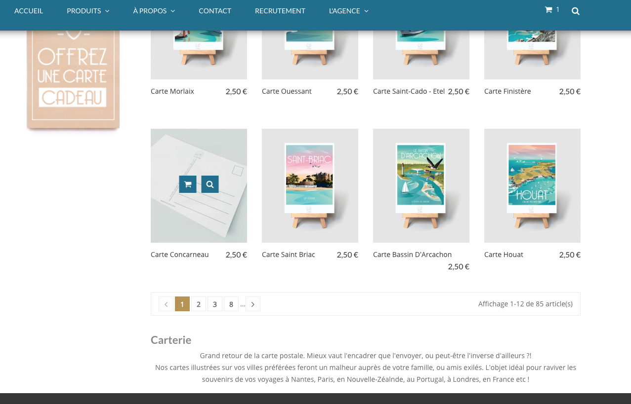

dkbane Posted September 13, 2019 Share Posted September 13, 2019 =) Link to comment Share on other sites More sharing options...
BenW Posted September 13, 2019 Author Share Posted September 13, 2019 3 minutes ago, dkbane said: 😃 Merci dkbane ! Il y a donc bien un souci de pagination ;). Normalement il y a 90 produits dans cette catégorie. Link to comment Share on other sites More sharing options...

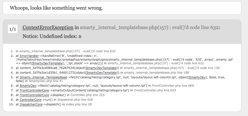

BenW Posted September 16, 2019 Author Share Posted September 16, 2019 Pour avancer un peu, voici ce que mon site affiche en mode debug sur cette URL : https://la-loutre.com/25-affiches-regionalistes Link to comment Share on other sites More sharing options...
