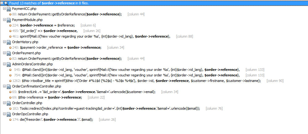

oprócz tego zmiana pewnie pociągnie za sobą konieczność dodakowych zmian, np na stronie histori zamówień, bo tam cały czas będzie to całe reference

posuzkałem $order->reference
coś z tych też zmienić ?
