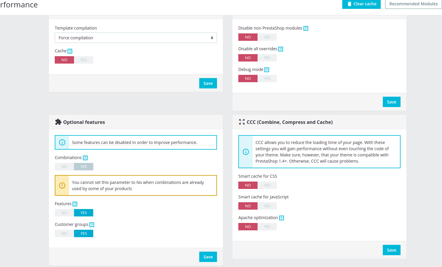

Alexandre Carette Posted August 21, 2019 Share Posted August 21, 2019 (edited) bonjour, les groupes clients sont ils bien actifs ? Edited August 21, 2019 by Alexandre Carette (see edit history) Link to comment Share on other sites More sharing options...

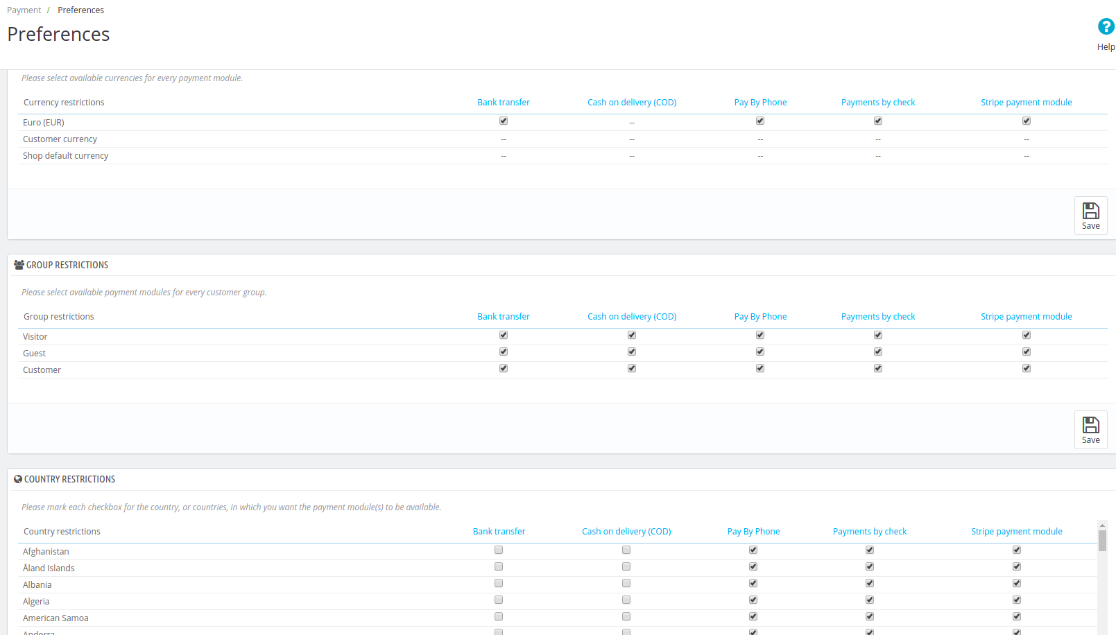

Alexandre Carette Posted August 21, 2019 Share Posted August 21, 2019 Les preferences de paiements sont elles bonnes ? cordialement Link to comment Share on other sites More sharing options...
Terminanix Posted August 21, 2019 Author Share Posted August 21, 2019 merci oui les preferences sont bonnes je ne trouvez pas le groupe de clients si vous pouvez m eclaircir? Link to comment Share on other sites More sharing options...
Terminanix Posted August 22, 2019 Author Share Posted August 22, 2019 les reglages dans le groupe clients sont bon, cependant toujours dans l incapacite d affiche paypal une idee?? Link to comment Share on other sites More sharing options...

couillaler Posted August 24, 2019 Share Posted August 24, 2019 Je me souviens avoir eu des soucis avec d'autres modules (un pour Amazon notamment), j'avais beau le désinstaller-réinstaller, rien n'y faisait. je l'ai donc désinstallé une fois de plus, mais, avant de le réinstaller, je suis aller voir dans la base de données avec phpMyAdmin et j'ai fait une recherche avec le terme "Amazon", j'ai vu alors que certaines lignes n'avaient pas été désinstallées et se trouvaient même en double, ce qui causait mes soucis. J'avais donc supprimé manuellement toutes ces lignes (en prenant garde à vérifier que cela correspondait bien au module), et j'avais ensuite réinstallé le module Amazon en question, cela avait résolu mon problème. Tu peux peut-être vérifier si tu n'as pas des lignes PayPal qui trainent dans ta BDD et qui n'ont rien à faire là. J'imagine aussi que tu as déjà vidé les caches. Eventuellement vérifier que tu as les bons droits sur tes fichiers/dossiers (655 et 755 je crois de mémoire, tu peux trouver l'info sur ce forum) Citation j ai desinstalle paypal et reinstalle puis certains module En fait, dans l'ordre, tu devrais désactiver tous tes modules, et n'activer que celui qui ne fonctionne pas (PayPal chez toi). vérifier si ça fonctionne alors. Et seulement ensuite, tu réactives les autres petit à petit. C'est en tout cas la méthode pour déterminer si un conflit existe avec un de tes modules. Sinon, dans le menu Paiements - Préférences, dans la colonne PayPal, aucune restriction particulière n'est cochée ? Et dans le menu Paiements - Modes de paiement, PayPal apparaît bien dans les modes de paiement actifs ? Antoine PS : je suis sur PS 1.7.5.1 (version de création de ma boutique) et n'ai jamais eu de pb avec PayPal. Je n'utilise pas le thème Classic (mais ce dernier fonctionne avec PayPal). Link to comment Share on other sites More sharing options...
