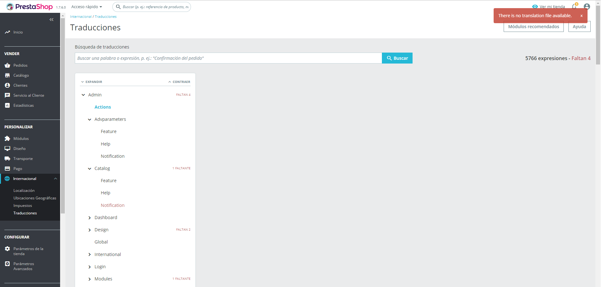

Tengo un problema con las traducciones de prestashop en la versión 1.7.6.0. Cuando intento modificar las traducciones en Español de varios sitios como por ejemplo las del back office o las de los módulos nativos de prestashop, aparece un error:
"There is no translation file available"
"No hay ningún archivo de traducción disponible"
Adjunto imagen.
A Alguien más le está sucediendo o sabe como solucionarlo?

Hola, yo también tengo ese fallo y estoy probando algunos parches:
Aquí explican un poco el problema: https://github.com/PrestaShop/PrestaShop/issues/14733
Aquí dan una solución:  https://github.com/PrestaShop/PrestaShop/pull/14962/files#diff-f0c2048d6122a903ce9515acfd72098dR177
Yo estoy en ello.. Suerte.

Muchas, gracias, voy a revisarlo a ver si puede ayudarnos a solventar este inconveniente. Parece ser que es un error generalizado en la versión 1.7 y lo cierto es que no entiendo como no lo han solucionado en alguna actualización.
