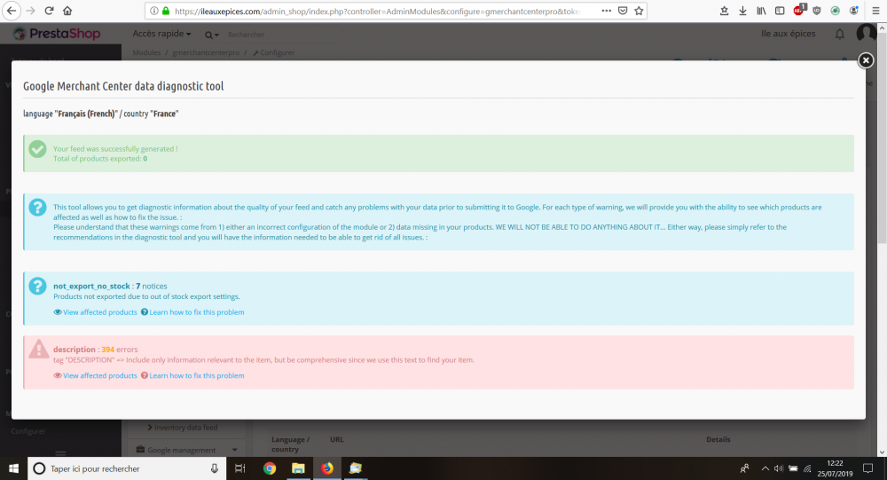

ileauxepices Posted July 26, 2019 Share Posted July 26, 2019 Bonjour, je suis sous prestashop 1.7.3.4., ulr de mon site : https://ileauxepices.com/ Je suis en train de configurer google merchant center pro pour envoyer mes produits dans google shopping. J’ai configuré le module et je suis en train de créer des codes EAN pour mes produits via GS1. Ayant créé une quinzaine de codes, je décide de tester voir si ça fonctionne bien. Donc, dans le module google merchant center pro, je vais dans “flux” et j’actualise le flux pour la France, résultat : Aucun produit exporté (voir pièce jointe), que des erreurs “description”. J’ai testé toutes les options pour la description : short description, long description, both et meta-desc. Refus à chaque fois. J'ai même fait ce test : - régler la description google shopping sur la meta-description - j’ai pris la description d’un produit totalement similaire au mien dans google shopping - j’ai collé la description de ce produit à la place de ma meta-descr => Toujours la même erreur "description" dans l’outil de diagnostic. Du coup je suis totalement coincé, vous avez une idée ? Merci pour votre aide. Benjamin Link to comment Share on other sites More sharing options...

Manu-41 Posted July 27, 2019 Share Posted July 27, 2019 J'ai le même module. Quand tu clique sur VOIR en rouge, il doit avoir plus d informations. Ce que je te conseil, c'est dans un premier temps de configurer moins d'option possible. cela évite les erreurs. Si cela fonctionne, tu configure le module petit à petit Link to comment Share on other sites More sharing options...
ileauxepices Posted July 28, 2019 Author Share Posted July 28, 2019 Bonjour Manu, merci pour ton retour. Quand je clique sur "Voir", cela m'affiche juste la liste des produits affectés, soit tous les produits, pas plus d'info. Pour la configuration, le truc c'est que la description fait partie des options obligatoires, donc pas moyen de passer à côté. Mais encore merci pour ton aide. Benjamin Link to comment Share on other sites More sharing options...
