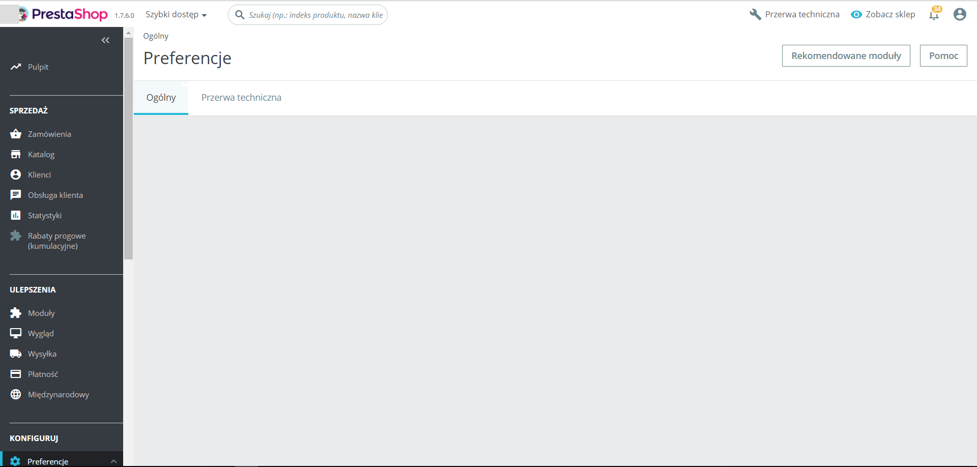

Zaktualizowałem sklep do wersji 1.7.6 przy pomocy 1-click update i po prawidłowej aktualizacji- nie widzę części okien z panelu administracyjnego.
Cache oczyszczone ( a właściwie w cache/smarty ) są dwa puste katalogi z plikami index.php )
Konsola zwraca dwa błędy, ale nie wiem czy to tutaj są błędy
Jak kliknę zakładkę WYDAJNOŚĆ to też widzę taki samo puste okno, ale po kliknięciu WYCZYŚĆ PAMIĘĆ PODRĘCZNĄ strona się pokazuje poprawnie, natomiast inne strony nie.
Cache przeglądarki czyściłem.
Co mam zrobić aby przywrócić sklep do działania?
  Tam gdzie nie otwiera się okno tam wywala błędy związane z jquery, ale jak temu zaradzić?

Włączyć debug i przeczytać dokładny komunikat o błędzie
