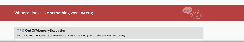

Eerst lukte het niet om het product aan te maken omdat er te weinig geheugen beschikbaar was maar dat heb ik al kunnen omzeilen met het .htaccess bestand. So far so good... Ik kreeg al geen 500-error meer. Bij het aanmaken van het product kreeg ik dan de melding max_input_vars moest omhoog en minstens 9000 zijn. Deze parameter kan ik via het control panel zelf niet wijzigen maar de hostingfirma heeft dat in orde gebracht.
Het product wordt aangemaakt en is nu ook zichtbaar en aanklikbaar in de front- en backoffice. Maar nu krijg ik bovenaan de tijdelijke melding dat het product niet kan worden aangemaakt. Onderaan op de productpagina in de backoffice krijg ik nu de melding die je kan zien in bijlage van dit berichtje.

Edit: de melding is niet helemaal zichtbaar omdat een deel van de melding verdwijnt achter de 'opslaan-banner' onderaan. Maar er staat nog bij dat de error voorkomt in VarCloner.php regel 238
