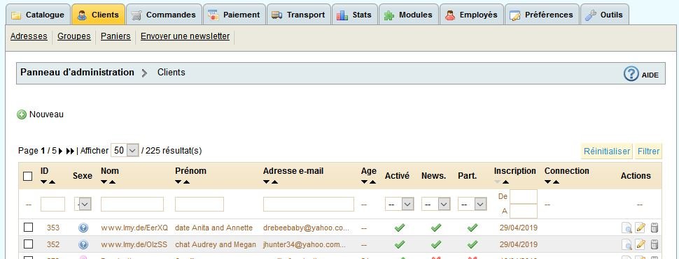

DD_DD2 Posted May 3, 2019 Share Posted May 3, 2019 Merci Doekia, ça marche impeccable. Par contre je suis très étonné d'avoir sur ce site des inscriptions spams alors qu'il y a un recaptcha google d'installé ! Et qui fonctionne lors d'une inscription manuelle. Par où passent-ils dès lors ? Bonne journée Link to comment Share on other sites More sharing options...
Eolia Posted May 3, 2019 Share Posted May 3, 2019 si c'est le module eicaptcha, il laisse passer les robots vu que ceux-ci n'utilisent pas le js^^ Link to comment Share on other sites More sharing options...

Jean Francois G Posted May 3, 2019 Share Posted May 3, 2019 (edited) 19 minutes ago, benneke1984 said: Pour ma part j'ai solutionné le truc en ajoutant un Captcha sur le formulaire de création de compte. Si quelqu'un est intéressé par le script, je peux toujours le partager (il est basé sur un le script pour ajouter le captcha sur le formulaire de contact qui avait été proposé par Eolia je ne sais plus ou 😉 ) Bonne journée à tous ! Cette solution ne sera que très temporaire, j'ai aussi mis un capcha avec demande de clic sur les images, cela n'a rien empêché du tout car plusieurs inscriptions sont manifestement faites en manuel car, résultat : 130 Inscriptions fake sur le site malgré le Capcha (qui est demandé systématiquement) Edited May 3, 2019 by Jean Francois G (see edit history) Link to comment Share on other sites More sharing options...
doekia Posted May 3, 2019 Author Share Posted May 3, 2019 Celui-ci probablement http://area51.enter-solutions.com/snippets/74 Les 2 protections sont à mon sens requises car aujourd'hui on peut acheter pour misère du robot... humain. 3€ les 1000 envois qui sont réalisé par des humains derrière des PC https://humancoder.com/ Link to comment Share on other sites More sharing options...
doekia Posted May 3, 2019 Author Share Posted May 3, 2019 il y a 2 minutes, Jean Francois G a dit : résultat : 130 Inscriptions fake sur le site malgré le Capcha http://area51.enter-solutions.com/snippets/92 Tu l'as vérifié ton captcha? ou une url afin de vérifier ton recaptcha? Link to comment Share on other sites More sharing options...
Jean Francois G Posted May 3, 2019 Share Posted May 3, 2019 1 hour ago, doekia said: http://area51.enter-solutions.com/snippets/92 Tu l'as vérifié ton captcha? ou une url afin de vérifier ton recaptcha? Oui capcha vérifié. Je suis plutôt d'accord avec ton avis de mettre les DEUX solutions, et non pas une seule. En effet, comme tu le précise, il est tellement facile pour les spammers d’embaucher du personnel pour une misère que le capcha n'est plus une barrière si infranchissable que ça. De toute façon disons le tout net, c'est uniquement quand j'ai mis le patch que les inscriptions se sont arrétées malgré le capcha. Donc CQFD. Link to comment Share on other sites More sharing options...
ksaan Posted May 3, 2019 Share Posted May 3, 2019 (edited) 49 minutes ago, Jean Francois G said: Oui capcha vérifié. Je suis plutôt d'accord avec ton avis de mettre les DEUX solutions, et non pas une seule. En effet, comme tu le précise, il est tellement facile pour les spammers d’embaucher du personnel pour une misère que le capcha n'est plus une barrière si infranchissable que ça. De toute façon disons le tout net, c'est uniquement quand j'ai mis le patch que les inscriptions se sont arrétées malgré le capcha. Donc CQFD. En fait pour être précis il y a 2 choses: - le spam est effectué par un robot qui utilise votre formulaire de création de client de manière automatisée - le robot insère dans le nom de famille ou le prénom une URL Le patch bloque la possibilité de mettre une URL dans le nom de famille ou le prénom. Mais par contre un robot pourrait toujours vous spammer en mettant autre chose que des URLs. Le reCAPTCHA, quand il est bien conçu est vérifié côté backend et côté frontend, et empêche le spam puisqu'il vérifie que le formulaire est rempli par un humain. Par contre un humain pourrait toujours mettre des URLs dans les noms et prénoms. Donc pour bien vous protéger contre cette attaque de spam, il vous faut les deux par contre le captcha voir comment c'est fait, si c'est 100% JS en effet le robot s'en fiche ^^. Edit: oups pendant que j'écrivais ça y'a du trolling massif o_O Edit2: effectivement si le spammer décide d'embaucher des vrais humains pour spammer, le recaptcha c'est foutu 😕 Edited May 3, 2019 by ksaan (see edit history) Link to comment Share on other sites More sharing options...
Eolia Posted May 3, 2019 Share Posted May 3, 2019 il y a 5 minutes, ksaan a dit : En fait pour être précis il y a 2 choses: - le spam est effectué par un robot qui utilise votre formulaire de création de client de manière automatisée - le robot insère dans le nom de famille ou le prénom une URL Le patch bloque la possibilité de mettre une URL dans le nom de famille ou le prénom. Mais par contre un robot pourrait toujours vous spammer en mettant autre chose que des URLs. Le reCAPTCHA, quand il est bien conçu est vérifié côté backend et côté frontend, et empêche le spam puisqu'il vérifie que le formulaire est rempli par un humain. Par contre un humain pourrait toujours mettre des URLs dans les noms et prénoms. Donc pour bien vous protéger contre cette attaque de spam, il vous faut les deux par contre le captcha voir comment c'est fait, si c'est 100% JS en effet le robot s'en fiche ^^. Edit: oups pendant que j'écrivais ça y'a du trolling massif o_O Edit2: effectivement si le spammer décide d'embaucher des vrais humains pour spammer, le recaptcha c'est foutu 😕 Pour le captcha, la solution gratuite js + php est ici (pour les 3 formulaires) https://shop.devcustom.net/fr/content/9-mise-en-place-captcha?content_only=1 1 Link to comment Share on other sites More sharing options...
Soyons Solidaire Posted May 3, 2019 Share Posted May 3, 2019 3 hours ago, Eolia said: Pour le captcha, la solution gratuite js + php est ici (pour les 3 formulaires) https://shop.devcustom.net/fr/content/9-mise-en-place-captcha?content_only=1 Salut Eolia, pour le captcha invisible c'est la même démarche ? Link to comment Share on other sites More sharing options...
