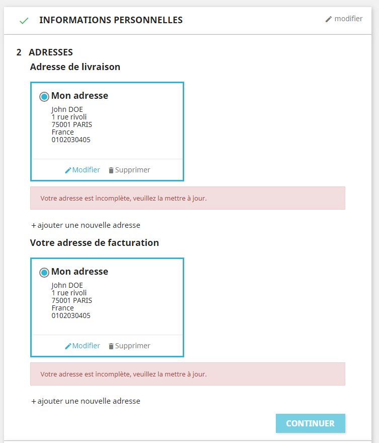

Imago-media Posted April 19, 2019 Share Posted April 19, 2019 (edited) Bonjour, PS 1.7.5.1 Sur le thème de base, lors du processus de commande, il m'est impossible d'aller plus loin que l'étape de configuration des adresses car un message d'erreur "Votre adresse est incomplète, veuillez la mettre à jour." m'empêche de continuer. Je ne comprends pas du tout d'où cela peut provenir, sachant que je ne sais même pas ce qui peut déclencher l'erreur. Auriez-vous une piste ? Une configuration particulière dans le BO ? Merci d'avance ! Edited April 19, 2019 by Imago-media Oubli du merci :) (see edit history) Link to comment Share on other sites More sharing options...

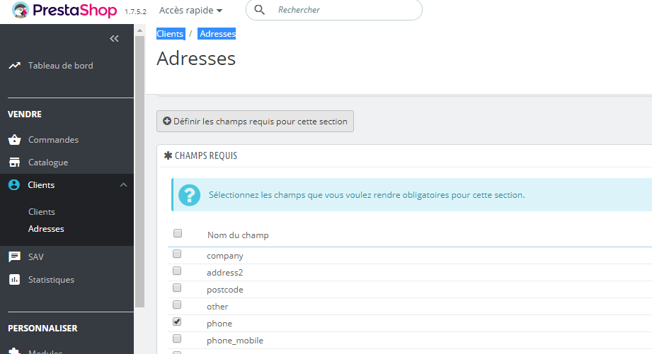

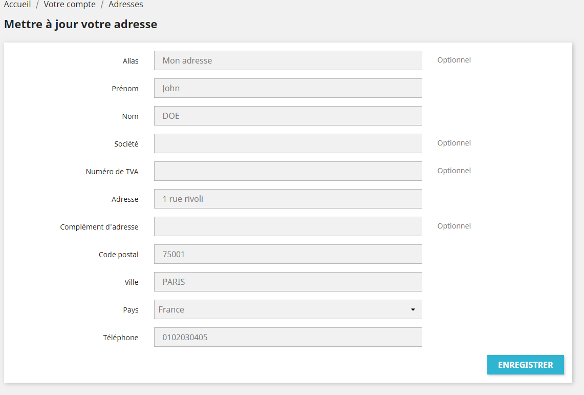

Imago-media Posted April 19, 2019 Author Share Posted April 19, 2019 (edited) Bon merci Doekia de m'avoir aiguiller, je suis passé par le BO pour voir quels champs on pouvait éditer dans les adresses et il manque le champ téléphone portable dans le formulaire d'edition d'adresse du front. Bon j'ai aussi désactivé le champ obligatoire téléphone portable, qui, à priori, était le centre du problème. Je vais donc corriger cela pour que tout rentre dans l'ordre Edited April 19, 2019 by Imago-media (see edit history) Link to comment Share on other sites More sharing options...
doekia Posted April 19, 2019 Share Posted April 19, 2019 En bas de cette page BO, il y a une rubrique que personne ne voit, champs requis pour cette section, extraire le champ portable des requis, et dans configuration générale => un champs de téléphone est obligatoire (mobile ou fixe) Link to comment Share on other sites More sharing options...
Imago-media Posted April 19, 2019 Author Share Posted April 19, 2019 1 minute ago, doekia said: En bas de cette page BO, il y a une rubrique que personne ne voit, champs requis pour cette section, extraire le champ portable des requis, et dans configuration générale => un champs de téléphone est obligatoire (mobile ou fixe) C'est exactement ça. Surtout la rubrique que personne ne voit, petit problème ergonomique ca mais le problème était bien là ! (comment on peut changer le titre pour marquer le post comme résolu ?) Link to comment Share on other sites More sharing options...
mohamedaitbella Posted July 31, 2019 Share Posted July 31, 2019 hello I had the same error, it was because I made an extra field required, to fix this if your case is the same as my go to BackOffice Clients -> Adresses in the bottom you gonna find a button click on it a list of fields name gonna show uncheck any field that you don't have in your address form , that's it for me Link to comment Share on other sites More sharing options...

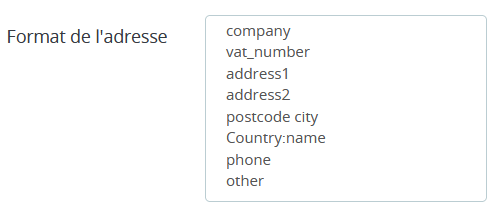

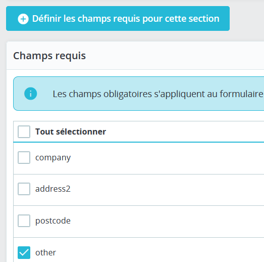

Lionel_JDN Posted September 25, 2025 Share Posted September 25, 2025 Bonjour, J'ai été confronté à la même problématique : Votre adresse est incomplète, veuillez la mettre à jour. Cela venait du fait que j'avais ajouté un champ "other" à l'adresse des pays hors Europe pour qu'un champ e-mail du destinataire soit affiché dans le formulaire d'adresse (donnée demandée par le transporteur). Pour ne plus avoir d'erreur, j'ai donc décoché le champ other dans Clients / Adresses : Mais maintenant, le champ est proposé en optionnel sur les pays concernés : Savez-vous comment rendre ce champ obligatoire pour les pays où le champ est noté s'il vous plaît ? Un grand merci pour vos conseils. Bien cordialement, Lionel Link to comment Share on other sites More sharing options...
