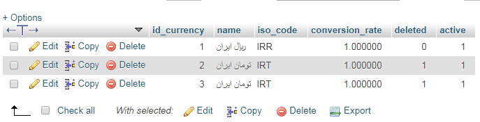

سرچ کوتاهی که کردم آثارش در دو تا تیبل ps_currency و ps_currency_shop بود.
از تیبل ps_currency عکس گذاشتم. به ازای هر بار نصب رکورد جدید اضافه میکنه و موقع حذف فقط فیلد delete 1 میشه. این یعنی چی؟
توصیه میکنم زمانی که به صورت کامل به جدول ها و رابطه هاشون آشنایی ندارید چیزی رو مستقیم از یک جدول جدف نکنید
به پرستافا در فراکت تیکت بزنید و این موضوع رو از اون ها جویا بشید.
ماژولشون کد شده است و فقط خودشون میدونن که چطوری این کار قابل انجامه.

تو چت سایت براشون گذاشتم. ایمیل هم میزنم. اصلن همین انکود بودن کدهاشون داستانه
