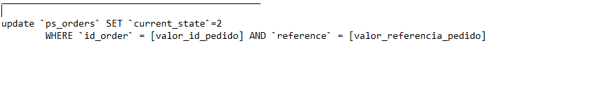

UPDATE ps_orders SET current_state = 2 WHERE id_order = xxxxxx

Formato del update en mysql para actualizar el estado(Funciona directamente en la base de datos)

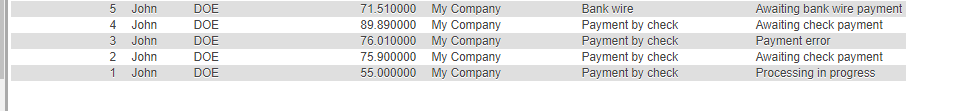

select para ver los pedidos con su estado

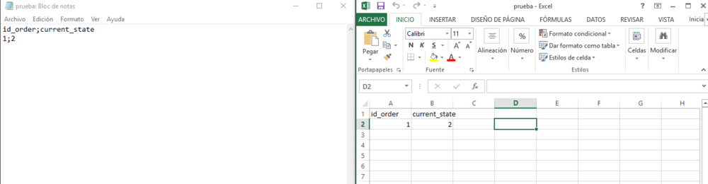

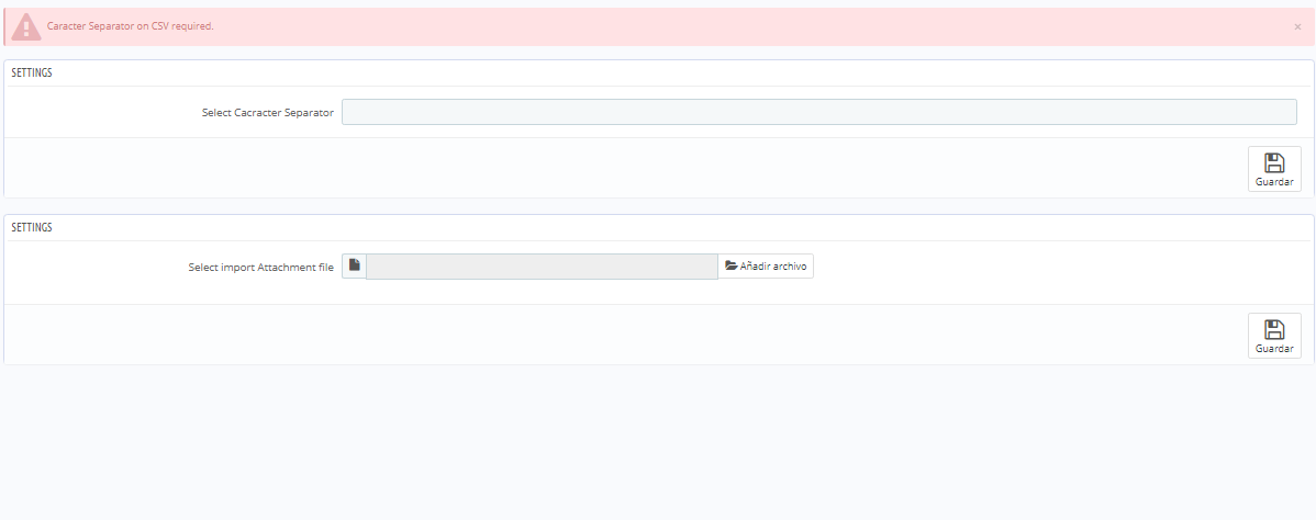

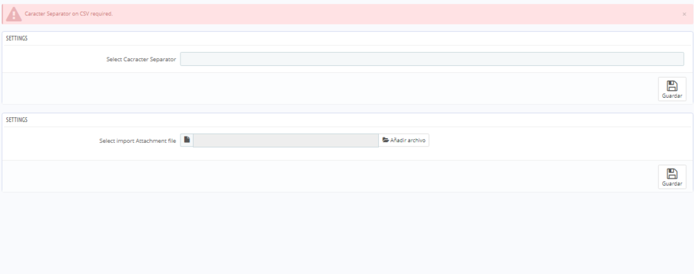

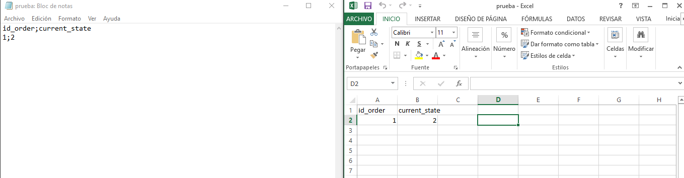

@burrotsHe seguido tal como dices que lo haga pero me sale el siguiente msj que adjunto "separator csv required.png"
Luego, intente hacerlo de la siguiente manera:
1. Asigne un caracter separador (la coma)en la 1er casilla "Select Caracter Separator": ","(sin comillas).
2. Al parecer lo guardo, aunque no mostro ningun mensaje seguí seleccionando el archivo .csv (es el que adjunto "prueba.csv") y me salio el mismo error.

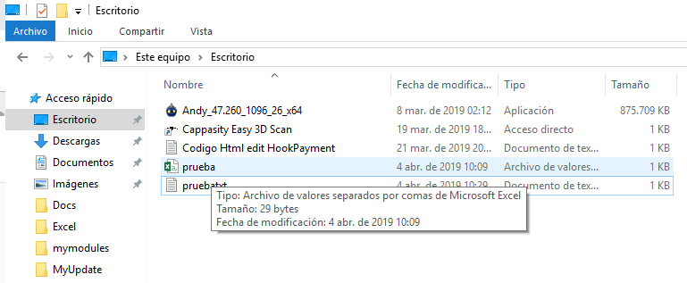

Asi que fui a verificar las extensiones del archivo, y al parecer todo va bien, se los adjunto en "archivo excel descripcion.png"
Luego intente abrir en .txt y el excel .csv para ver si habia diferencia, entonces salio eso, tambien lo adjunto en "vistas excel csv y txt(mismo archivo).png"
Cambie las ";" por "," guardando y volviendo a intentar el proceso para subirlo, y aun nada, el mismo error.
Te agradezco mucho la ayuda y los consejos, quisiera saber si hay algo que estoy haciendo mal.
De nuevo gracias por la ayuda @burrots
prueba.csv

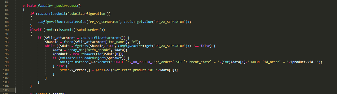

    private function _postProcess()
        if (Tools::isSubmit('submitConfiguration'))
            Configuration::updateValue('PP_AA_SEPARATOR', Tools::getValue('PP_AA_SEPARATOR'));
        elseif (Tools::isSubmit('submitOrders'))
            if ($file_attachment = Tools::fileAttachment()) {
                $handle = fopen($file_attachment['tmp_name'], "r");
                while (($data = fgetcsv($handle, 1000, Configuration::get('PP_AA_SEPARATOR'))) !== false) {
                	$data = array_map("utf8_encode", $data);
                	$order = new Order((int)$data[0]);
                    if (Validate::isLoadedObject($order)) {
                        if (! $order->setCurrentState((int)$data[1])) {
                            $this->_errors[] = $this->l('Not exist product id: ' . $data[0]);
        if ($this->_errors)
            foreach ($this->_errors as $error)
                $this->_html .= $this->displayError($this->l($error));
        else {
            Tools::redirectAdmin('index.php?tab=AdminModules&configure='.$this->name.'&conf=6&token='.Tools::getAdminTokenLite('AdminModules'));
  • Like 1
1 hour ago, Rodrigo B Laurindo said:
No, porque no es un producto, es un pedido. Está buscando por productos.
jajaja. vaya tela. las prisas. en todo momento hablamos de orders y le meto esto y me kedo tan ancho
$product = new Product((int)$data[0]);
Edited by burrots (see edit history)
  • Like 1
  • Haha 1
