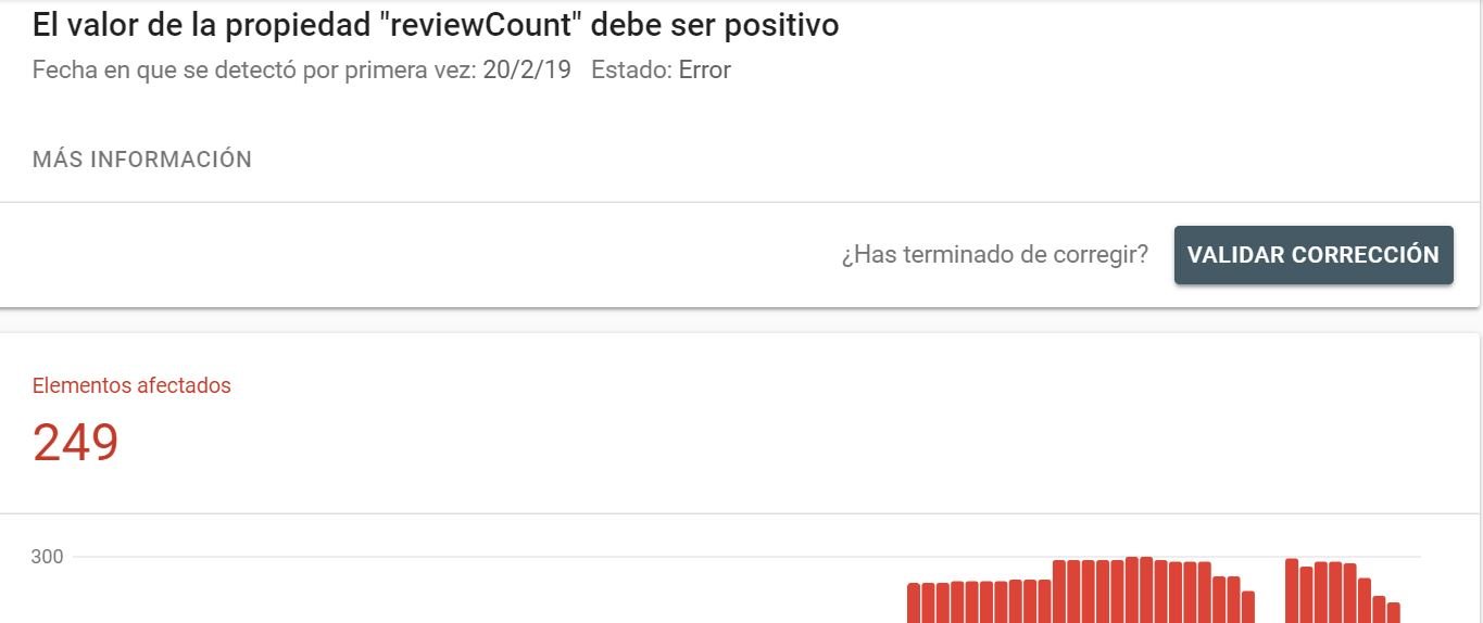

felipvens Posted March 19, 2019 Posted March 19, 2019 Hola, desde hace unos días me aparece en las paginas de producto el error "El valor de la propiedad "reviewCount" debe ser positivo". Alguien sabe como solucionarlo, utilizo la plantilla por defecto y el módulo de comentarios de prestashop. Gracias. Share this post Link to post Share on other sites More sharing options...

gusman126 Posted March 20, 2019 Posted March 20, 2019 Pon una url de tus productos aqui https://search.google.com/structured-data/testing-tool/u/0/ Te dara mas pistas de donde esta el fallo, Share this post Link to post Share on other sites More sharing options...
felipvens Posted March 20, 2019 Posted March 20, 2019 20 minutes ago, gusman126 said: Pon una url de tus productos aqui https://search.google.com/structured-data/testing-tool/u/0/ Te dara mas pistas de donde esta el fallo, El error se produce en los productos que no tienen comentarios y el valor es cero, pero no tengo ni idea de como solucionarlo. Share this post Link to post Share on other sites More sharing options...

PACO FERNANDEZ Posted June 18, 2019 Posted June 18, 2019 On 3/20/2019 at 1:32 PM, gusman126 said: Pon una url de tus productos aqui https://search.google.com/structured-data/testing-tool/u/0/ Te dara mas pistas de donde esta el fallo, Pues yo tengo el mismo problema; con la herramienta que propones, puedo ver el error; está en la cadena <span class="hidden" itemprop="reviewCount">0; cambiando el cero por el 1 la herramienta dice que es correcto. La pregunta, es en que archivo de producto y en prestashop está incluida esa cadena...? Un saludo. Share this post Link to post Share on other sites More sharing options...
frankio Posted June 19, 2019 Posted June 19, 2019 13 hours ago, PACO FERNANDEZ said: Pues yo tengo el mismo problema; con la herramienta que propones, puedo ver el error; está en la cadena <span class="hidden" itemprop="reviewCount">0; cambiando el cero por el 1 la herramienta dice que es correcto. La pregunta, es en que archivo de producto y en prestashop está incluida esa cadena...? Un saludo. Prueba: modules\productcomments\productcomments-extra.tpl cambia linea 27 <div id="product_comments_block_extra" class="no-print" {if $nbComments != 0}itemprop="aggregateRating" itemscope itemtype="https://schema.org/AggregateRating"{/if}> Share this post Link to post Share on other sites More sharing options...
