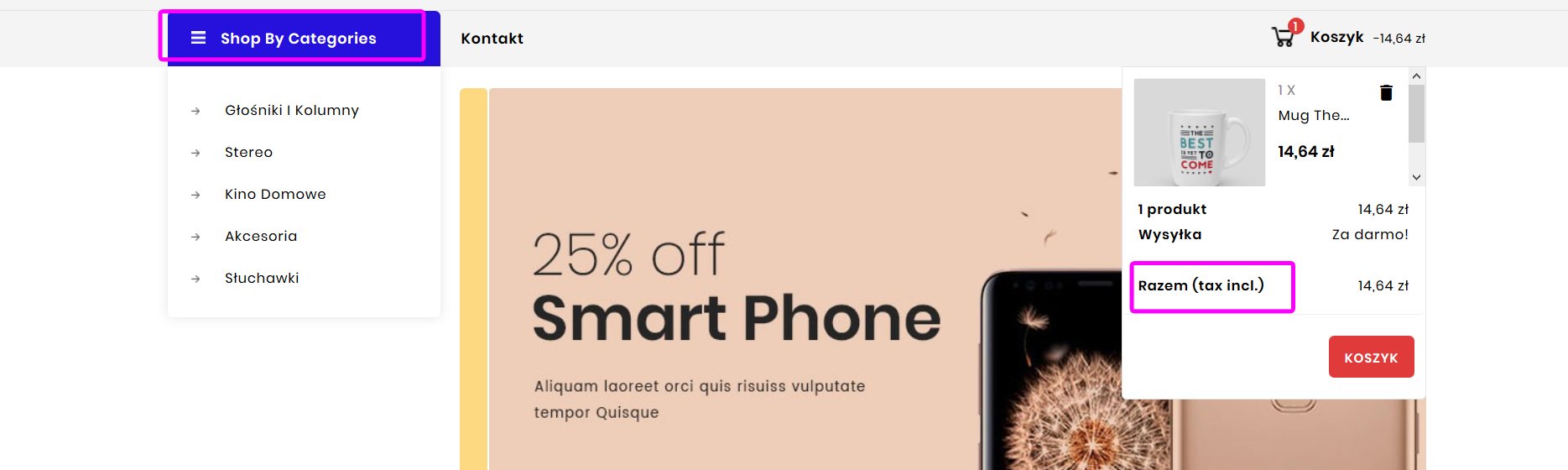

Zainstalowałem płatny szablo. Częściowo był przetłumaczony. Część słów samodzielnie spolszczyłem w panelu. Mam jednak problem z kilkoma frazami które pomimo wstawienia polskiego odpowiednika i zapisaniu nie podmieniają się . Sprawdzałem na innych komputerach więc problem ewidentnie w skrypcie / zmianie w SQL.
W jakiej tabeli mam szukać tłumaczeń by samodzielnie ręcznie zmienieć angielskie słowa na polskie.

Tłumaczenia siedzą w plikach, nie w bazie danych. Poszukaj plików w folderach translation modułów, szablonu, modułów w szablonie, to jest dość mocno rozproszone.

Przeszukałem ok 22 plików w folderze themes/nazwa-szablonu/translations/pl-PL
i brakuje wyrażeń które chcę zmianić, inne patrzą pobierznie są.

Jeżeli sklep ma być jednojęzyczny to można jeszcze poszukać tych fraz bezpośrednio w plikach .tpl szablonu / modułów. Może są błędy w szablonie i te frazy zostały wprowadzone na sztywno.

sklep ma być 2języczny. W jakiej lokalizacji sa te pliki tpl
Tak myślę że to błąd w szablonie

Nie wiem co się stało. Jeszcze raz zmieniałem ustawienia i załapało. Są już pełne opisy w języku polskim.

Sprawdź przede wszystkim czy dana fraza nie występuje kilka razy w tłumaczeniach, może przetłumaczyłeś jedną frazę, a jeszcze niżej gdzieś ona występuje dodatkowo, sam kilka razy się tak pogrzebałem i traciłem czas. Pliki tpl masz w themes/nazwa_tematu/, albo w themes/nazwa_tematu/modules/nazwa_modułu/ ewentualnie bezpośrednio w module: modules/nazwa_modułu.
Jeszcze możesz zobaczyć w panelu admina w modułach, czy jakiś dodatkowy nie był instalowany wraz z szablonem i tam mogą jeszcze być tłumaczenia.

Mam dokładnie taki sam problem.
Mimo przeszukania wszystkich plików z tłumaczeniami (dosłownie ściągnąłem wszystkie i przeszukałem po frazie), nie znalazłem frazy do przetłumaczenia,
wszystko wygląda prawidłowo. A jednak dwa elementy mam po angielsku i z Chiny nigdzie nie mogę znaleźć dlaczego.
Dodam, że również mam zainstalowany theme. Sprawdzałem w tłumaczeniach oryginalnych, jak i w katalogu modułu.
