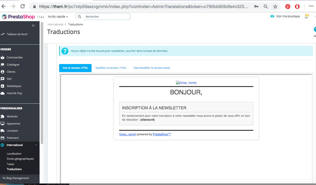

[email protected] Posted January 2, 2019 Share Posted January 2, 2019 Bonjour, J'aimerais que chaque personne qui s'inscrit à ma newsletter reçoive automatiquement un email avec un code de réduction valable 1 semaine. Questions : - 1/ Ou créer des codes de réduction ? -2/ Est-il possible d'envoyer cet email de façon automatique via le back office et sans acheter de module ? Dans International / Traduction, j'ai vu qu'il y avait l'email en pj de prédéfini. C'est ce dont j'aurai besoin mais je n'arrive pas à l'activer. Savez-vous comment l'activer ? Savez-vous comment le modifier ? Merci beaucoup Link to comment Share on other sites More sharing options...

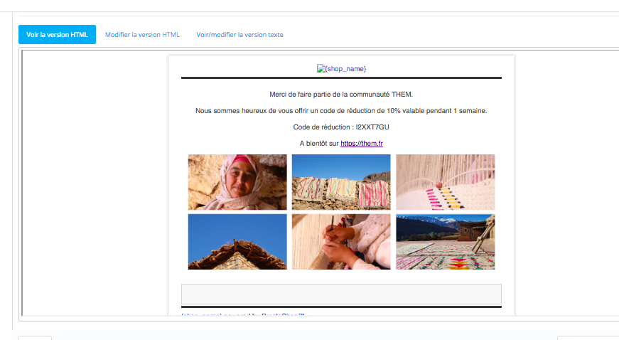

[email protected] Posted January 22, 2019 Author Share Posted January 22, 2019 Bonjour, Merci beaucoup pour votre retour ! Je suis enfin arrivée à le mettre en place J'ai deux autres questions : 1/ Objets des newsletters automatiques Objet de base : "Confirmation newsletter" J'aimerais le changer en "Merci de faire partie de la communauté THEM" Je suis allée dans traduction, traduction des emails, sujets... J'ai fait ma modification, mais une fois que j'enregistre, ce n'est jamais pris en compte, est-ce normal ? L'ancien sujet revient toujours. 2/ J'ai apporté des modifications à ma newsletter sur le texte et je souhaite ajouter une photo. Dans le back office, ma photo apparait bien (voir en pj) mais quand je fais un test et que je reçois la newsletter, la photo n'apparait pas. Est-ce normal ? Merci beaucoup pour votre aide. Link to comment Share on other sites More sharing options...
