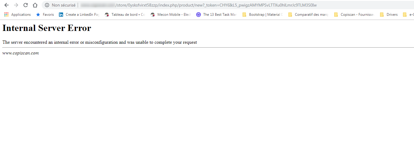

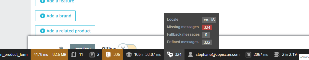

8ternity Posted December 27, 2018 Share Posted December 27, 2018 (edited) J'ai créer ma boutique et paramétrer le tout adéquatement et j'ai même créer la semaine passée mes lignes de catégories afin de savoir quoi mettre comme spécifications de produits. Ce matin, je clique sur "Produits" et "Créer un produit" et je tombe directement à une erreur interne 500. Le mode 'catalogue' est bien activé. Je suis en mode maintenance pour ne pas avoir de problème, bref, j'ai toujours ce soucis. J'ai du re-créer ma boutique deux fois car j'avais des erreurs lorsque je créais mon produit, j'ai des photos qui disparaissait, etc. Pour l'erreur suivante, pourquoi ais-je cette erreur? Édition: Après vérification, j'ai deux langues dans le système. Par défaut, tout est installer en en-US; et j'ai créer le tout sur fr-CA et dans le début, il semble vouloir forcé sur la langue anglaise. Je ne sais pas encore comment résoudre ce problème. Dois-je travaillé dans la version Anglaise avant la version française? Car si j'installe la version Française de Prestashop, ca m'installe 3 langues (francais de France, Anglais du Canada et Français du Québec). Je veux uniquement Francais Canada et Anglais Canada. Edited December 27, 2018 by 8ternity (see edit history) Link to comment Share on other sites More sharing options...
Eolia Posted December 27, 2018 Share Posted December 27, 2018 Et en affichant les erreurs ? Link to comment Share on other sites More sharing options...
8ternity Posted December 27, 2018 Author Share Posted December 27, 2018 2 hours ago, Eolia said: Et en affichant les erreurs ? 322 erreurs de translation manquantes. Link to comment Share on other sites More sharing options...
Eolia Posted December 27, 2018 Share Posted December 27, 2018 De quoi on parle là ??? Pour les versions 1.5 & 1.6, comme toujours en cas d'erreur 500 et pour en savoir plus, il faut modifier cette ligne au début du fichier config/defines.inc.php : define('_PS_MODE_DEV_', false); par define('_PS_MODE_DEV_', true); Et donnez-nous l'erreur après avoir rafraîchi la page Link to comment Share on other sites More sharing options...
