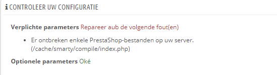

fouten repareren om te kunnen upgraden

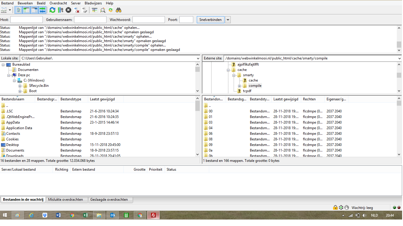

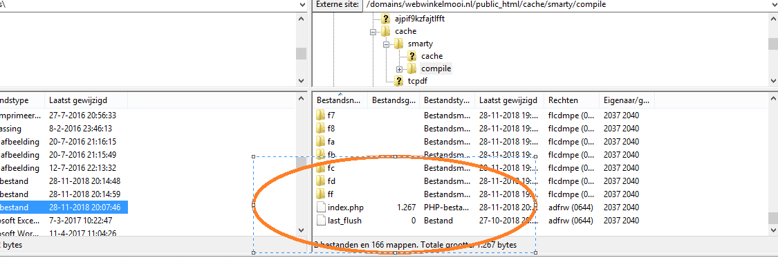

met een programma zoals filezilla zou je met de inlogcodes in kunnen loggen en dit toe kunnen voegen. Meestal kan het ook via je hosting met bv c-panel of direct admin. Ik weet niet wat je hebt.
Je zoekt dan onder het bestand waar je webshop in staat. Meestal heet dit iets van docs of public html. Daarna volg je de bestanden: cache>smarty>compile en onder compile laad je dat bestand in.
Als je dit te lastig vindt zou ik het uit laten voeren door een specialist. Is nl maar een kleinigheid, maar dan weet je zeker dat het goed is. Er zijn er meerdere op het forum, bv. @Adeko.nl of @MARK-APP.com
Gedurende de upgrade krijg ik deze melding:
