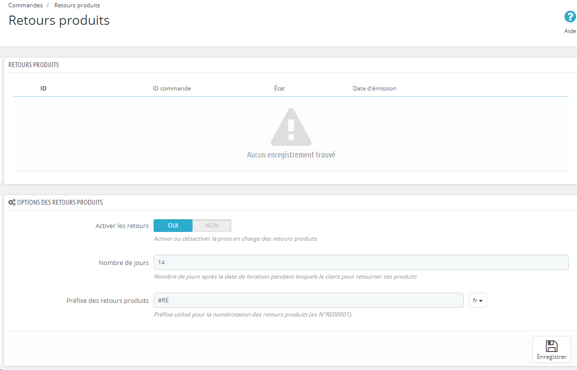

C'est natif dans l'espace client UNIQUEMENT SI les retours sont activés/autorisés sur la boutique

Effectivement, je n'avais pas vu et ne connaissais pas ce système de retour de produits qui a été activé sur le site par le webmaster précédent.
Cependant, il y a 2 problèmes :
  1. Il faut que le statut de la commande soit passé en "Livré" pour que le client puisse demander un retour. Or (heureusement pour nous) on a beaucoup de commandes (surtout entre novembre et avril) et pour changer le statut en "Livré" il faut qu'on vérifie, commande par commande, transporteur par transporteur (on en a 4) que les colis ont bien été livré. Le truc, c'est qu'on n'a pas le temps pour faire ça. Donc, quand une commande est envoyée, on met le statut "En cours de livraison" et c'est tout, on ne touche plus au statut après.
  2. Il faut que ça soit le client qui fasse la demande de retour. Nous, commerçants, via le B.O, et la fiche de la commande, on n'a pas accès au formulaire de retour (ou alors dites-moi où SVP)
Comment est-ce que je peux faire dans ce cas là ?

Automatiser le tracking des livraisons solutionne ce problème et c'est +/- un pré-requis puisque les délais légaux courent à partir de la livraison effective.
Quels sont vos transporteurs?
De toute manière:
Avec le module jbx_superuser, vous marquez au téléphone la commande livrée, vous vous connectez au compte du client et vous remplissez le formulaire.
