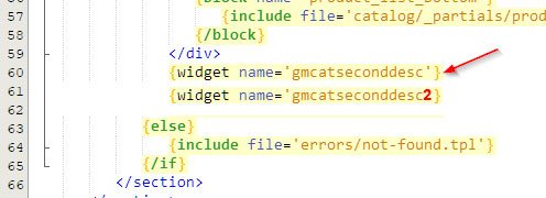

Po instalacji modułu dodajemy {widget name='gmcatseconddesc'}  do pliku templates/catalog/listing/product-list.tpl zaraz przed {else} lub gdziekolwiek chcemy wyświetlić dodatkowy opis. Inna opcja to podpięcie modułu pod dowolny hook.

Dlatego jest mi potrzebny tak jakby zainstalowany taki sam drugi dodatek. Aby dodawał nie jeden obszar do edycji , ale dwa, które są niezależne w kodzie i można ustawić w jedynym warunek paginacji, aby nie wyświetlał się na wszystkich stronach, tylko na pierwszej. A drugi wyświetlał się na wszystkich stronach paginacji.
Więc powstaje pytanie, jak zainstalować ten moduł dwa razy?

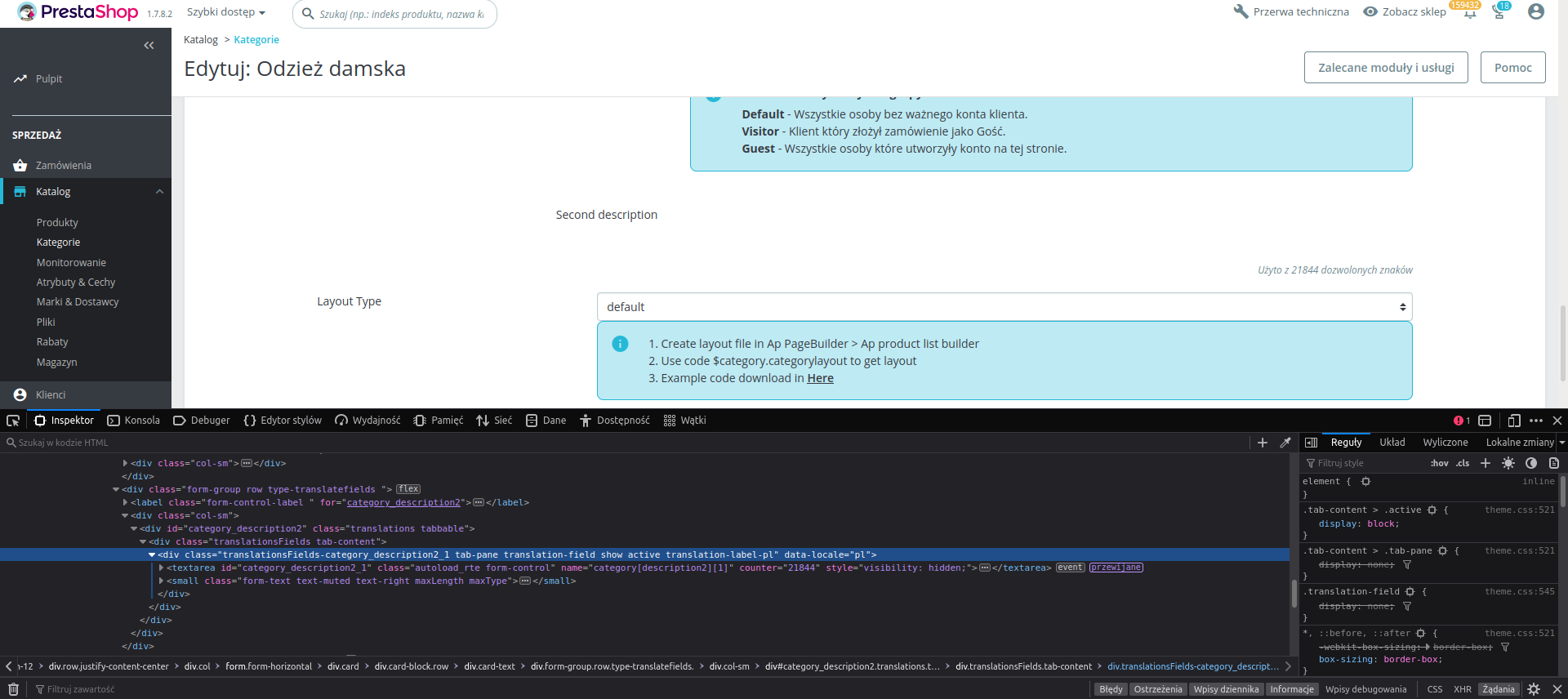

Moduł na pewno nie będzie już rozwijany, bo Presta 8.0 wprowadziła drugi opis kategorii w standardzie.

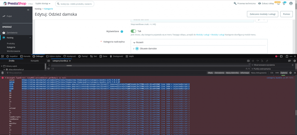

Chciałbym dopytać o działanie modułu, mamy taki problem że do stworzonych już odpisów kategorii nie możemy dodać kolejnego tekstu, niestety nie zmienia się on na stronie, w module jest przedstawione że niby tekst się zapisuje. Wersja presty z jakiej korzystamy to 1.7.5
Proszę o więcej informacji jak można to naprawić.
