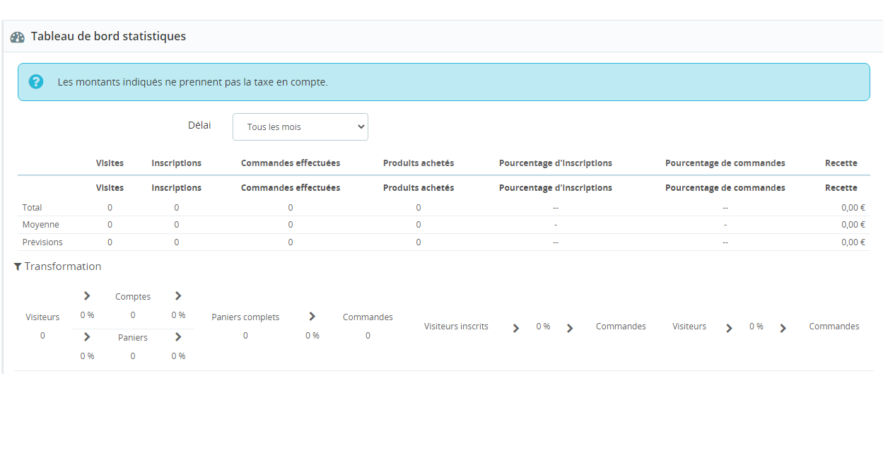

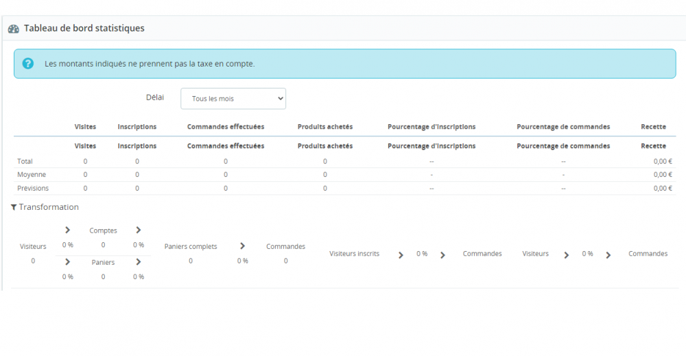

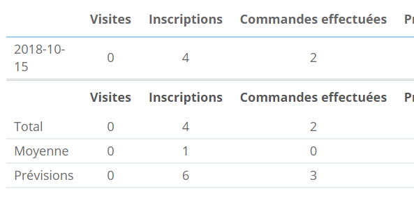

J'ai un soucis sur un Prestashop 1.7.4.3 nouvellement installé, le nombre de visiteur ainsi que les visiteurs en ligne reste à zéro. Pourtant déjà eu des inscriptions et des ventes sur ce site (ce qui semble peut probable si il n'y avait réellement pas de visiteur)

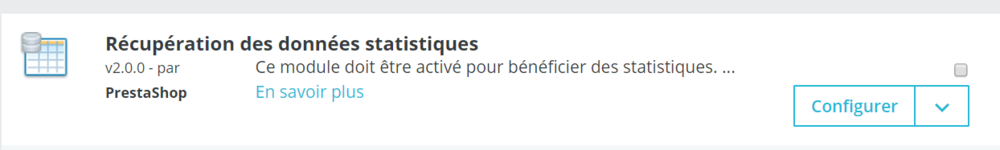

Ne soyez pas désolé je vous remercie vraiment pour votre aide, le module est bien ? :
Je viens de le desinstaller et réinstaller, pas de changement. J'ai vérifier au niveau des accroches la seule est displayBeforeBodyClosingTag
