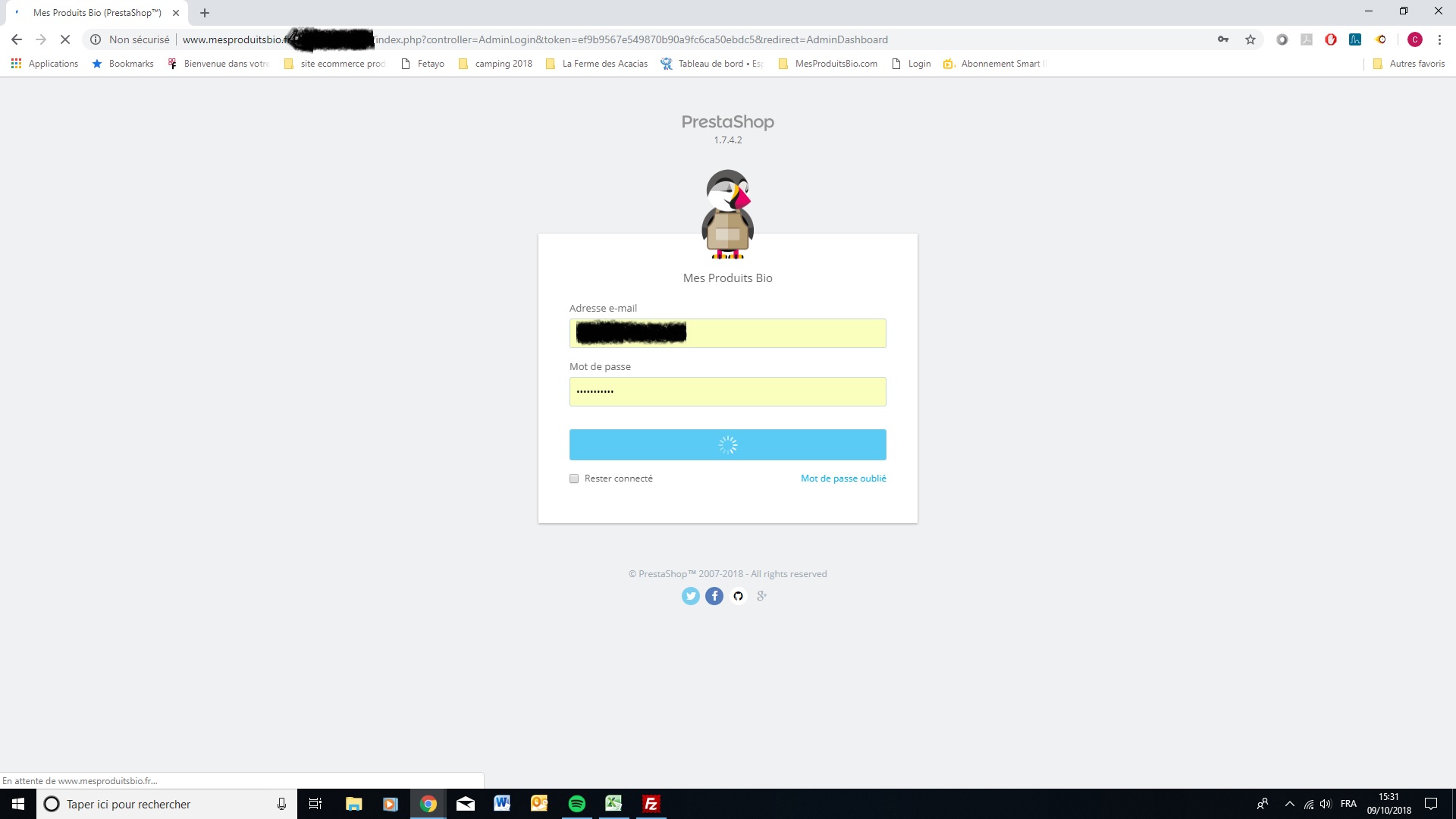

druesnes Posted October 9, 2018 Share Posted October 9, 2018 Bonjour, Depuis aujourd'hui je n'ai plus la possibilité de me connecter au back-office de Prestashop 1.7.4.2. Après avoir entré le login et mdp, le chargement est interminable. Le front marche très bien. Testé sur 3 navigateurs et 2 postes différents. Dernière modification hier installation module Systempay, je pouvais encore naviguer dans le back-office après l’installation. J'ai essayé de modifier la valeur dans la table PS_COOKIE_CHECKIP, mais pas de changement. Si quelqu'un à une idée, je suis à l'écoute. error_log Link to comment Share on other sites More sharing options...

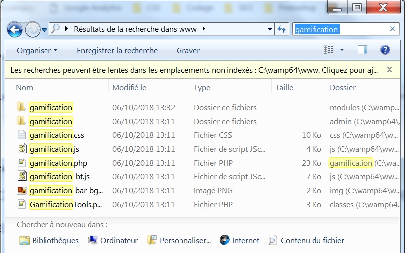

azer Posted October 9, 2018 Share Posted October 9, 2018 Moi j'en ai plein de fichier gamification, il faut rename lequel svp ? Link to comment Share on other sites More sharing options...
azer Posted October 9, 2018 Share Posted October 9, 2018 Ha ça y est, j'ai rename le dossier racine du module comme dit plus haut, donc le premier de la liste. Merci à celui qui a trouvé l'astuce! Link to comment Share on other sites More sharing options...
