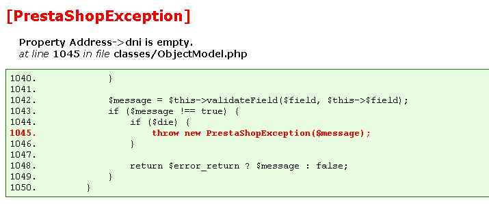

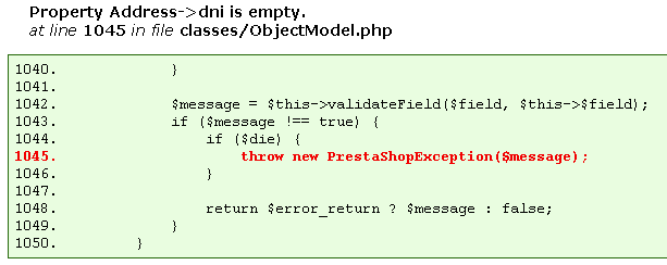

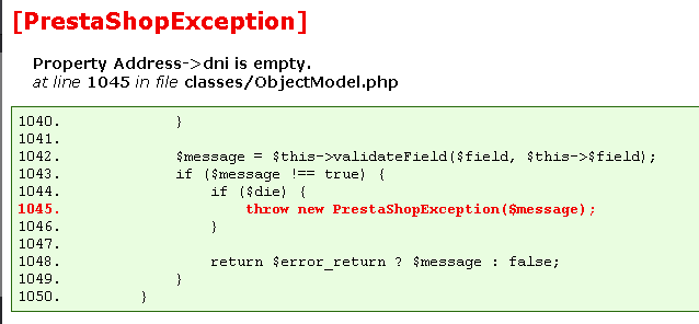

BlackTarmac RC Posted August 27, 2018 Share Posted August 27, 2018 (edited) Ciao a tutti, ho PS1.7.4.2 con PHP ver 7.2 e sono alle solite con il problema del C.F. Ho settato obbligatorio dni in clienti->indirizzi e in località -> italia ho impostato si su "richiesto campo codice fiscale" Se il cliente è di nazionalità italiana durante l'iscrizione o compilazione indirizzi è tutto ok, ma se è straniero PS ritorna un messaggio di indirizzo non completo perchè evidentemente si aspetta che l'utente compili il campo codice fiscale che invece non è visibile. Se tolgo la spunta dni obbligatorio tra clieni-> indirizzi quando il cliente è straniero è ok ma se è italiano il campo è opzionale e non obbligatorio. A parte che ritengo scandaloso che PS non abbia ancora risolto definitaemente questo bug per l'italia e i paesi in cui è obbligatorio un codice fiscale, chiedo gentilmente se qualcuno ha qualche soluzione o se ha risolto. Grazie mille Edited August 29, 2018 by BlackTarmac RC (see edit history) Link to comment Share on other sites More sharing options...
BlackTarmac RC Posted August 28, 2018 Author Share Posted August 28, 2018 Non ci credo che nessuno abbia riscontrato lo stesso problema del codice fiscale per clienti stranieri Link to comment Share on other sites More sharing options...
Sito Lab Posted August 28, 2018 Share Posted August 28, 2018 prova a vedere se questo (link) fà al tuo caso Link to comment Share on other sites More sharing options...
BlackTarmac RC Posted August 28, 2018 Author Share Posted August 28, 2018 Grazie sito lab per la risposta. Le impostazioni riportate nella tua guida sono già settati in questo modo. E così funziona ma il campo codice fiscale resta non obbligatorio, bensì opzionale. Io invece vorrei che funzionasse nello stesso modo ma che fosse obbligatorio l'inserimento. Se si va a mettere obbligatorio il "dni" flaggandolo nella sezione indirizzi quando un utente è straniero viene restituito un messaggio di "indirizzo incompleto" perchè PS si aspetta che venga compilato un campo C.F. che però non è mostrato. Spero di essermi spiegato. Link to comment Share on other sites More sharing options...

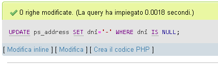

Fabry Posted August 28, 2018 Share Posted August 28, 2018 (edited) Confermo che é un PITA come dicono gli yankees!!:-) Cmq ho risolto e trovandomi all'estero confermo che il CF non é obbligatorio..lo diventa quando seleziono il paese Italia al secondo step "Indirizzi"..se cambio paese ovviamente il campo codice fiscale sparisce. Riepilogando nel primo step 1 Informazioni Personali compaiono Nome, Cognome, e mail obbligatori...Azienda e CF sono Opzionali...anche perché quá servono solo questi pochi dati per creare un account Guest....al secondo Step entrano in ballo gli indirizzi e quá c'e´da modificare una classe...eheh son sempre loro le incriminate. Per cui al secondo step avremo il campo visibile e richiesto nominato "codice fiscale" solo se si seleziona il paese Italia...se mi trovo in Spagna per es questo campo non sará mostrato e neanche processato per cui non é solo nascosto. Cosa fare?? classes/form CustomerAddressFormatter.php aggiungere il codice in rosso sotto indicato...piú o meno riga 94..vi ho indicato una porzione maggiore del codice cosí da trovarlo piú facilmente. Attenzione: nel BO non dovete fare cose esoteriche ma tutto deve seguire la logica della piattaforma ossia abilitare il CF nel Paese Italia e non renderlo obbligatorio invece nella sezione clienti>indirizzi....mi sembra logico no?:-) altrimenti diventa una regola generale globalizzata e a Trump non piace:-) Questo funziona sulla 1.7.4.2 PS: attenzione questo andrebbe peró fatto non direttamente sulla classe ma bensí con il metodo dell'ovveride per cui ...al volo mentre stó scrivendo si tratta di ricreare uno file php con lo stesso nome e inserirgli dentro solo la funzione in oggetto ossia public function getFormat()..prendete tutto il codice incluso all'interno di questa funzione quindi questo nuovo file lo caricate in Override/Classes/Form tutto questo per evitare di perdere le modifiche al primo aggiornamento!!:-) Fatemi sapere foreach ($fields as $field) { $formField = new FormField(); $formField->setName($field); $fieldParts = explode(':', $field, 2); if ($field === 'dni') { if ($this-> country-> need_identification_number) { $formField-> setRequired (true); } } if (count($fieldParts) === 1) { if ($field === 'postcode') { if ($this->country->need_zip_code) { $formField->setRequired(true); } } } elseif (count($fieldParts) === 2) { list($entity, $entityField) = $fieldParts; Edited August 28, 2018 by Fabry (see edit history) Link to comment Share on other sites More sharing options...
BlackTarmac RC Posted August 29, 2018 Author Share Posted August 29, 2018 Grazie mille!!! Funziona tutto!! questo codice fiscale ci fa sempre morire in ogni versione!!! Comunque con il tuo modo funziona correttamente tutto!!! Grazie davvero. P.S. Hai guardato per caso al mio topic delle traduzioni? Link to comment Share on other sites More sharing options...

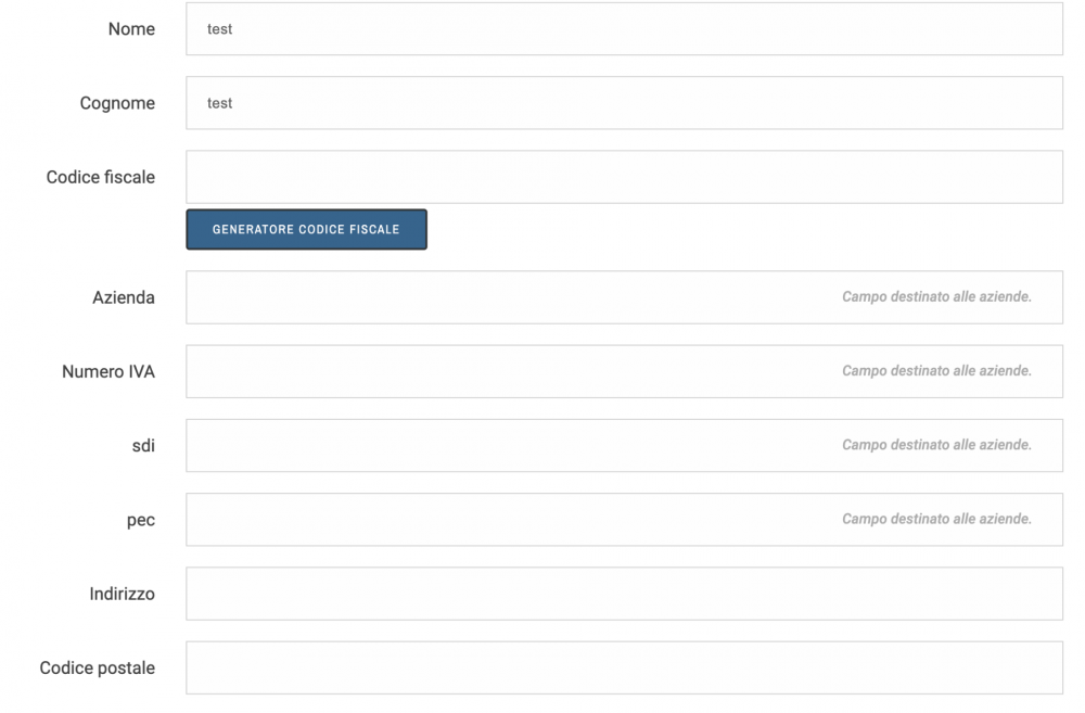

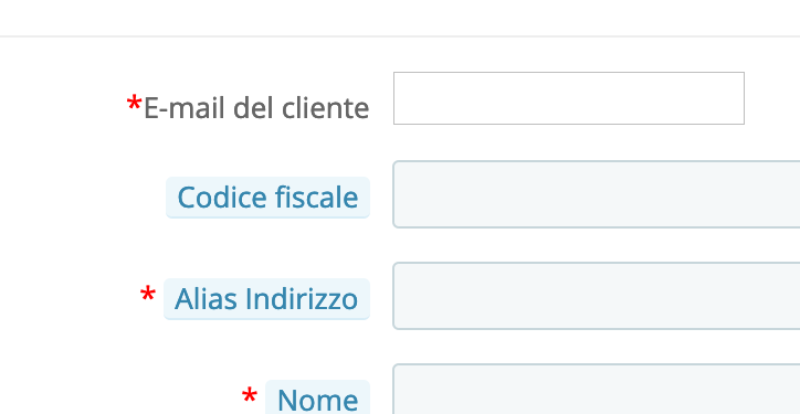

Francicu Posted March 3, 2019 Share Posted March 3, 2019 (edited) Chiedo scusa ma io sto provando ad aggiungere il campo Codice Fiscale nel BO (Clienti->Indirizzi-Impostare i campi obbligatori per questa sezione -> flaggo dni) però una volta aggiornato e e facendo l'accesso come utente registrato (EDIT: anche come ospite) sul sito non mi appare il campo dove inserire il codice fiscale. Dove sbaglio? Uso PS 1.7.4.2 grazie Edited March 3, 2019 by Francicu (see edit history) Link to comment Share on other sites More sharing options...
alexpacha Posted March 3, 2019 Share Posted March 3, 2019 Ciao Francicu, provo a spiegare la procedura, per aggiungere il campo Codice Fiscale devi andare in : INTERNAZIONALE - LOCALITA' - NAZIONI. Primo controllo: controlla quale nazioni hai attive, selezioni ITALIA, dentro trovi il FORMATO INDIRIZZO. Nel formato indirizzo devi aggiungere il campo dni e se vuoi tutti i campi che vuoi attivare ad esempio mobile_phone; email ecc... Quindi DENTRO NAZIONI AGGIUNGI I CAMPI ALL'INDIRIZZO! Attivi anche il flag RICHIEDI CODICE FISCALE? metti SI. Attenzione a non confondere NAZIONI indirizzi ( dove aggiungi i campi) con CLIENTI indirizzi (dove imposti i vincoli di obbligatorietà) Se vendi solo in ITALIA, puoi impostare dentro CLIENTI-INDIRIZZI come obbligatorio il campo dni ( ATTENZIONE questo Vincolo vale per tutti gli indirizzi inseriti ITALIANI, STRANIERI TUTTII! ma non nasce per rendere obbligatorio ai fini fiscali Italiani il campo DNI, nasce per rendere obbligatorio qualsiasi campo di qualsiasi indirizzo!) Se vendi anche all'estero, mettendo Obbligatorio il campo dni, prestashop cercherà sempre questo campo come obbligatorio anche nei FORMATI indirizzi delle altre NAZIONI. ( NB dovrai aggiungere il campo dni a tutte le nazioni attive affinchè il cliente estero che registra il suo indirizzo non si ritrovi un errore 500 del server) ( non è un ragionamento contorto come molti pensano perchè ad esempio con questo tipo di vincolo ti permette di rendere obbligatorio per tutte le nazioni un campo utile come ad esempio un cellulare) Quindi ricapitolando se imposti obbligatorio il campo DNI, sarà obbligatorio per tutti, e questo non va bene per chi vende all'estero, per questo esiste il FLAG richiedi codice fiscale, impostandolo su SI e modificando la CLASSE come in questo tutorial solo chi ha il Flag su si avrà il campo obbligatorio ( come dovrebbe essere) per tutti gli altri sarà facoltativo se lo svincoli... spero sia chiaro... Link to comment Share on other sites More sharing options...
Francicu Posted March 3, 2019 Share Posted March 3, 2019 1 ora fa, alexpacha dice: Ciao Francicu, provo a spiegare la procedura, per aggiungere il campo Codice Fiscale devi andare in : INTERNAZIONALE - LOCALITA' - NAZIONI. Primo controllo: controlla quale nazioni hai attive, selezioni ITALIA, dentro trovi il FORMATO INDIRIZZO. Nel formato indirizzo devi aggiungere il campo dni e se vuoi tutti i campi che vuoi attivare ad esempio mobile_phone; email ecc... Quindi DENTRO NAZIONI AGGIUNGI I CAMPI ALL'INDIRIZZO! Attivi anche il flag RICHIEDI CODICE FISCALE? metti SI. Attenzione a non confondere NAZIONI indirizzi ( dove aggiungi i campi) con CLIENTI indirizzi (dove imposti i vincoli di obbligatorietà) Se vendi solo in ITALIA, puoi impostare dentro CLIENTI-INDIRIZZI come obbligatorio il campo dni ( ATTENZIONE questo Vincolo vale per tutti gli indirizzi inseriti ITALIANI, STRANIERI TUTTII! ma non nasce per rendere obbligatorio ai fini fiscali Italiani il campo DNI, nasce per rendere obbligatorio qualsiasi campo di qualsiasi indirizzo!) Se vendi anche all'estero, mettendo Obbligatorio il campo dni, prestashop cercherà sempre questo campo come obbligatorio anche nei FORMATI indirizzi delle altre NAZIONI. ( NB dovrai aggiungere il campo dni a tutte le nazioni attive affinchè il cliente estero che registra il suo indirizzo non si ritrovi un errore 500 del server) ( non è un ragionamento contorto come molti pensano perchè ad esempio con questo tipo di vincolo ti permette di rendere obbligatorio per tutte le nazioni un campo utile come ad esempio un cellulare) Quindi ricapitolando se imposti obbligatorio il campo DNI, sarà obbligatorio per tutti, e questo non va bene per chi vende all'estero, per questo esiste il FLAG richiedi codice fiscale, impostandolo su SI e modificando la CLASSE come in questo tutorial solo chi ha il Flag su si avrà il campo obbligatorio ( come dovrebbe essere) per tutti gli altri sarà facoltativo se lo svincoli... spero sia chiaro... Innanzitutto ti ringrazio per la pazienza ed il meticoloso tutorial, bene o male sono riuscita ad inserire il campo CF ma cosa intendi quando dici che non lo rende obbligatorio ai fini fiscali? A me servirebbe proprio per quei clienti che richiedono la fattura (privato, CF) azienda (p.iva/CF) quindi vorrei poi ritrovarmi il CF in fattura, questo avviene? Ed è meglio tenerlo obbligatorio oppure opzionale? Perchè dai test che ho effettuato ovviamente in fase di check out, prima di procedere con un acquisto durante l'inserimento dell'indirizzo devo obbligatoriamente inserirlo, se settato come obbligatorio, altrimenti non mi fa procedere. Giustamente. Quindi mi chiedo: ne vale la pena per l'utente? Oppure è meglio lasciare il campo come opzionale? In questo caso starà al cliente compilare questo campo, se vorrà richiedere fattura con quell'intestazione. Poi un'altra cosa..non esiste alcun controllo sul codice fiscale? Penso ad un cliente che sbaglia ad inserirlo, per esempio. Al momento non mi interessa vendere all'estero quindi sto ragionando unicamente per il mercato italiano.Ti ringrazio! Link to comment Share on other sites More sharing options...

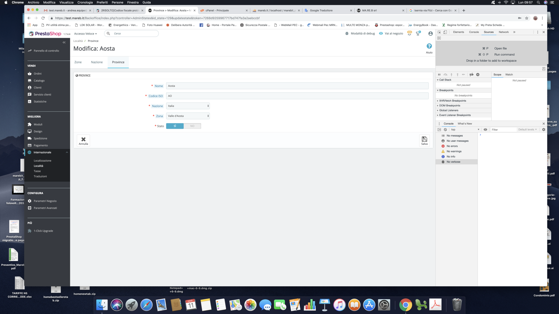

Andrea Fontana Posted March 9, 2019 Share Posted March 9, 2019 On 3/4/2019 at 3:50 PM, alexpacha said: il procedimento è abbastanza semplice, è solo un pò macchinoso....I Corrieri in prestashop lavorano per Zone, quindi devi creare le zone che ti interessano ed associare alle zone le relative province....crei le zone in base alle tue tariffe, es: Italia, Italia Isole ecc... puoi associ ad ogni zona le province...poi in Spedizioni, mezzi di trasporto troverai nella lista delle zone le zone che hai creato...setti le tariffe e hai completato l'inserimento...tutto qua... Di default prestashop suddivide le zone solo in province, se vuoi delle suddivisioni più strette ad es. per CAP ti consiglio di acquistare dei moduli già pronti...esistono e funzionano bene... ciao Alexpacha, mi puoi dire come si associano le zone alle province? Ho creato le diverse zone che mi interessano sul DB e le vedo nel backoffice, ma poi le province sono attivabili soltanto per Nazione. Ho provato a impostare le singole Regioni come Nazioni, ma non mi accetta il codice ISO perché IT è già utilizzato e non mi fa inserire per esempio IT-82 (codice ISO della Sicilia) perché il campo accetta soltanto 3 caratteri e soltanto lettere. Per caso hai risolto in qualche modo? grazie per una risposta Link to comment Share on other sites More sharing options...
Fabry Posted March 9, 2019 Share Posted March 9, 2019 Salve Andrea, é semplice...nel back office ha 3 tab> Zone, Nazione, Province ( queste ultime funzionano anche come distretti per es quá in Portogallo o Stati come in USA)....ok Crea le varie zone coperte dal suo corriere e in base quindi a dove vuole vendere....per es una zona Italia ed un'altra con Italia Isole..se vende anche in Europa creerá Zona Europa con tariffe diverse...etc etc. Poi la Nazione Italia per es la associa al Zona Italia ( se invece avesse costi di spedizioni identici per Europa e Italia allora creerá solo la Zona Europa e la zona Italia non server) Per le province se ha una unica zona Italia andranno associate a Nazione>Italia..Zona>Italia se ha zone differenti.....es Cagliari sará associata a Nazione>Italia....Zona>Italia Isole spero che risolva! ciao Link to comment Share on other sites More sharing options...
Andrea Fontana Posted March 9, 2019 Share Posted March 9, 2019 Grazie, adesso è chiaro. Sei grande! PS è un po' come la geometria, se te la spiegano bene è utile Link to comment Share on other sites More sharing options...

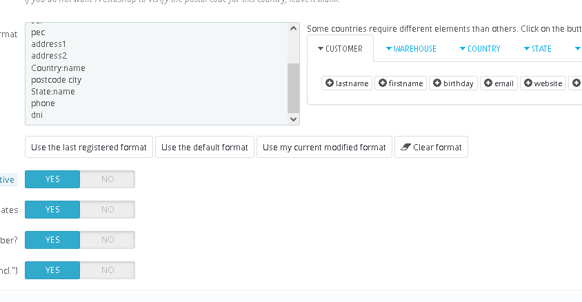

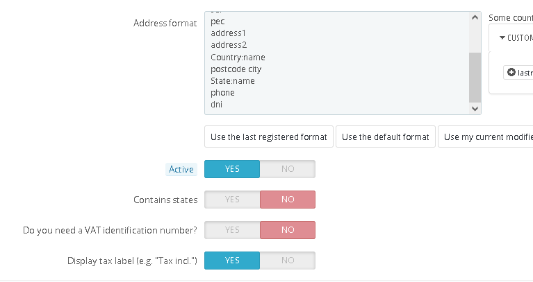

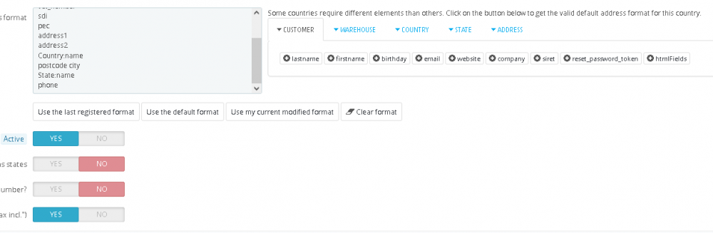

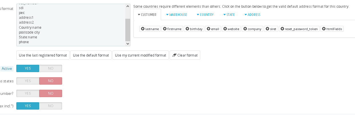

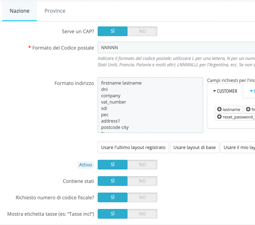

alexpacha Posted March 10, 2019 Share Posted March 10, 2019 devi controllare il formato indirizzo: Vai in nazioni ----- controlla le nazioni attive ----ti consiglio di impostare per in ogni nazione lo stesso formato indirizzo...devi avere: Nome , Cognome, DNI, Company, Country ecc ....verifica che in tutte le nazioni sia presente il campo COUNTRY... Link to comment Share on other sites More sharing options...

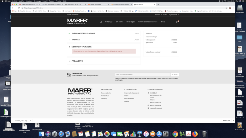

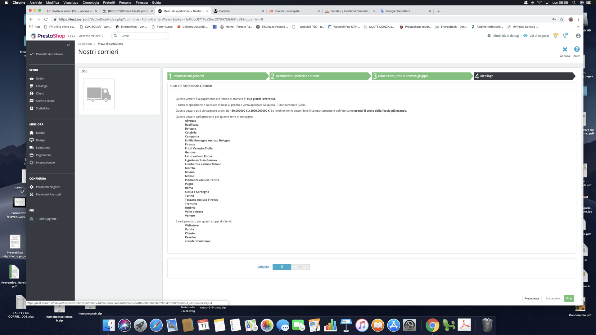

alexpacha Posted March 10, 2019 Share Posted March 10, 2019 mentre per il problema sui vettori, hai impostato bene i corrieri con i prezzi per le zone create? Link to comment Share on other sites More sharing options...
Andrea Fontana Posted March 11, 2019 Share Posted March 11, 2019 11 hours ago, alexpacha said: mentre per il problema sui vettori, hai impostato bene i corrieri con i prezzi per le zone create? Grazie Alex per l'aiuto. Credo di sì (ti allego un paio di schermate). Ho notato che non tiene conto del corriere di default (non so se sia questo il problema e, nel caso, come risolverlo) Link to comment Share on other sites More sharing options...

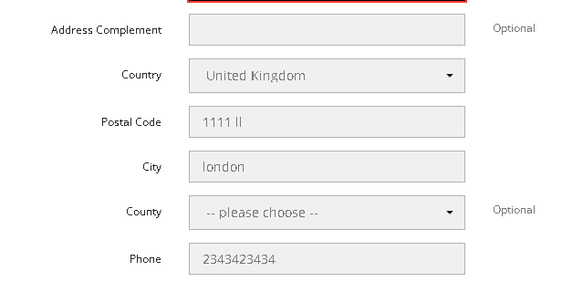

Andrea Fontana Posted March 11, 2019 Share Posted March 11, 2019 ciao a tutti, ho risolto. In nazioni, oltre al campo Country è necessario anche quello State name. con la configurazione che segue, magicamente funziona: firstname lastname company vat_number address1 address2 postcode city Country:name State:name phone dni other Link to comment Share on other sites More sharing options...

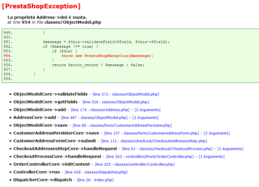

claus Posted May 24, 2020 Share Posted May 24, 2020 Riapro questo post perche continuo ad avere questo errore nonostante abbia fatto l'override della classe e pulito la cache. ho la versione 1.7.4.2 ho messo anche nelle nazioni gli stessi campi compreso il dni ( obbligatorio solo per l'italia ) ma non cambia nulla. Link to comment Share on other sites More sharing options...
Andrea Fontana Posted May 24, 2020 Share Posted May 24, 2020 ciao Claus. controlla di aver impostato correttamente la Nazione nel menù Località, la configurazione che a me funziona nel formato indirizzo contiene queste voci: firstname lastname company vat_number address1 address2 postcode city Country:name State:name phone dni codice_destinatario pec Ti allego anche una schermata Link to comment Share on other sites More sharing options...
claus Posted May 25, 2020 Share Posted May 25, 2020 Già verificato ma provo a incollare lo stesso i tuoi campi. L'unica cosa differente è che io per L'italia ho creato una zona a parte per gestire le spedizioni gratuiite rispetto l'europa. Purtroppo il problema si verifica solo quando un cliente straniero cerca di fare un ordine. Per l'Italia non ci sono problemi e ho incollato gli stessi campi ( tranne pec e sdi ) anche nella altre nazioni attive Sembra che non prenda l'override della classe. Link to comment Share on other sites More sharing options...

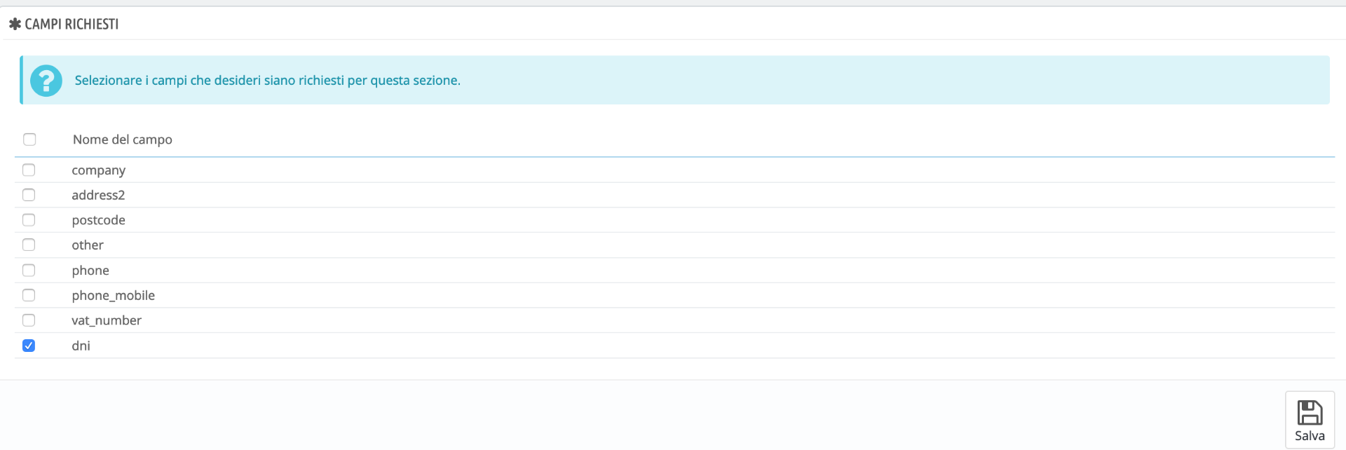

claus Posted May 25, 2020 Share Posted May 25, 2020 ho risolto togliendo il campo dni dagli indirizzi dei paesi stranieri. va controcorrente la guida ma sembra funzionare. Grazie comunque per il piccolo aiuto. Link to comment Share on other sites More sharing options...

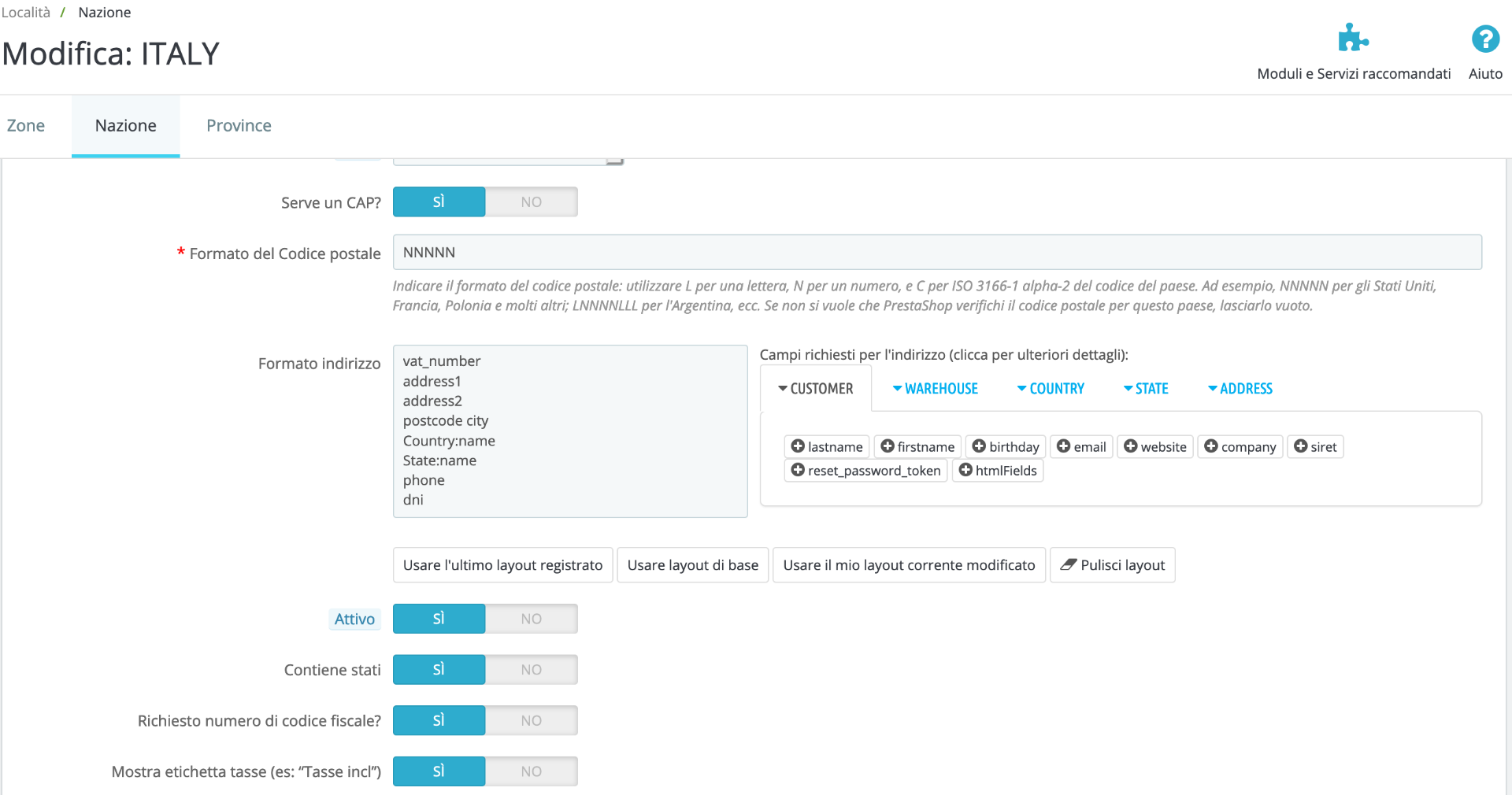

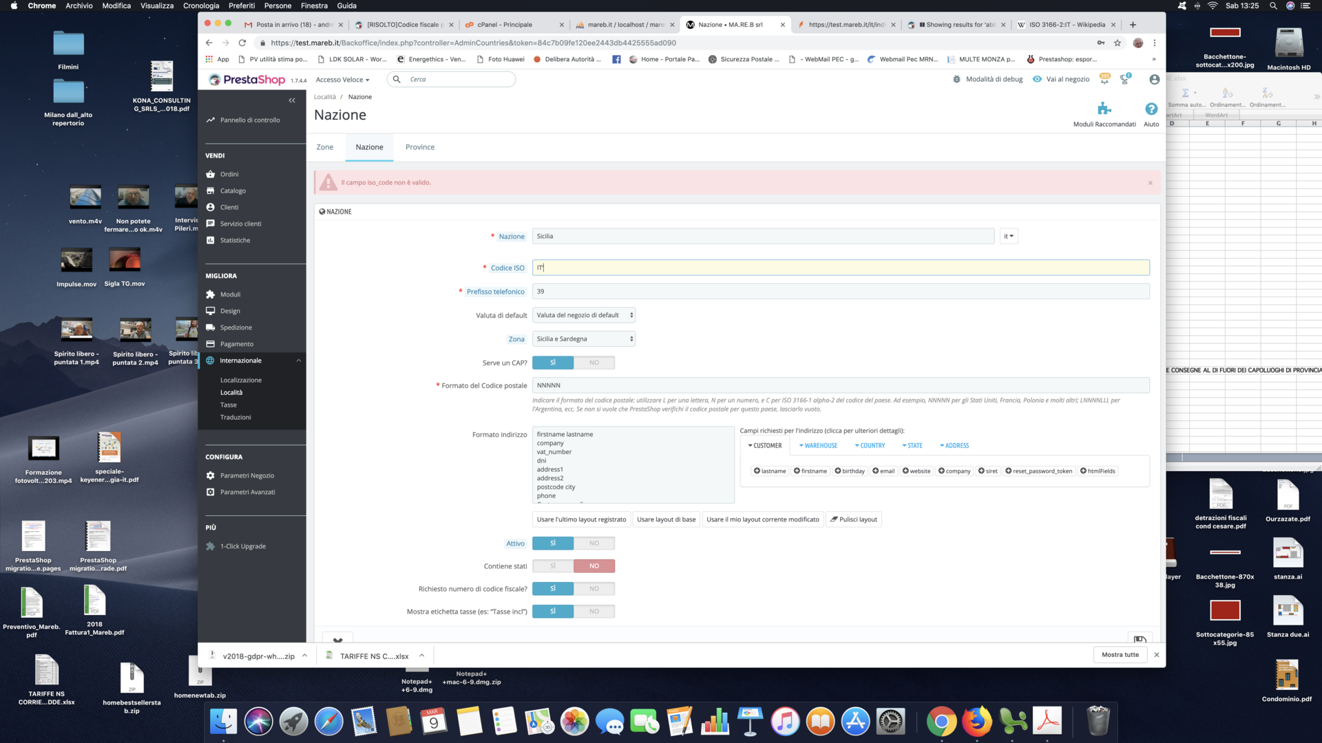

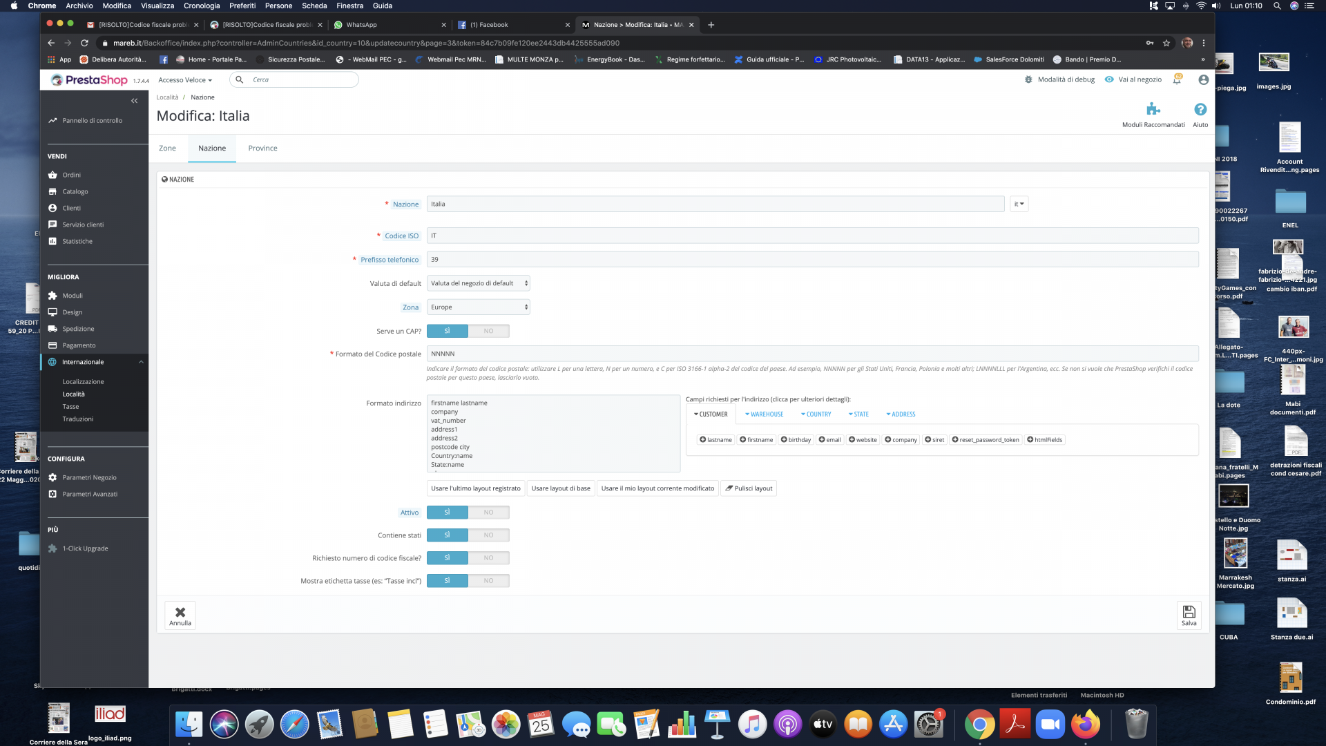

alexpacha Posted March 10, 2021 Share Posted March 10, 2021 Ciao, cosa vuol dire anche se lo tolgo riappare da solo? In Internazionale->Località->Nazione->Italia vai su modifica e tra le cose richieste se inserisci DNI appare il campo codice fiscale. Con lo slider lo rendi obbligatorio. Prova a cancellare la cache. VAR-cache Per rendere "forzatamente" un campo obbligatorio devi andare su: Vendi->CLIENTI->INDIRIZZI e in basso trovi: rendi i campi obbligatori per questa sezione..qua se spunti DNI il campo diventa obbligatorio. Attenzione perchè diventa obbligatorio per TUTTI se vendi anche in altri paesi oltre l'italia anche negli indirizzi degli altri paese devi aggiungere il campo DNI altrimenti ti uscirà un errore. Link to comment Share on other sites More sharing options...
alexpacha Posted March 10, 2021 Share Posted March 10, 2021 noi utilizziamo prestashop 1.7.6.8 e non abbiamo questo problema da mesi. Link to comment Share on other sites More sharing options...
alexpacha Posted March 10, 2021 Share Posted March 10, 2021 In italia non vengono aggiunte automaticamente le province, il mio consiglio è di aggiungere anche il campo STATE:name Link to comment Share on other sites More sharing options...
MatG Posted March 10, 2021 Share Posted March 10, 2021 3 minutes ago, alexpacha said: Ciao, cosa vuol dire anche se lo tolgo riappare da solo? Ciao, ho provato diverse volte a "ricominciare da capo" togliendo DNI, spuntando su NO all'obbligatorietà, forse pero' in questa operazione non ho pulito var-cache, ora riprovo per l'ennesima volta a rifare tutto (le altre operazioni le avevo fatte) intanto grazie Link to comment Share on other sites More sharing options...
Fabry Posted March 10, 2021 Share Posted March 10, 2021 Confermo quello che dice Alexpacha..su 1.7.6.8/9 funziona tutto correttamente. Link to comment Share on other sites More sharing options...
MatG Posted March 10, 2021 Share Posted March 10, 2021 Ciao, non so se cambi qualcosa ma come detto all'inizio io ho la versione 1.7.6.2, ho rifatto i passaggi consigliati e pulito cache ma ancora nessun miglioramento. Di nuovo grazie proverò a fare altre verifiche, vedere se faccio ancora qualcosa di sbagliato. Vi allego immagini delle schermate in questione. Link to comment Share on other sites More sharing options...
alexpacha Posted March 10, 2021 Share Posted March 10, 2021 c'è qualcosa che non va, il campo DNI se lo metti sotto Phone deve trovarsi sotto TELEFONO non in alto...L'ordine dei campi deve essere rispettato...potrebbe essere un problema di cache...prova a riordinare i campi, rinominare la cartella var-cache in var->cache-old, cancellare la cache del browser e vedere cosa accade... Link to comment Share on other sites More sharing options...
