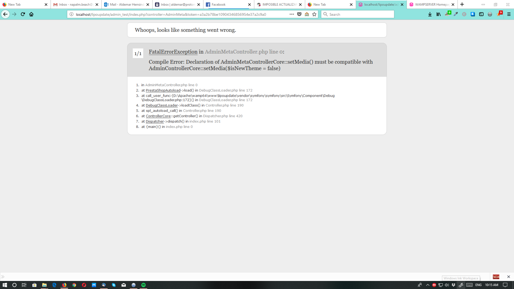

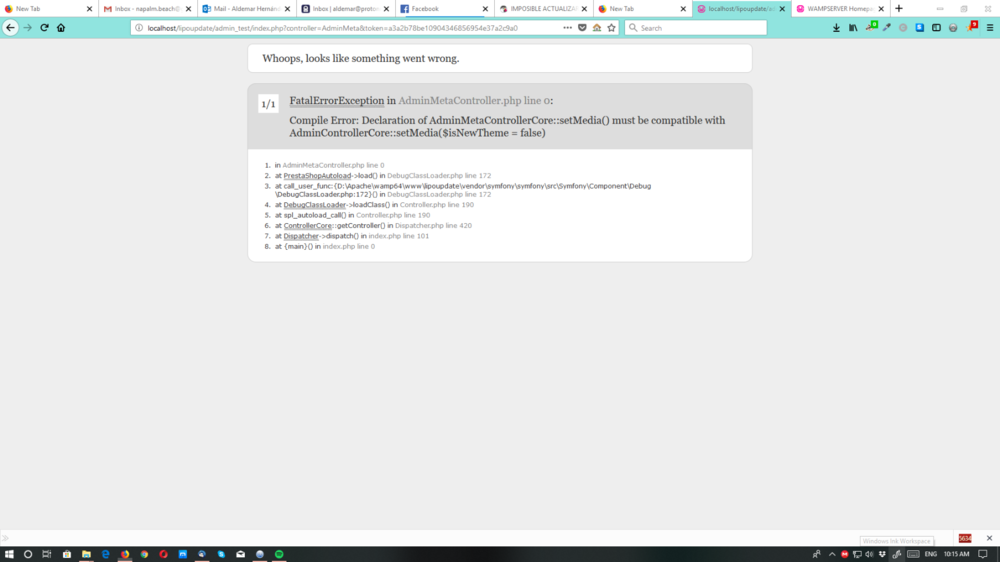

Del proveedor del servidor me acaban de avisar que en febrero será cambiado el PHP de los servidores a 7.2. En vista de eso habia hecho pruebas con mi sitio y podia sobrevivir a PHP 7.0; el problema es que acabo de hacer pruebas en 7.2 y primero me toca entrar en modo debug. (cambiando en el define.inc.php por que no podia entral al administrador), Incluso traté de actualizar desde php 7.2 y me falló la actualización.
Qué recomendaciones o ajustes debo hacer al sitio en este momento para que al migrar a 7.2 no tenga traumatismos?

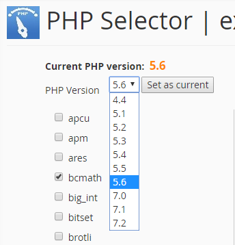

Has preguntado a tu servidor si pueden activar la version php 7.1 o dejar la 5.6 para tu cuenta, en muchos servidores incluso los compartidos puedes elegir que PHP usar con tu cuenta.
Si tienes en el servidor el Cpanel prueba a ver si tienes opcion de cambiar el PHP y dejar el que te interese, por mucho que digan que van a actualizar y usar el PHP 7.2, deben dar opción a poder usar otro, imagina las cientos o miles de paginas que no son compatibles con 7.2 y que no funcionaran si no pueden cambiar , yo me daria de baja de ese servidor el mismo dia.
En el Cpanel
