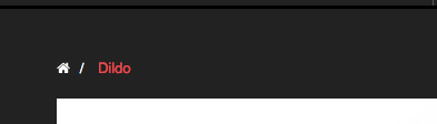

whoopzies Posted June 9, 2018 Share Posted June 9, 2018 goedendag ik weet niet hoe ik dit moet noemen maar het iriteerd mij echt al jaaren en nu wil ik der van af weet iemand hoe ik dit kan verwijderen ik gebruik presta 1.6 ik weet dat het weg kan maar ik kan het nergens vinden wand ik weet ook niet hoe het heet helaas met vrienderlijek groed martin Link to comment Share on other sites More sharing options...
ecommerce16 Posted June 9, 2018 Share Posted June 9, 2018 bedoel je dat je die tekst wil verwijderen, of juist die categorieen. Of wil je niet dat dat zichtbaar is op je site. Het zijn de zgn breadcrumbs. DIe laten je klant zien in welke categorie ze zitten. Ik heb ook geen idee of het slecht is voor je SEO als je ze verbergt. Zal ongetwijfeld kunnen, maar dan zal je in de tpl files e.e.a. aan moeten (laten) passen. Verschilt een beetje per thema dus is hier volgens mij niet echt direct een antwoord op te geven. Een Prestashop ontwikkelaar zal je er ongetwijfeld mee verder kunnen helpen. Link to comment Share on other sites More sharing options...
Adeko.nl Posted June 12, 2018 Share Posted June 12, 2018 Dag Martin, Zoals hierboven al verteld is, gaat dit zeker je vindbaarheid flink tegen werken. Mocht je de breadcrumbs toch willen verwijderen, moet je het bestand breadcrumb.tpl uit je thema leeg maken (niet verwijderen!). Link to comment Share on other sites More sharing options...
