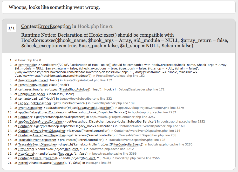

John Posted April 27, 2018 Author Share Posted April 27, 2018 Salut @doekia, J ai activé le mode debug et il m'affiche le screenshot en piece jointe. Vraiment j ai chercher sur le forum et je ne trouve que des personne dont la fonction test ne marche pas. Merci pour ton temps Link to comment Share on other sites More sharing options...

doekia Posted April 30, 2018 Share Posted April 30, 2018 Tu as une override de Hook.php override/classes/Hoop.php, et celle-ci ne déclare pas la fonction exec comme il se doit. J'avoue une override de Hook::exec ça fait un peu peur. Normalement le module est cité en commentaire juste avant la fonction, donc voir avec le dev du module, sinon je partirai sur l'option de virer cette override 1 Link to comment Share on other sites More sharing options...
John Posted April 30, 2018 Author Share Posted April 30, 2018 @doekia , Tu m'as vraiment sauvé!!! J'ai installer un module qui s'appelle : "quel est ce module?" il permet en front office de voir a quoi corespond chaque ellement (fichier tpl, hook, module). bien pratique pour un débutant mais c'est par contre une sacré merde apparement. il m'a fait gagner quelques heures et perdre des jours. J'ai suprimer le module et tut et rentré dans l'ordre. Merci, merci, merci...... Link to comment Share on other sites More sharing options...
