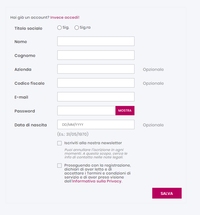

Buonasera a tutti!
Scusate ma riapro questa discussione perché mi trovo proprio nella vostra situazione e questo sistema non è molto intuitivo.
Ho bisogno di mettere come obbligatori nel form di registrazione nuovo utente i campi Azienda (con nome dell'azienda) e Partita IVA.
Sto usando prestashop versione 1.7.4.
Ho seguito le vostre indicazioni e ho configurato i campi obbligatori da Clienti > Indirizzi e ho configurato i campi su Internazionale > Località > Nazione ma non cambia nulla.
Allego qui lo screenshot del mio form di registrazione attuale. Come potete vedere:
- ho il campo Azienda opzionale (ma per Azienda si intende il nome dell'azienda? Perché io se mi dovessi registrare come utente metterei il nome)
- ho il campo Codice Fiscale opzionale
- NON viene richiesta la Partita IVA
Avete qualche consiglio da darmi? Dove sbaglio?
Ringrazio anticipatamente per l'aiuto.
Buona serata!

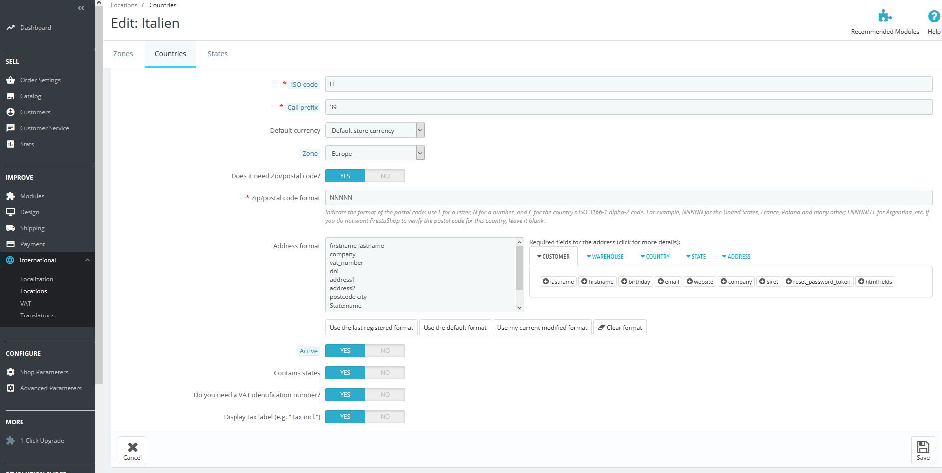

1a)
international -> Locations -> Countries  ... click edit on Italy ..... add dni
(see picture)
internationalLocationsCountriesITALYedit.thumb.jpg.65d0e32ef251081e9ca8bec1410c2d24.jpg

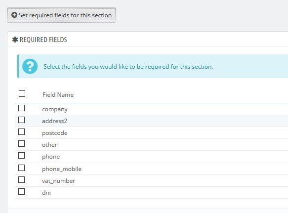

1b)
customer -> addresses -> set required fields for this section
(see picture)

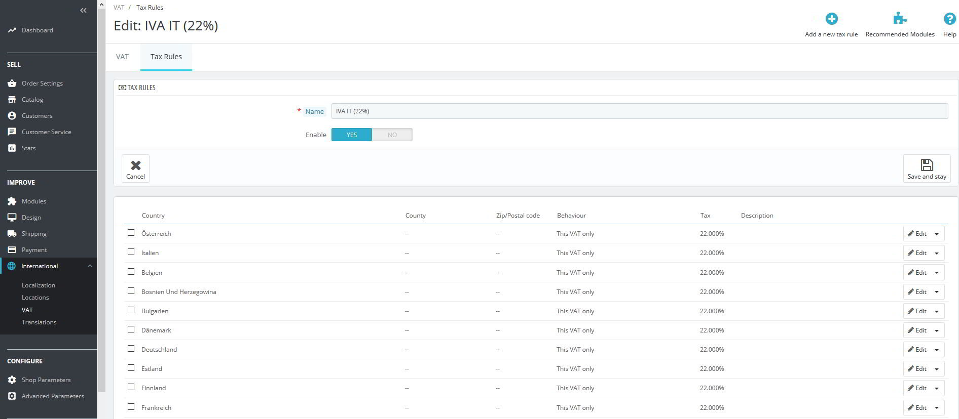

EDIT: 1c)
international -> VAT -> Tax Rules .... add tax rules for Italy .... click edit .... add ALL countries you´re selling to
(see picture)

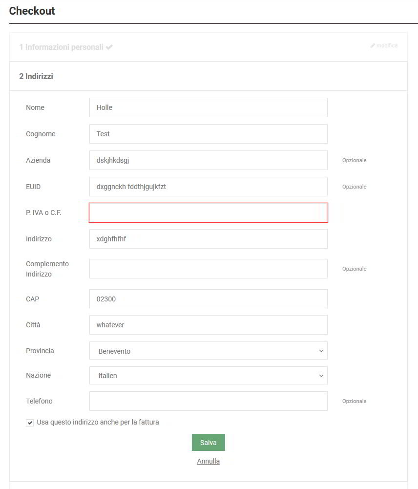

3) finally, i named the fields according to the onepagecheckout.jpg image. Now, depending on the country you´re selecting in your address, appropriate fields coming up or fading away. Also verification seems to work. IVA is added or subtracted.
I haven´t checked yet whats happening with the fields in invoices and so on. But at least i think this is an acceptable workaround for commercial and private customers from in and outside italy.
