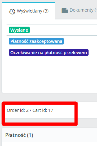

kape27 Posted March 3, 2021 Share Posted March 3, 2021 Dzień dobry! Prestashop 1.7.7.2 - u mnie wygląda to tak: Z wcześniejszych postów wnioskuję, że w tym miejscu miał być wyświetlony rodzaj dokumentu. I jeszcze jedno pytanie - czy zaznaczenie w module opcji "Send document info mail" powinno dołączyć informację o wybranym rodzaju dokumentu do maila z informacją o nowym zamówieniu? Bo u mnie nie dodało. Czy jest możliwe żeby taka informacja pokazała się w mailu order_conf? Krzysiek Link to comment Share on other sites More sharing options...

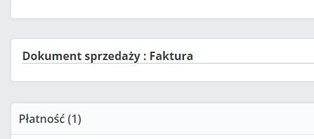

kape27 Posted March 4, 2021 Share Posted March 4, 2021 Jeżeli w pliku paragonfaktura.php usunę if w funkcji hookdisplayAdminOrderTabContent oraz zmienię to co zwraca funkcja: czyli ten fragment: if($choice) { $out = "<h3 style='margin-bottom:10px; border-bottom:1px solid #ccc;'>".$this->l('Sale document').": <span class='badge rounded badge-info'><strong>".($choice['document_type']==1?$this->l('Invoice'):$this->l('Bill'))."</strong></span></h3>"; } return $out.$this->l('Order id').': '.$params['id_order'].' / '.$this->l('Cart id').': '.$cart_id; zamieniam na: $out = "<h3 style='margin-bottom:10px; border-bottom:1px solid #ccc;'>".$this->l('Sale document').": <span class='badge rounded badge-info'><strong>".($choice['document_type']==1?$this->l('Invoice'):$this->l('Bill'))."</strong></span></h3>"; return $out; to moduł wyświetla prawidłowo typ wybranego dokumentu. Jeżeli zmieniałem tylko to, co zwraca funkcja na: return $out; to wtedy nic nie było wyświetlone - nawet błędna zawartość, którą w poprzednim poście zaznaczyłem na czerwono. ALE! Jako że jestem z programowania zielony jak trawa na wiosnę, nie wiem co sprawdza if i jakie mogą być konsekwencje takiej zmiany. Proszę Szanownych członków forum o pomoc w rozwiązaniu problemu. Krzysiek Link to comment Share on other sites More sharing options...
Moteke Posted March 6, 2021 Share Posted March 6, 2021 (edited) On 3/4/2021 at 6:38 PM, kape27 said: Jeżeli w pliku paragonfaktura.php usunę if w funkcji hookdisplayAdminOrderTabContent oraz zmienię to co zwraca funkcja: czyli ten fragment: if($choice) { $out = "<h3 style='margin-bottom:10px; border-bottom:1px solid #ccc;'>".$this->l('Sale document').": <span class='badge rounded badge-info'><strong>".($choice['document_type']==1?$this->l('Invoice'):$this->l('Bill'))."</strong></span></h3>"; } return $out.$this->l('Order id').': '.$params['id_order'].' / '.$this->l('Cart id').': '.$cart_id; zamieniam na: $out = "<h3 style='margin-bottom:10px; border-bottom:1px solid #ccc;'>".$this->l('Sale document').": <span class='badge rounded badge-info'><strong>".($choice['document_type']==1?$this->l('Invoice'):$this->l('Bill'))."</strong></span></h3>"; return $out; to moduł wyświetla prawidłowo typ wybranego dokumentu. Jeżeli zmieniałem tylko to, co zwraca funkcja na: return $out; to wtedy nic nie było wyświetlone - nawet błędna zawartość, którą w poprzednim poście zaznaczyłem na czerwono. ALE! Jako że jestem z programowania zielony jak trawa na wiosnę, nie wiem co sprawdza if i jakie mogą być konsekwencje takiej zmiany. Proszę Szanownych członków forum o pomoc w rozwiązaniu problemu. Krzysiek If($choice) sprawdza czy istnieje w bazie wybór użytkownika, którego osoba kupująca dokonuje przy składaniu zamówienia. W przypadku braku takiego wyboru (np. stare zamówienia złożone przed zainstalowaniem modułu nie będą tego miały, bo moduł jeszcze tych danych nie zbierał) moduł aktualnie nie wyświetla niczego (zmienna $out jest pusta) oprócz tych dodatkowych "Order id" i "Cart id" (to co zostało zaznaczone na czerwono). Usunięcie if($choice) powoduje ustawianie zmiennej $out za każdym razem i w przypadku kiedy zmienna ta jest pusta (brak danych) kolejny if sprawdzający typ dokumentu $choice['document_type']==1 zawsze zwróci wartość 0 i wypisze, że wybrany został paragon. Pomimo, że brak jest takich danych. Podsumowując, powyżej zmieniony kod dla starych zamówień zawsze wyświetli "paragon", a dla nowych zadziała prawidłowo. W swojej modyfikacji modułu dodałem wiadomość dla braku danych w bazie i dodatkowo umieściłem wyświetlany pod typem dokumentu numer NIP. Myślę, że może się to przydać: if($choice) { $out = "<h3 style='margin-bottom:10px;padding: 10px 0; border-bottom:1px solid #ccc;'>".$this->l('Sale document').": <span class='badge rounded badge-info'><strong>".($choice['document_type']==1?$this->l('Invoice'):$this->l('Bill'))."</strong></span></h3>"; } else { // przypadek braku danych w bazie $out = "<h3 style='margin-bottom:10px; padding: 10px 0; border-bottom:1px solid #ccc;'>".$this->l('Sale document').": <span style='background-color: #c22d23' class='badge rounded badge-info'><strong>Brak danych - sprawdź samodzielnie</strong></span></h3>"; } // tylko dla faktury if($choice['document_type']==1){ $addressObj = new Address($order->id_address_invoice); $out = $out . "<span style='color: #25b9d7'>NIP: ".$addressObj->vat_number."</span>"; } return $out; Edited March 6, 2021 by Moteke (see edit history) Link to comment Share on other sites More sharing options...
kape27 Posted March 8, 2021 Share Posted March 8, 2021 Moteke - Serdecznie dziękuję za wytłumaczenie i za podany kod. Teraz działa jak należy a dodatkowo wyświetlony jest NIP dla faktury Cypis, mam nadzieję, że nie będziesz miał nic przeciwko takiej przeróbce Twój moduł jest świetny i co więcej, pracuje w nowych wersjach Presty. Gdyby jeszcze dorobić opcję - możliwość dodania informacji o wybranym typie dokumentu do wysyłanych maili, np. order_conf to byłoby chyba wszystko Ale rozumiem, że to wymaga pracy i czasu. Dziękuję za pomoc i za ten moduł. Link to comment Share on other sites More sharing options...

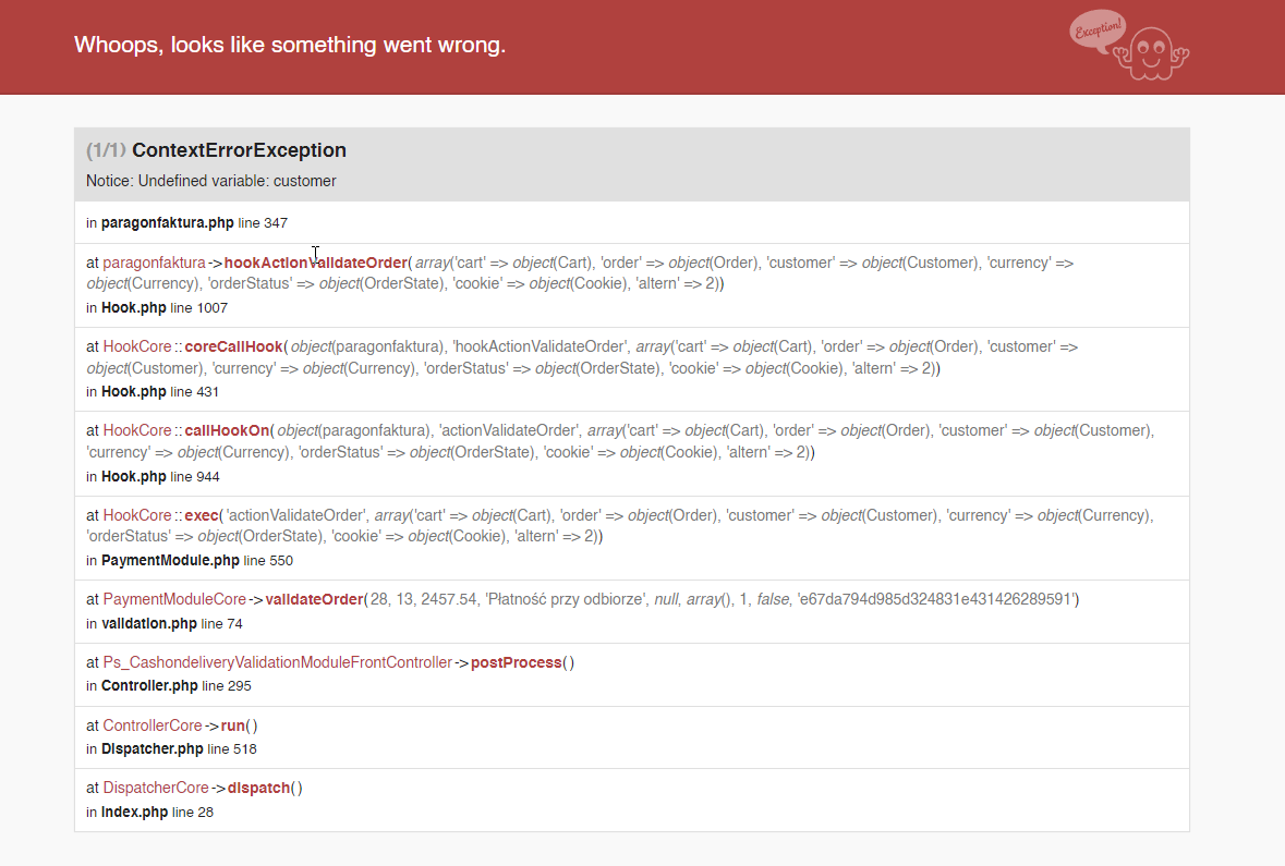

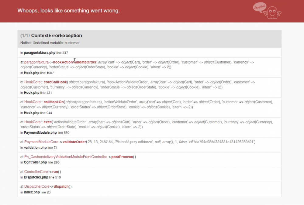

Chrisu Posted December 15, 2022 Share Posted December 15, 2022 (edited) Cześć, u mnie przy realizacji zamówienia pojawia się błąd ContextErrorException Notice: Undefined variable: customer. Bez różnicy, który typ dokumentu jest domyślny / wybrany. Wersja modułu dla 1.7.7 - Wersja Presty 1.7.8.7. Jakieś pomysły, co to może być? @cypispga @cypispga Edited December 15, 2022 by Chrisu (see edit history) Link to comment Share on other sites More sharing options...
