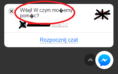

lukasz_1410 Posted June 13, 2018 Share Posted June 13, 2018 Może ktoś zna rozwiązanie... bo niby działa ale bez polskich znaków mimo że wszędzie pl_PL Link to comment Share on other sites More sharing options...

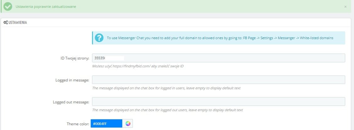

Sube Posted April 15, 2020 Share Posted April 15, 2020 U mnie wszystko działa. Nie wymagało żadnej modyfikacji. Oprócz instalacji trzeba też dodać adres www sklepu na fb link poniżej https://prestadev.pl/pl/blog/nowosci/instalacja-i-konfiguracja-modulu-facebook-messenger-chat-dla-prestashop-16x-17x Link to comment Share on other sites More sharing options...
