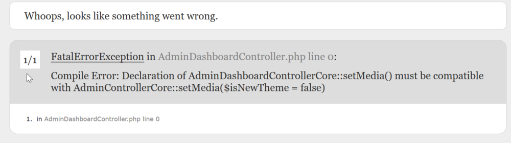

Philippe Posted October 11, 2018 Share Posted October 11, 2018 en suivant ces deux conseils, effacer le cache et modifier PS_MODE_DEV, j'ai maintenant l'erreur suivante Qui peut m'aider? Merci Philippe 1 Link to comment Share on other sites More sharing options...

BGUERBET Posted October 18, 2018 Share Posted October 18, 2018 En fait j'ai trouvé la réponse à mon problème... j'étais en version PHP 7 sur test.zzzz.eu et en version PHP 4.3 sur zzzz.eu La mise à jour vers la dernière version PHP a résolu mon problème... Link to comment Share on other sites More sharing options...

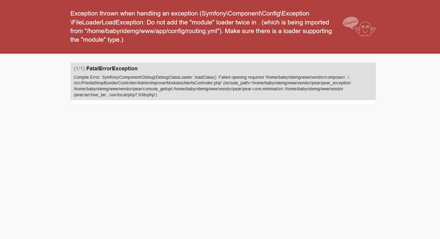

iwebu Posted May 28, 2019 Share Posted May 28, 2019 @Sebastien MAS Finalement j'ai encore un soucis ! J'ai voulu tout remettre en place comme il faut en refaisant ma migration car pas mal de truc merdait dans le BO. Mais maintenance j'ai cette page d'erreur en voulant accéder au BO, ca te dis quelque chose ? Link to comment Share on other sites More sharing options...
Klemart3D Posted May 31, 2019 Share Posted May 31, 2019 Essaye un "composer install" en ligne de commande à la racine de ton projet (c'est lui qui génère l'autoload). Et si c'est pas mieux met à jour le composer.json en faisant "composer update" puis "composer install". Ou reprendre le composer.json de ta version de Prestashop. Par exemple pour la 1.7.5.x :https://github.com/PrestaShop/PrestaShop/blob/1.7.5.x/composer.json Link to comment Share on other sites More sharing options...

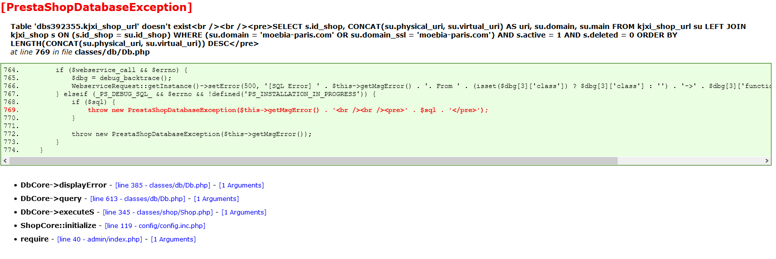

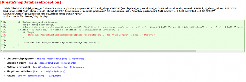

Moebia Paris Posted April 26, 2021 Share Posted April 26, 2021 Bonjour, Après avoir eu le même problème de page blanche en voulant me connecter au BO, j'ai supprimé le cache et changé la valeur "false" en "true" dans le dossier /config/defines.inc.php en FTP. Malheureusement après cela lorsque j'essaie de me connecter au BO je tombe sur cette page. (page qui s'affiche également lorsque l'on essaie d'aller sur la boutique en ligne). Etant novice je ne sais pas quoi faire. Quelqu'un pourrait-il m'aider? Merci d'avance. Link to comment Share on other sites More sharing options...
floretie Posted April 26, 2021 Author Share Posted April 26, 2021 Bonjour, Je ne suis pas une pro mais il semblerait que vous ayez un problème avec la table shop_url qui renseigne les url du site (BO et FO) dans votre base de données. Le système ne la trouve pas. Vous n'avez peut-être pas renseigné le bon préfixe de table dans le fichier app/config/parameters.php En espérant vous avoir donné une piste de recherche, bonne soirée. 1 Link to comment Share on other sites More sharing options...
Moebia Paris Posted April 26, 2021 Share Posted April 26, 2021 Bonjour, Oui en effet, il y avait un problème d'url. J'ai contacté mon hébergeur et j'ai pu le résoudre en restaurant ma base de données. Merci ! Bonne soirée à vous. Link to comment Share on other sites More sharing options...
