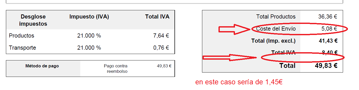

11polito11 Posted October 17, 2017 Share Posted October 17, 2017 Buenos días! Necesitamos añadir a nuestras facturas una línea en la que aparezca el recargo del contrareembolso, cuando un cliente seleccione esta forma de pago, desglosado en vez de que lo junte con los gastos de envío, como hace de serie el prestashop. Os pongo un ejemplo a ver qué solución puede haber. Muchas gracias! Link to comment Share on other sites More sharing options...

tuk66 Posted October 23, 2017 Share Posted October 23, 2017 (edited) Si el recargo no tiene impuestos, puede aplicar un parche a la plantilla /pdf/invoice.total-tab.tpl. Debería ser fácil ya que puede recalcular las cantidades. If the surcharge has no tax then you can patch the /pdf/invoice.total-tab.tpl template. It should be easy as you can recalculate amounts. {assign var="my_total" value="`$footer.total_paid_tax_incl+1.45`"} {displayPrice currency=$order->id_currency price=$my_total} Edited October 23, 2017 by tuk66 (see edit history) Link to comment Share on other sites More sharing options...
